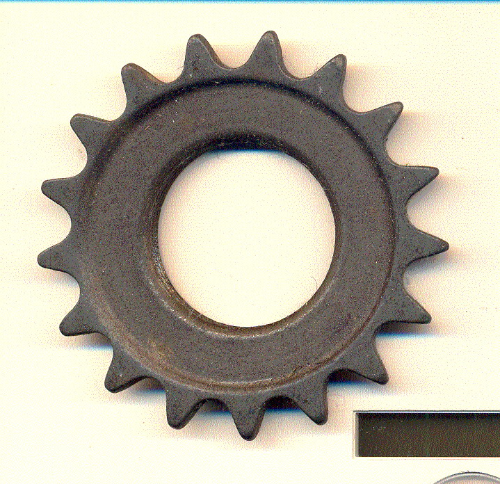

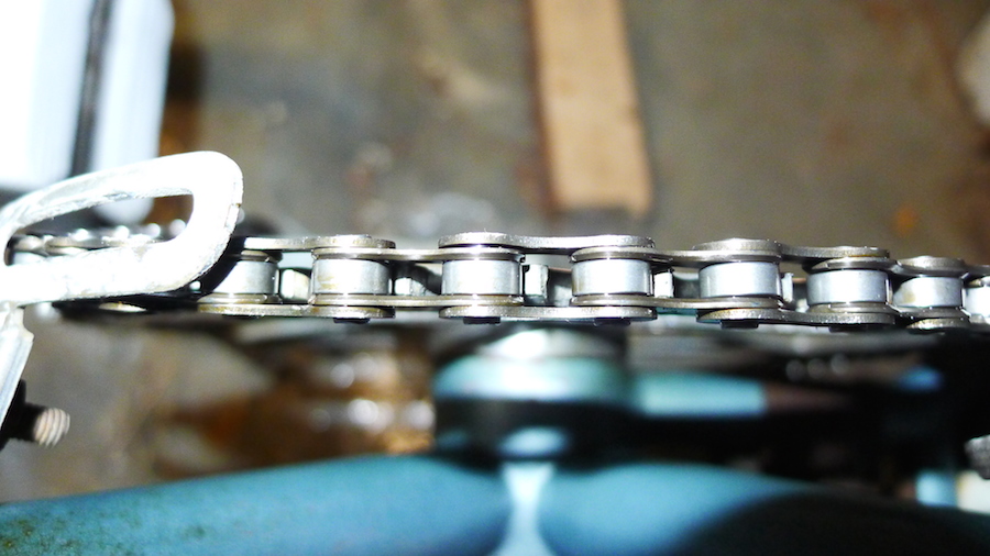

Oj, vilket engagemang, fantastiskt. Jag tröttnade ju lite och har inte tittat in här på ett tag. Blev lite moped mek istället. Jag har mätt tjockleken på klingorna och den varierar lite mellan 4,7 och 4,9 mm. Tittar man på spetsarna så ser de i mina ögon inte väldigt slitna ut, de borde väl knappast ha kvar avfasningarna om de vore slitna? Tycker de ser nästan oanvända ut?
Bifogar också bild på klingorna uppifrån.

Re: Kedja till gammal cykel
Drevet på bilden är ett "breddrev" strax under 5 mm som dina mått. mätte ett "smaldrev" till 3 mm brett
Däremot är dina drev ganska hårt slitna synes på hur urgröpta de är. Det som är svårast med ditt framdrev är att det verkar vara 46 - 52 tänder, den bästa källan till ett med örnens utseende är en gammal motionscykel. Så en lösning är att byta dreven till smala i m m är det inget helgerån utan ett sätt att få hojen funktionell.
