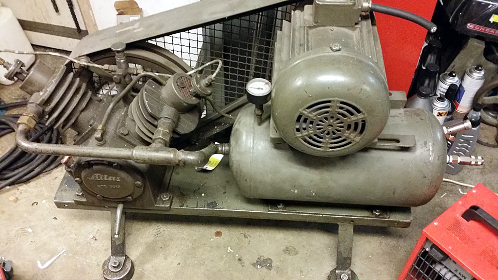

Så här såg den gamla fina Atlasen ut som jag köpte av Fatchance, mest för att det var en vacker gammal maskin med HD-stuk :P . Den hade för dålig kapacitet för mina behov, vilket jag visste redan från böjan så det var en samlargrej för min del. När jag sedan skulle frigöra utrymme i garaget och göra mig av med allt som inte behövdes försökte jag ge bort den men fick inget napp. Så jag satte ut den på Blocket för en 5-hundring och då vaknade folk till. En kille från Fjugesta kom och hämtade den och var jätteglad att han fick köpa den. Han hade som hobby att göra iordning gamla kompressorer och visade bilder på flera stycken som han hade varav en del var riktigt intressanta. Jag ska kolla om jag har telefonnumret kvar så PMar jag det till dig och du kan höra om han har något som passar. Men jag tror inte att jag sparade det och du kanske vet ändå vem det är.

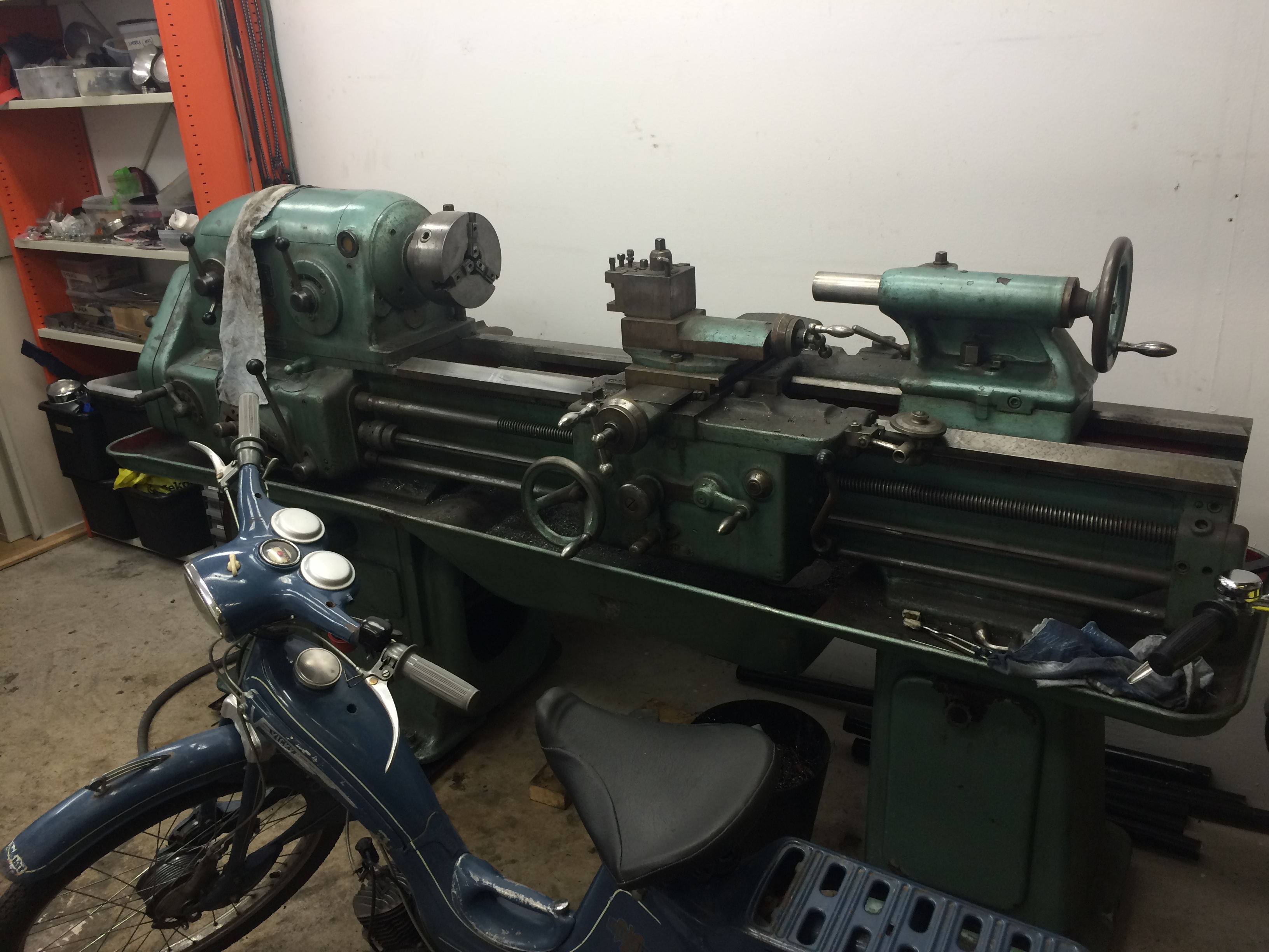

Idag anlände min "nya" leksak :)
Trångt blir det...
Allt verkar fungera maskinellt
Tvärslid, toppslid och snabbfäste isärtaget och rengjort. Spel justerat men frågetecken kvarstår.
Maskinfötter tillverkas just nu.
Visst morr uppstår efter några minuters körning när motorn driver spindeln, tyst motorgång annars. Blir till att forska i det.
Fullt användbar efter nolla och jord bygeln hittades. Kommer succesivt renoveras / fräschas upp :)
