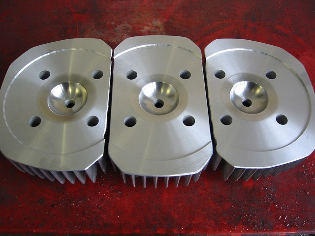

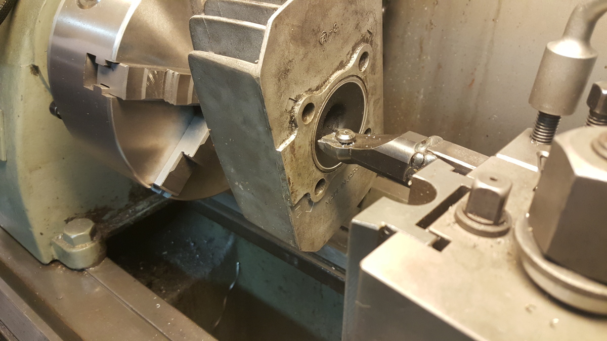

Arbete påbörjat med att göra om en extra uppsättning toppar för klämspalt. Jag kopierar en lösning som används av Ebos i Malmö. Sista bilden visar hur det kommer att se ut när de är klara.

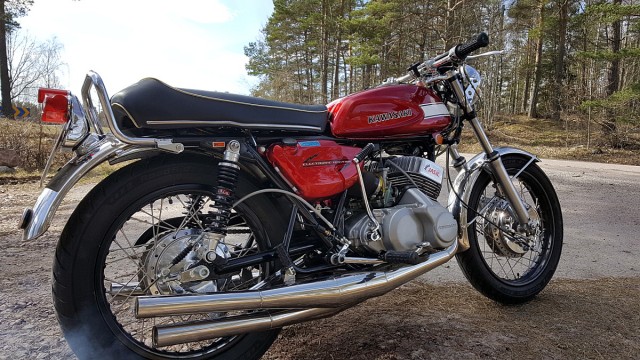

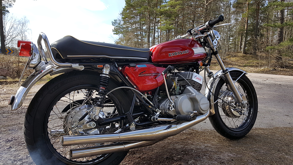

Nu körs med Kawa Triple varje dag. Inga långa turer utan bara ca en knapp mil på kurvig väg blir det. Men det är kul som sjutton genom att den känns som en moppe på Stereoider och har bra handling.
Re: Kawa triple projekt
I dag ska den besiktigas för första gången på 30 år, senast var 1988.

Inga anmärkningar utom att den låter lite för mycket kanske. 114 dB vid lätt gaspådrag :shock:
Killen rörde inte en min när jag sa - Då skulle du höra den på fullgas ! :D Själv hade jag nog vikt mig av skratt om jag fick en sådan kommentar som besiktningsman.

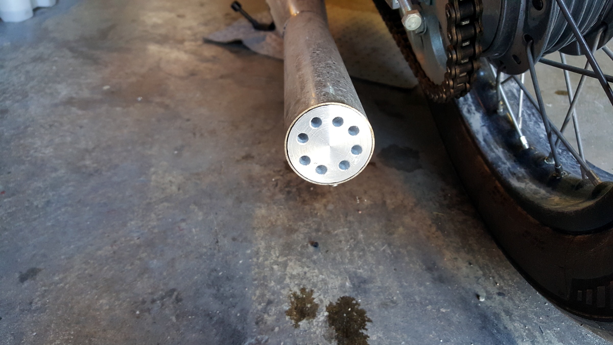

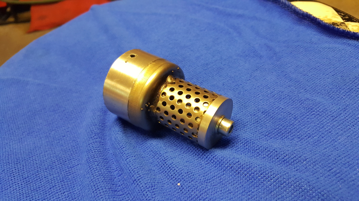

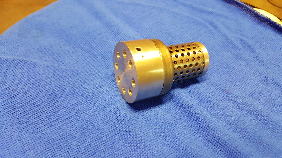

Två lösningar som testas. Den på första bilden har jag gjort själv och är nästan helt säker på att det klarar bullerkravet genom att den minskade ljudnivån ordentligt. Den andra lösningen är bättre om den fungerar genom att det går att ställa förhållandet mellan ljudnivå och flöde m.h.a. antalet skivor.

Ser bra ut dina ljudstypare...Hmm är det bara raka rör .. :?: Dom mätet alldrig dB på bilprovningen.... :?:
Ja det är tyvärr raka rör på hojen som låter som 10 vrålapor ungefär. Visst gör de bullermätningar om de tycker att det låter för hårt. De har fina grejor för det och kollar att ljudnivån ligger under gränsvärdet som är 103 dB(A) för gamla hojar. Provet görs vid ett varvtal som bestäms av slaglängden. Ju längre slaglängd desto lägre varvtal. På nyare hojar finns dB-värdet på typskylten och det är mycket strängare krav än 103 dB. Men de kollar inte mot den uppgiften utan bara hojar som låter onormalt hårt och då kan man redan på förhand säga att de inte kommer att klara testen.
Jag gjorde en ändring till så att ljudpulserna får byta riktning flera gånger och det fungerar mycket bra akustiskt. Hur mycket effekt det tar annat än troligen för mycket vet jag inte.

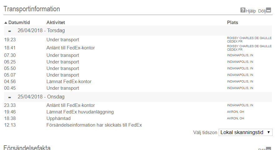

Lösningen med stackbara skivor får jag hem i morgon hoppas jag. Just nu är de i Indianapolis, men Feedex är skitsnabba och är det väl på flyget så stannar man inte och tar fikapaus :wink:
Jag beställde de ställbara ljuddämparinsatserna i går från USA. I dag har de nått Frankrike och flygs vidare med Feedex egna flygmaskiner. Terminalen i Frankrike har 300 Feedexavgångar per vecka. Så troligen har jag grejorna i morgon med hemleverans. Det är ju alltid kul att få leksaker innan helgen :)

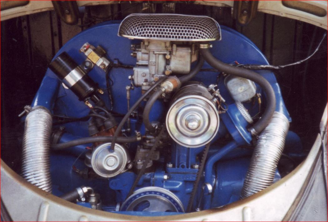

Jäklar anamma..... raka rör på hojen som låter som 10 vrålapor ungefär.
Super värre än Min trimmade WW 2,0L ca.110Hk a 168km a 14,58 på 402 meter med Ormbo och endast en
öppen tratt på. Ej vänligt alls åt grannarna.Men den gick tyst med lite gas....sen kom vrålapan vid full gas.... :wink:
Vilken frän bil ! Bra prestanda också. Har du den kvar?

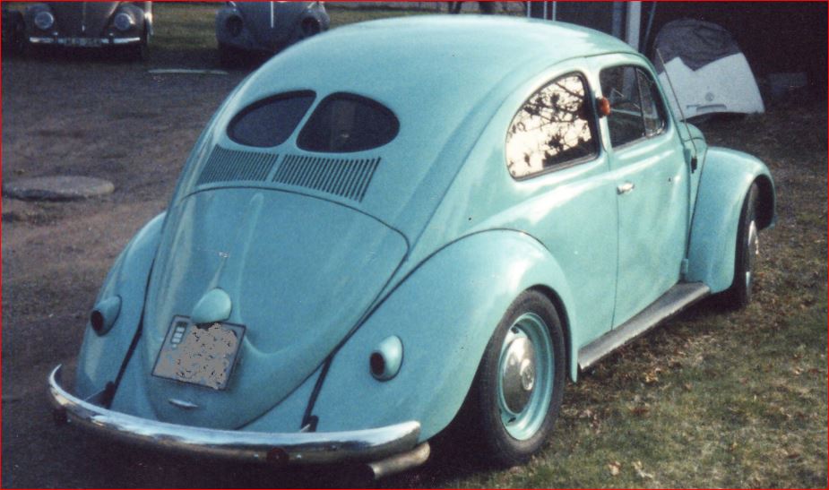

Micke S skrev:Vilken frän bil ! Bra prestanda också. Har du den kvar?

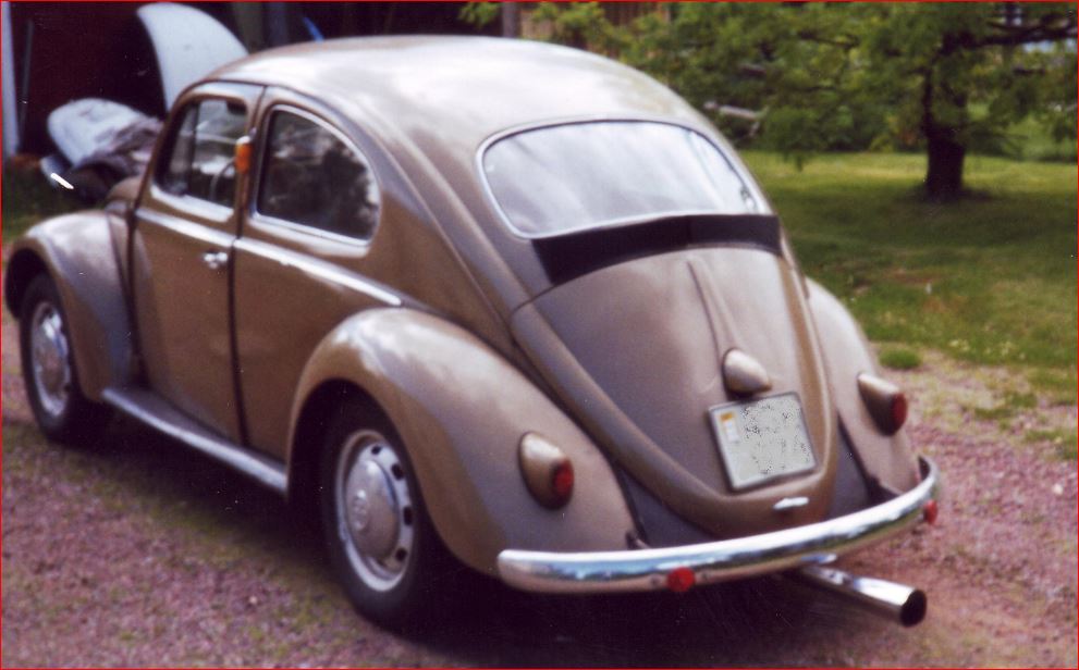

0 - 100km under 8 sec. Såld då såg den ut så här........ljudämpare under höger bakskärm!
Är det samma bild som du har byggt om till det äldre utförandet?
