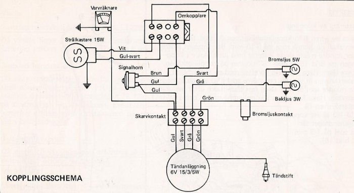

<div class=KonaBody><!-- <EdIndex> -->Nu har jag både rengjort tanken och fått upp nytt avgasrör och ljuddämpare. Nästa steg är elen. har inventerat lite i mopeden och konstaterat att det finns vissa färgkoder på sladdarna som inte verkar gå att köpa.
Det finns huvudsakligen två sladdar som jag är osäker på, den ena är brun och går från tutan till tut-knappen på styret. Den andra är ljusblå och går från tutan ner under motorn.
Jag skulle kunna chansa på att den ljusblå egentligen är en vanlig blå sladd, men den bruna har jag inte en aning om desvärre...
finns det någon som är lite el-kunning som kanske hr en idé?
EDIT: Kom precis på det att den bruna sladden som går upp från tutan till knappen bergis är en jord-sladd (dvs en svart) (knappen nere, tutan är jordad, el far igenom. Knappen uppe, tutan ej jordad, ingen el far igenom)
Låter detta vettigt?? :P <!-- </EdIndex> --></div>

<div class=KonaBody><!-- <EdIndex> -->den ljusblå är vanligtvis gul i standard-elshemat
http://www.raketsport.com/el_etype_.jpg <!-- </EdIndex> --></div>
