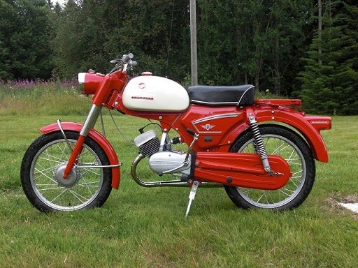

<div class=KonaBody><!-- <EdIndex> -->Om du tänker lacka om så kan jag rekommendera en röd som är väldigt nära original.
Isuzu 721 Torch Red. Fabrikat PPG. Vita till Tanken valde jag Volvos Californiavit.

Hasse skrev:Om du tänker lacka om så kan jag rekommendera en röd som är väldigt nära original.
Jag tycker ekringen ser konstig ut men det kanske är en synvilla...? :roll:
Mycket fin renovering tycker jag fast cylindern passar inte in. Lackeringen är ju supersnygg... :shock:
Vid en snabb titt vill jag ha det till det är en 67:a för den är den nya ramen och den svarta sadeln, men var det fortfarande den röda plåtpakethållaren då??? :? <!-- </EdIndex> --></div>
<div class=KonaBody><!-- <EdIndex> -->Det är uppekrat som originalet. Ja, sista året med den pakethållaren, den är inte riktigt lika som -66 och tidigare.
Och bakskärmen är lite längre på -67 också. <!-- </EdIndex> --></div>

<div class=KonaBody><!-- <EdIndex> -->Tycker att ekringen ser ut som 3-kors, och det var vanligt på dom lite
äldre modellerna innan dom fick fram ekrar utav lite bättre kvalitet som
höll för 2-kors. Och det är bakhjulet jag pratar om, fram duger det med
1-kors fast det ser lite lajbans ut om man har olika korsningar, så det
brukar vara samma fram & bak.
Så nu vet ni det! 8) :wink:
Ps Fin Dappe btw! :thumb: <!-- </EdIndex> --></div>
