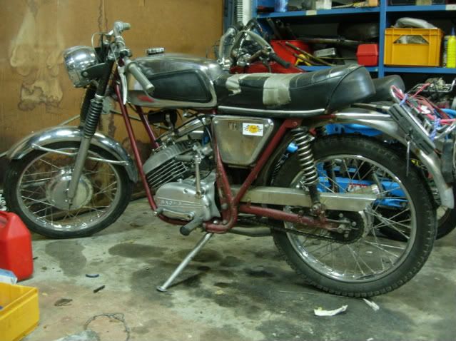

Raketaren skrev:5-56 funkar ju till nästan allt :wink:men inte på tjuriga svingbultar till e-type hade en induktionsvärmare på plåtverkstaden på firman jag jobbar hos inte ens det funkade burjade bara lukta sju sorters apa om bussningarna staff_gemini-1.gif tyvärr är det nog bara våld som gäller :roll: men blir ju rätt snyggt när alla bultarna är bytta oxå så här blev ju min till slut.. :wink:
Snyggt, men vad har du gjort med motorfästena? rostfria? förnicklade? eller bara omålade på bilden ? <!-- </EdIndex> --></div>
<div class=KonaBody><!-- <EdIndex> -->Nä bara originalfästet en aning polerat :wink: tyvärr kommer det nog inte att vara lika blankt å snyggt, brukar ju mattas ner igen med tiden.. :) <!-- </EdIndex> --></div>

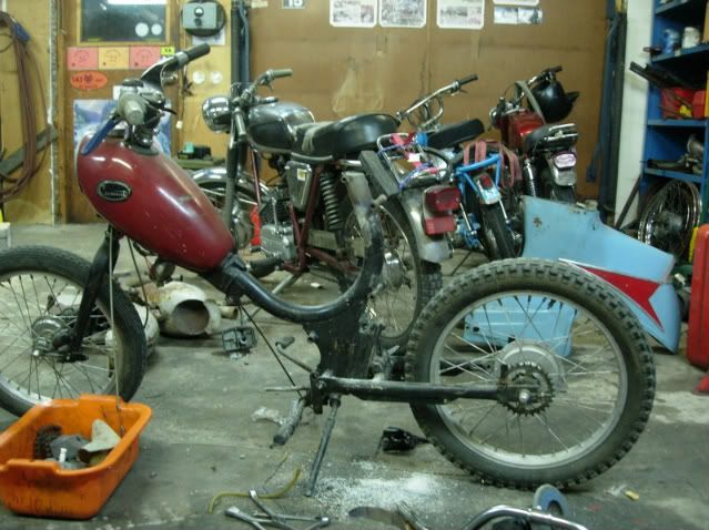

Själv har jag demonterat idag.
I princip klart för blästring och lack.
Fästet till ljuddämparen måste fixas först bara.

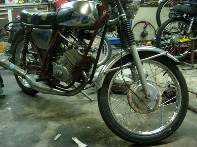

<div class=KonaBody><!-- <EdIndex> -->Fin E-typ Och fin snurra till objekt no 2
Själv håller jag på med min E-typ. Jag har byggt nya hjul med rostfria ekrar och större nav fram 160 mm trumma från Krejdler.
Tillverkat nytt drev bak 30 piggar. 80 cc Ekf snurra, 24 mm Delorto och en uträknad pipa.
Kvar att göra, montera Kokosan tändsystem med batteri och H4 i framlyset. Byta limpöverdrag. Extra stötdämpare på sidan av gaffeln, för bättre väghållning. (Jag vill inte byta gaffel för att den skall vara nära orginal) Eventuellt montera Öhrlinare bak. Sedan nerrivning och lackering.
Vid sidan om detta objekt bygger jag en Plåtlisa :wink: En Cr 2000 med treväxlad hand med kick. Håller just nu på att preparera en lämplig cylinder, som skall få hemsnickrat förbränningsrum.

<div class=KonaBody><!-- <EdIndex> -->Stiligt Conrad! slider_score.gif <!-- </EdIndex> --></div>
<div class=KonaBody><!-- <EdIndex> -->ser ut som e-typen din kommer att kunna förflytta sig snabbt efter vägen conrad :wink: ett fint bygge.. <!-- </EdIndex> --></div>

<div class=KonaBody><!-- <EdIndex> -->Conrad! Såååååååååååååååå avundsjuk blir jag :oops: <!-- </EdIndex> --></div>
