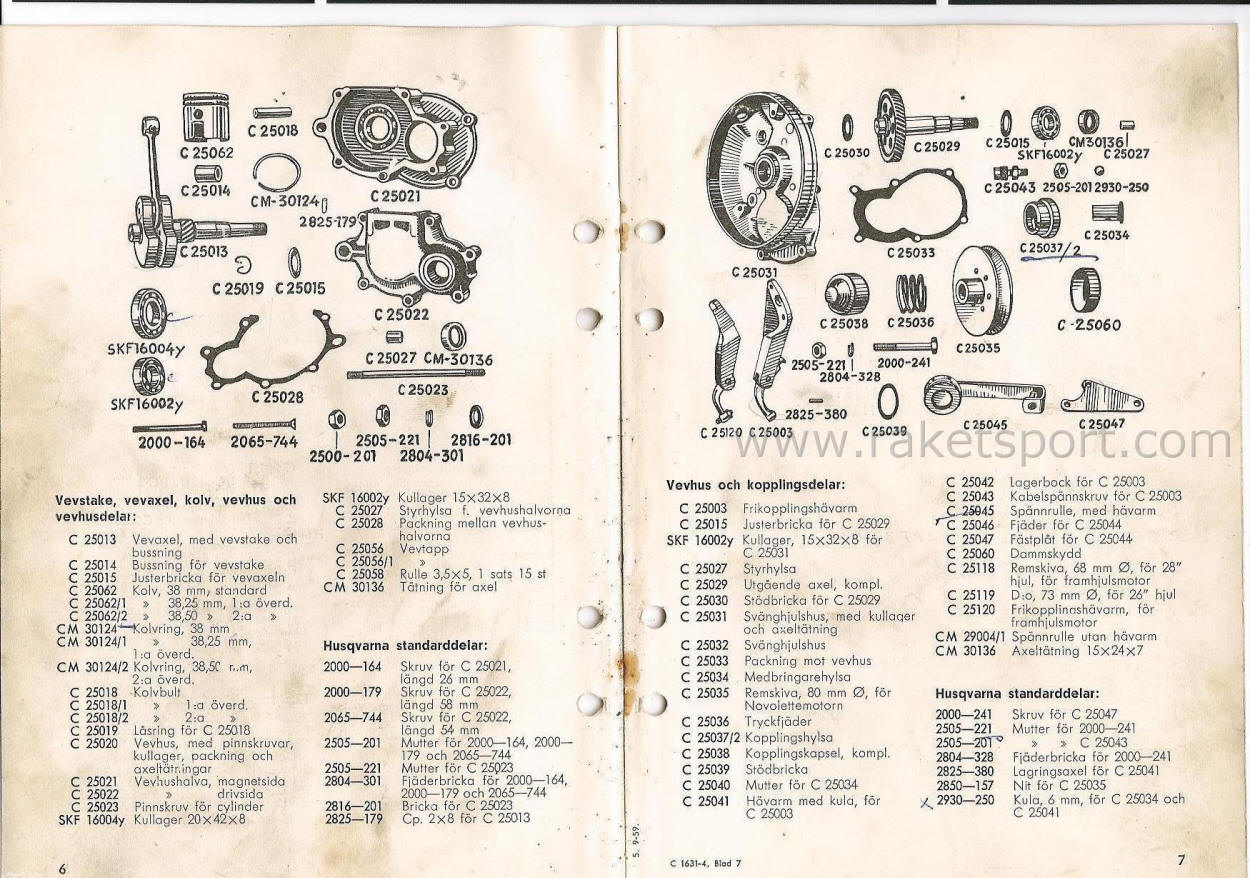

Som överskriften säger så undrar jag vilka lager samt packboxar det sitter i en sån motor?
Jag hittar att lagren kanske heter 16002 och 16004?
Hittar inget som känns säkert och nån måste ju ha lite koll på detta :)
/Tommy
Vad är det som inte känns säkert?
Lagernumren står också här:
http://www.raketsport.com/Husqvarna%203311%20004.jpg
sen kan du googla på skf 16002 och skf 16004 och du får fram skf produktdata och sen är det bara att mäta jämföra eller jämföra med måtten i katalogen ovan :D

Jo det är på den bilden jag sett de lagren men egentligen är det packboxarna som känns svårt. Hur många är de och vilka ska jag beställa?
Jag vill inte skruva isär motorn innan jag har allt :)
Har fått tag på både packningssats och nya kolvringar så lager och packboxar återstår inför en mekarkväll.
