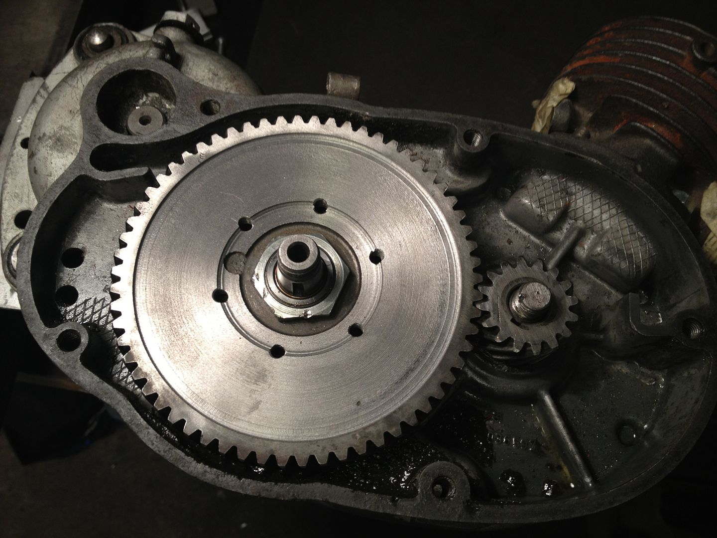

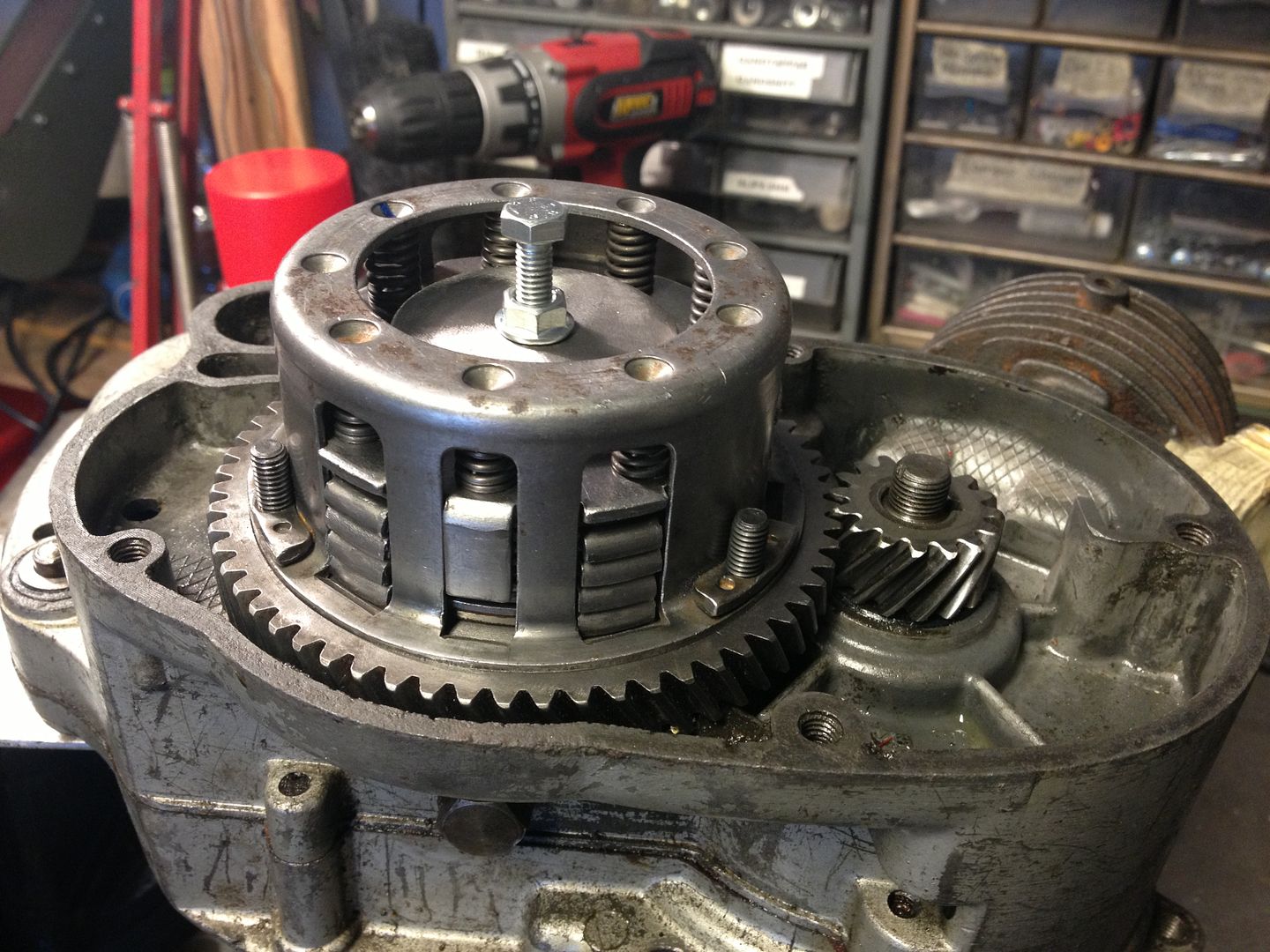

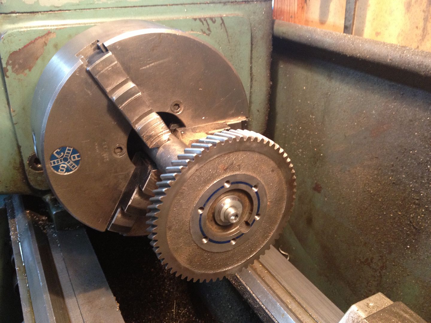

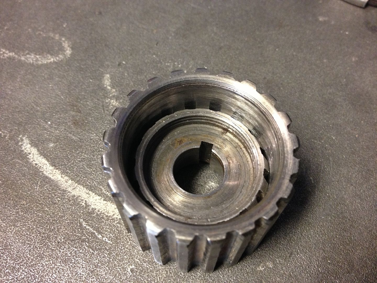

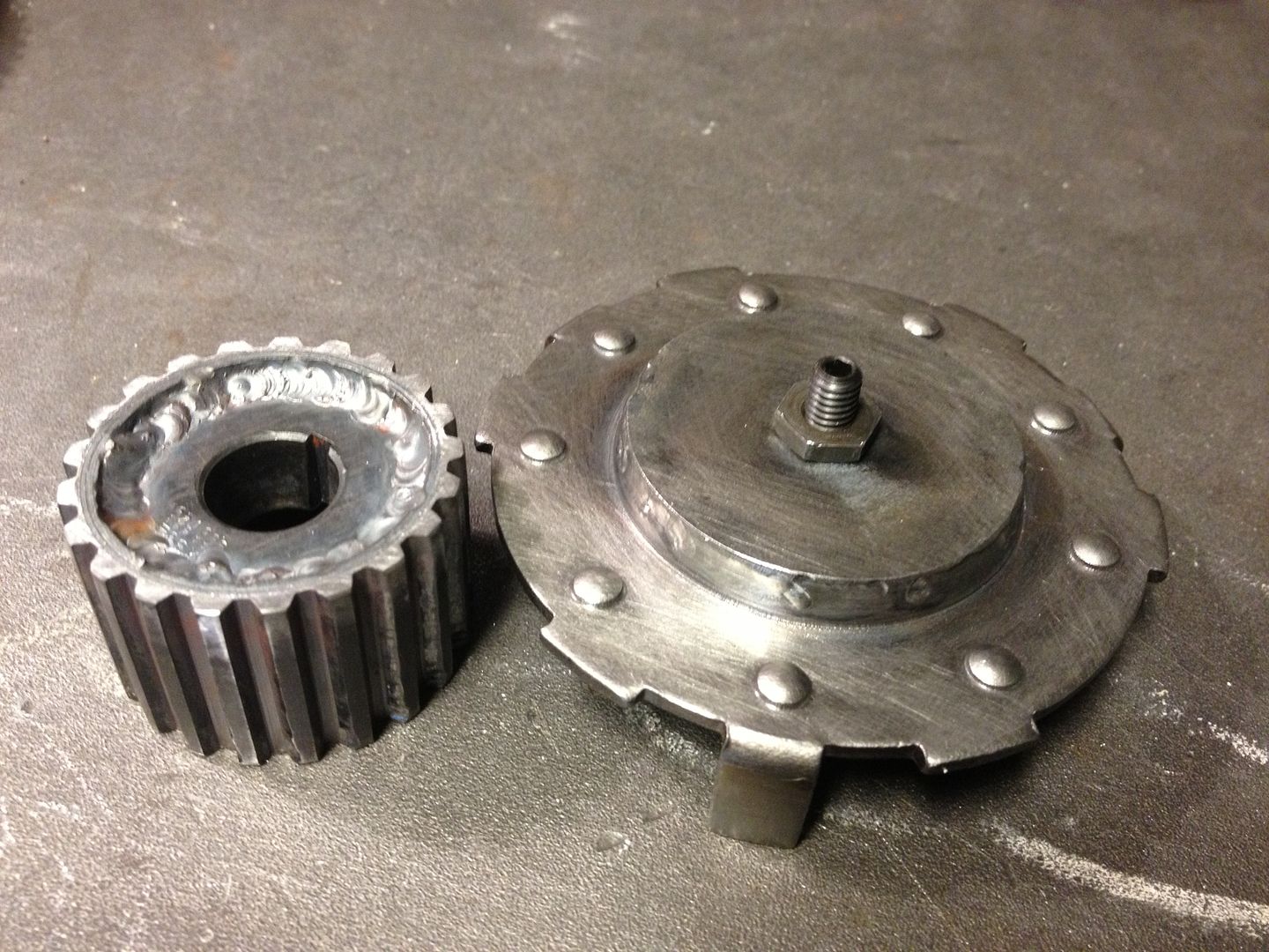

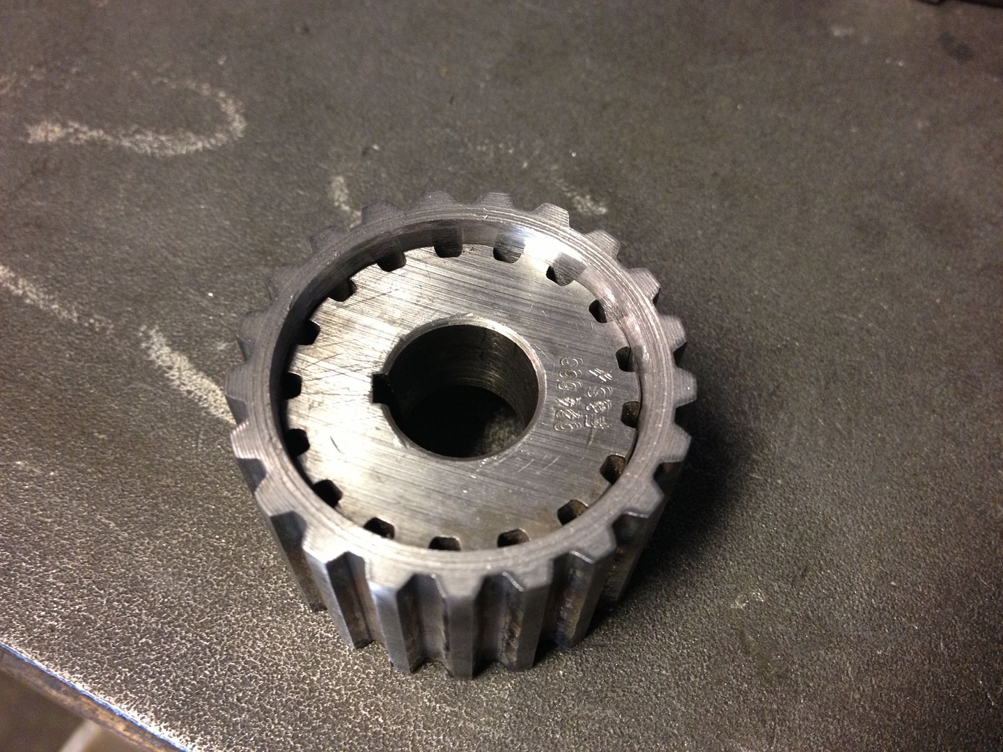

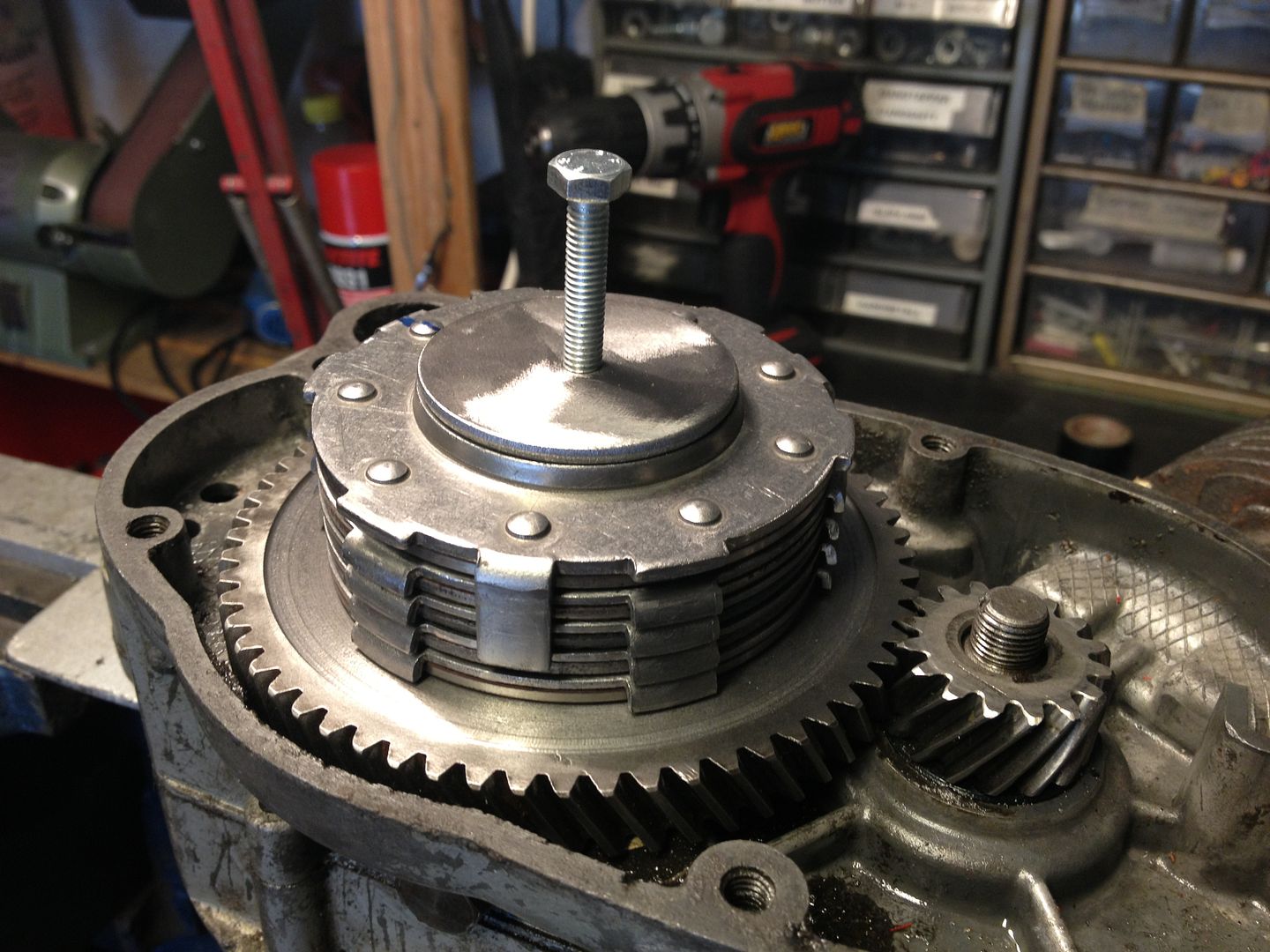

Idag har det konstruerats en ny koppling till 1209:an!
Jag fick tips av Perka att det går att lura dit en 5 lamells koppling från CP motorn.
Så idag blev det en sväng till Conrad för lite hjälp med svarvning.
Det som är kvar att göra nu är att svetsa ihop lamellkluttarna och att svetsa dit locket på tryckplattan för ställskruven.
Om inte det här orkar hålla i, då blir det Derbi Senda koppling på mina rakskurna drev som ligger och väntar 8)

Mycket snitsigt och ett meck helt i "min stil".
Inte menat som om jag skulle kommit på samma sak eller utfört det samma, men jag gillar ditt tänk och utförande.
Har själv letat runt bland industritransmissionsfirmorna efter kugghjulsämnen men är det annat än standardmodul man söker så blir det skralt med utbudet. Iaf om man söker ämnen med fler än 60 tänder.
Slutar säkert med att man får göra ngt special som blir omotiverat tidsomfattande och dyrt. Precis som vanligt mao... :roll:
Kul med så väldokumenterat mekande. thumb_up

Nää, den 4 lamellarn som sitter i 1209:an ska jag lägga på hyllan och spara.

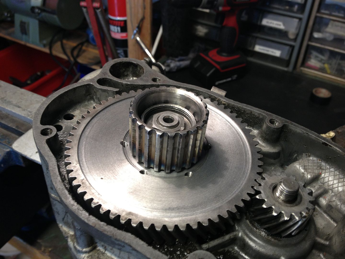

Nu är allt svetsat, och när jag får tag på en M12x1 gängtapp så ska kopplingen i motorn.

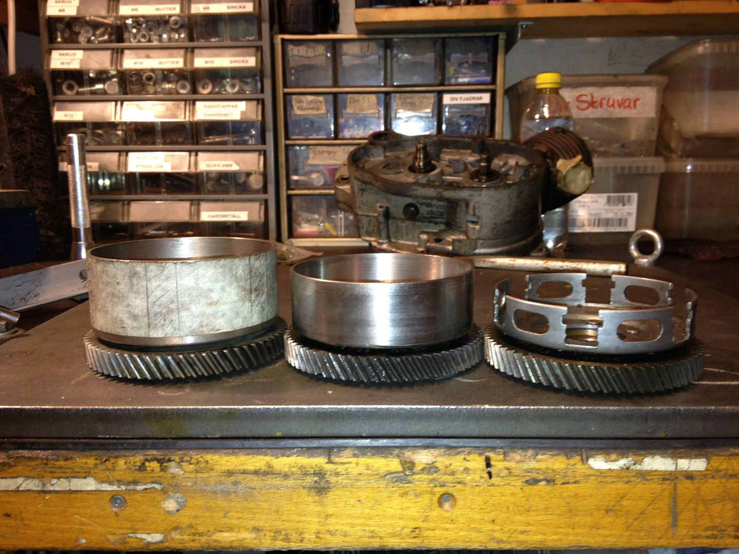

Inlägg av Sura »

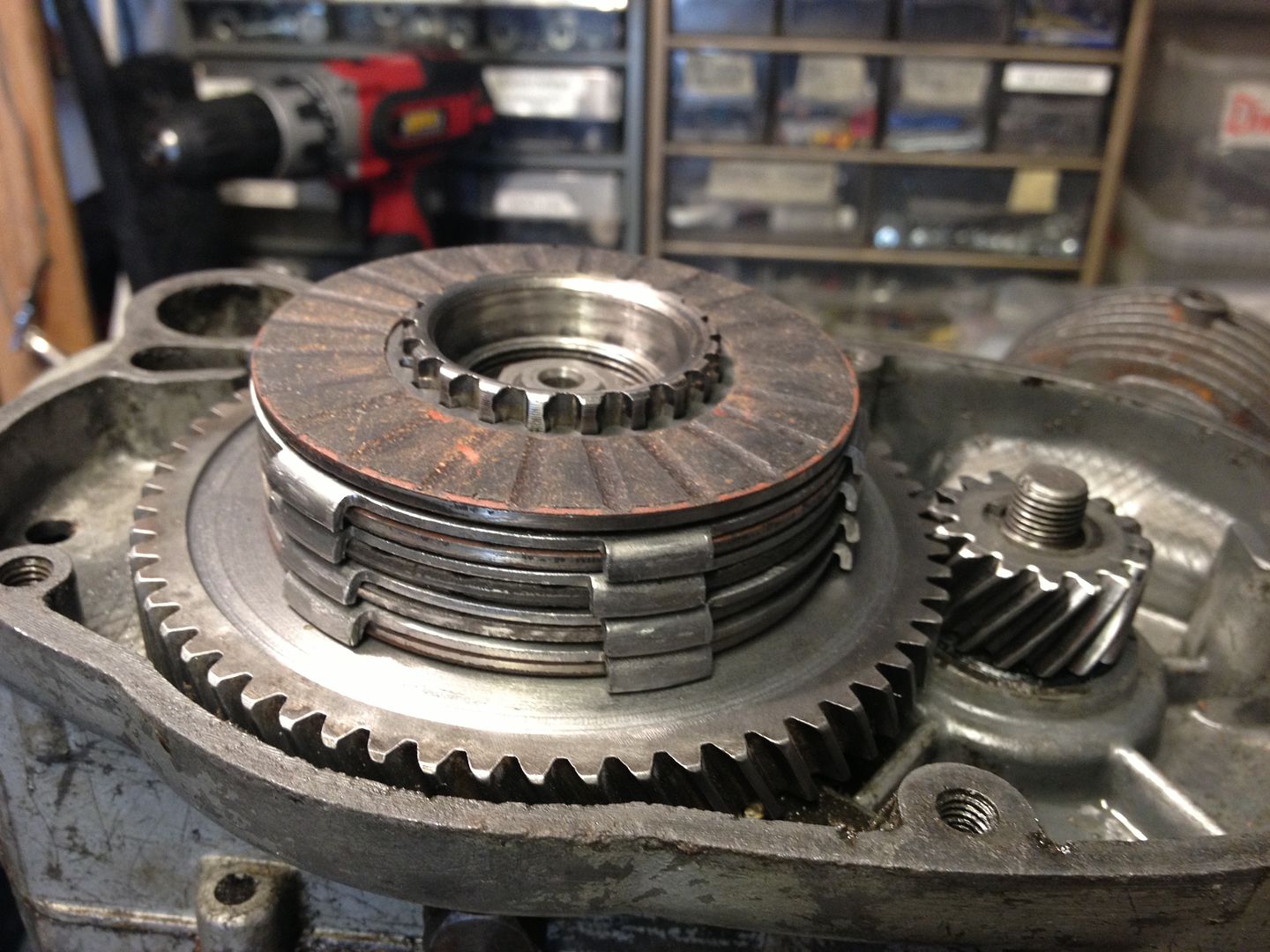

Nästa projekt blir att göra nått kul av den vänstra korgen.
Den i mitten är en 4 lamellare, så det är nog inga bekymmer att smälla i 5 lameller i den vänstra.
Eller bara köra 4 lameller och några riktiga fjädrar så det blir nå ork i den!
