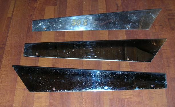

Har nyss gjort ett par till min 50S då jag saknade det högra:
Här är originalet överst och de två hemmagjorda undertill, det understa ser repigt ut men det är bara fläckigt.
Här är mått mätt på utsidan av ett originalskydd för vänstersidan:
Jag har köpt ett begagnat högerskydd och det finns skillnader mellan dom så måtten var nog inte så väldigt noga från fabriken.
Niklas, kan du kolla med dina skydd så får vi kanske en bild av toleranserna?
Du får göra en beräkning på hur mycket plåten förändras när den viks.
Originalet är i 0,7-plåt med en förstyvning mitt för det bakre hålet.
Jag hade 1,0-plåt i mirror finish och det känns betydligt styvare så jag struntar i förstyvningen på baksidan.
Jag är egentligen en sucker för originalprylar men det saknade skyddet är lite trist, repigt och några slagmärken, jag kör nog med mina nya skydd som är som nya.
