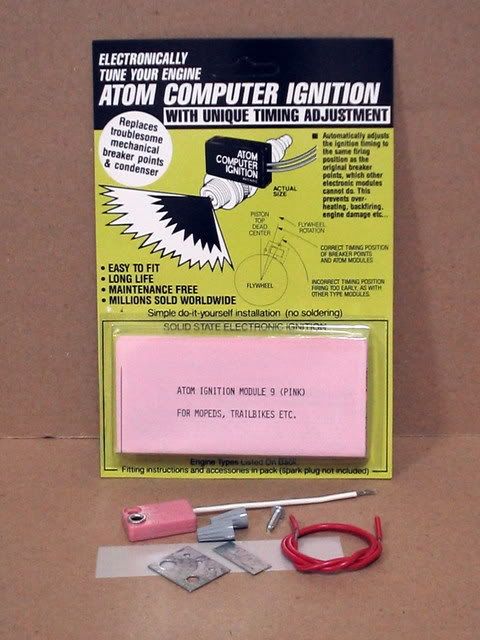

Har även snokat reda på en kille som säljer en rosa ATOM IGNITION MOUDLE som ersätter brytare och kondensatorn.
Har slutat tillverkas tyvärr. Funderar på om det är något att ha dock landar kalaset på ca 42 dollar (ca 300 kr) så det är inte så billigt förr i värden (2007) kostade de 150 kr.
Men kanske en kul grej att investera i medans de fortfarande finns att få tag på.
