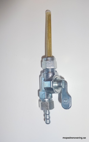

Var får man tag i bensinkran till MCB 1278?
Har frågat några butiker och dom vet inte om dom passar
Tacksam för svar.

Den här borde passa
http://www.mopedrenovering.se/crescent/ ... 1-rak.html
Annars lägger du upp en bild på din gamla så Puchlasse (http://www.mopedrenovering.se)
kan kolla om han har nån liknande :D

Den hade säkert funkat om det var M16x1
Här är en bild på min gamla
bild (8).JPG (390.26 KiB) Visad 5153 gånger

Den går väl att öppna och täta om
Puchlasse kanske läser det här och kommer med förslag :D

Braxmatte skrev:Den här borde passa
Den passar inte tyvärr, provat den på min 1289:a och vredet tar i ramplåten.
Jag har monterat denna kran och vredet går nätt och jämnt fritt vid ramplåten men det funkar iaf
http://www.norscand.com/bensinkran--p-12119-c-1222.aspx

http://www.mopedrenovering.se/crescent/ ... m16x1.html Jag skulle satsa på denna. Men jag är ingen specialist på Stockholmare... Lasse
Funkar det bra med den bensinkranen ?

Den röda plast hylsan går att pilla bort och därunder sitter en smal pinne... http://www.norscand.com/bensinkran--p-12119-c-1222.aspx

Re: Bensinkran MCB 1279
Puchlasse skrev:http://www.mopedrenovering.se/crescent/ ... m16x1.html Jag skulle satsa på denna. Men jag är ingen specialist på Stockholmare... Lasse
i motsats till vad man kan tro, så ska det vara kran av typ "rakt ner" på en stockholmare.

Harri skrev:
Det funkar bra på min 1289:a, sen kan det skilja lite med tanke på hur fästet i tanken för ramplåten blivit behandlat

Hej.
Har en sådan på min moppe, och den tar i plåten, men om du kan tänka dig att modda kranen så funkar det bra, slipa på baksidan av vredet så den inte tar i ramkåpan, eventuellt lägga under lite på tanken så "linjen" blir lite rakare så funkar det bra..
Stefan
dom vreden brukar vara gängade med M4 i kranens , heter det spindel, även på en så liten kran?

Blåser lite liv i den här tråden då jag hittat en bensinkran på ebay, den kostade 160:- med frakt från tyskland och jag tycker det ser ut som den
skulle passa som handsken på en stockholmare, vredet är lite högre/längre ut från kranen och jag tror att det går fritt från ramplåten då
Här är en länk till säljaren
http://stores.ebay.de/DKW-Oldtimershop? ... 7675.l2563
