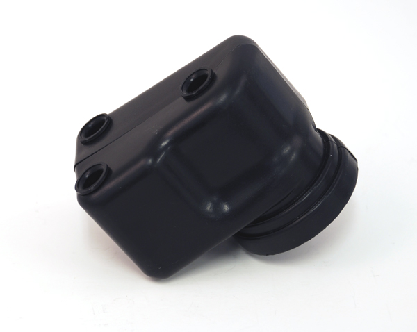

BjörnK skrev:Så här ser den Bing 15 ut som jag menar, det runda luftfiltret trycks in i bakänden.
Det jag letar efter är en insugsdämpare som jag kan kränga över.
För den som följt några av mina kommentarer här på forumet, så offrar jag hellre lite effekt om jag kan få bort brölet från insuget.
Ytterdiametern är, som sagt, 55 mm.
Elchoke :-)

Jämförde encarwin och kinabingen idag och konstaterade att det är samma ytterdiameter så luftburken passar.

Re: Monarpeden - ingen tomgång - igen?
passar på förgasaren, men om den passar på moppen har jag ingen aning om.
http://www.norscand.com/insugsdampare-h ... -2458.aspx
dämparen med rätt utsende fanns även på golden champ och F50.

Om du ska använda orginal encarwiburk så behövs nog den öppnas upp för bättre flöde. Provmonterade en sådan på min monarped med kinabing 15 och fladdermuscylle och effekten minskade asevärt ( Ja, jag justerade munstycket). Skaffa gärna en annan burk så slipper du förstöra en fin grå burk :)

Är det inte en sån här luftburk till JLO:n? jag har för mig det
stämmer bra det.

Den där burken ser perfekt ut, den borde man kunna få tag i.
Jag tror att jag har ett par sådan här liggande om du behöver en.
PMa adressen så skickar jag dem. Det ena är större för trimmade maskiner.
