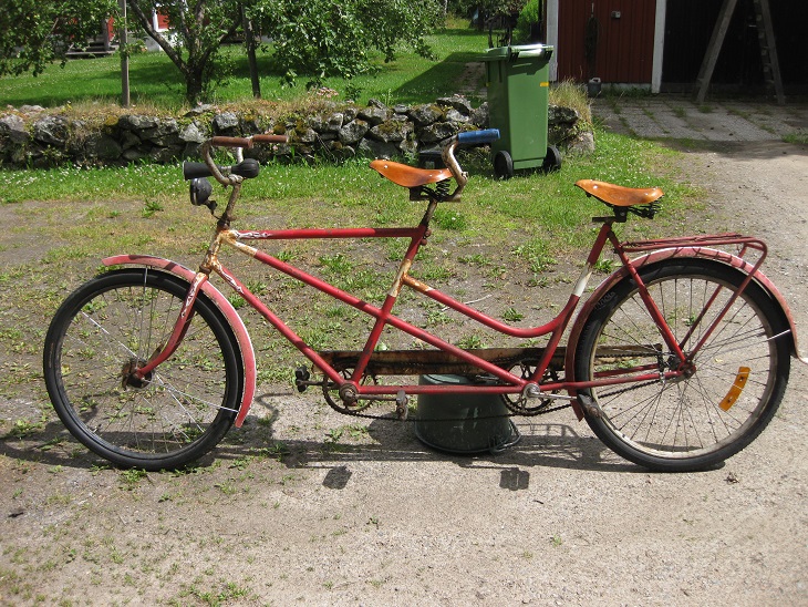

Köpte en tandemcykel för någon vecka sedan. den är rätt skön tycker jag så jag lägger ut lite bilder...
Tanken är att cykla lite på den och om det är kul, renovera upp den. Eftersom orginalfärgen är helt förstörd kommer den isof bli svart och guld.
Jag behöver ett mer passande stöd...

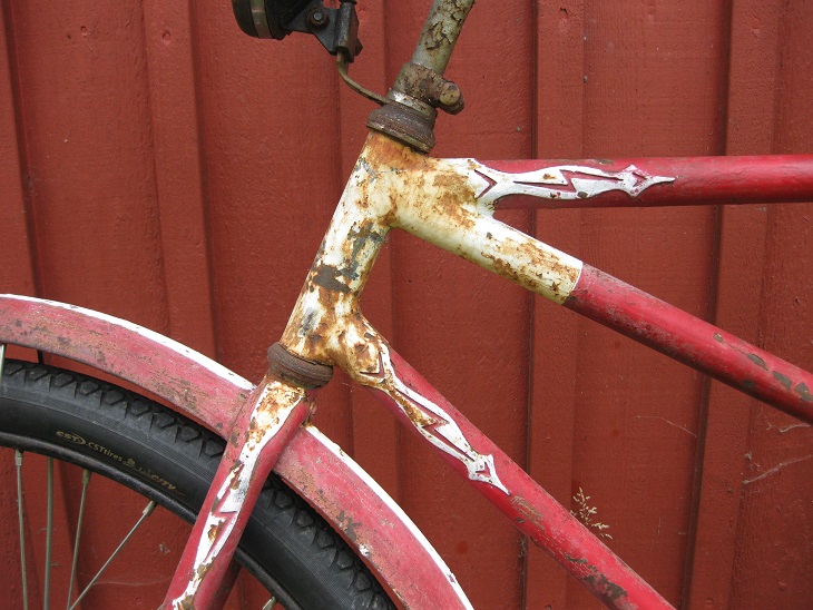

Fabrikat än så länge okänt men den får heta BLIXTEN, någon som vet vad det kan vara?
Man sitter bra

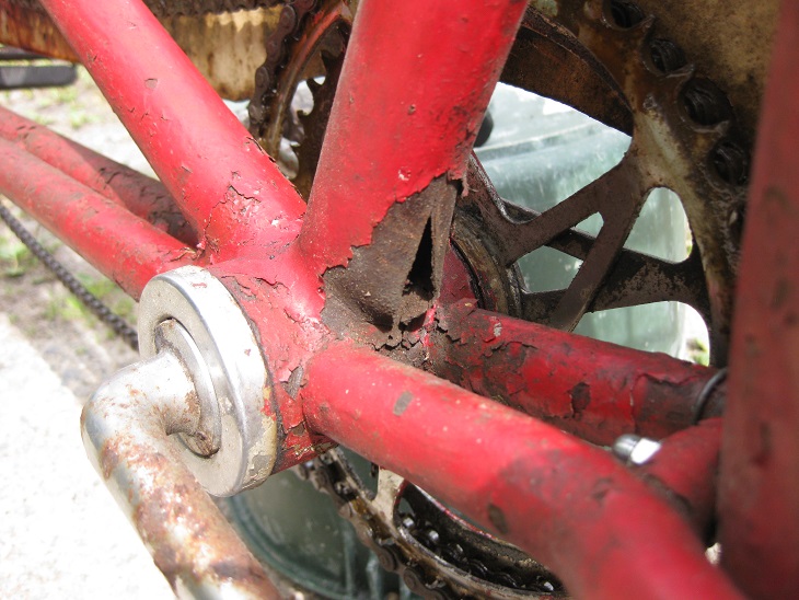

Provcyklingen avslöjade ett litet renoveringsbehov, Det hugger lite ibland men det funkar, än så länge. :YMPRAY:

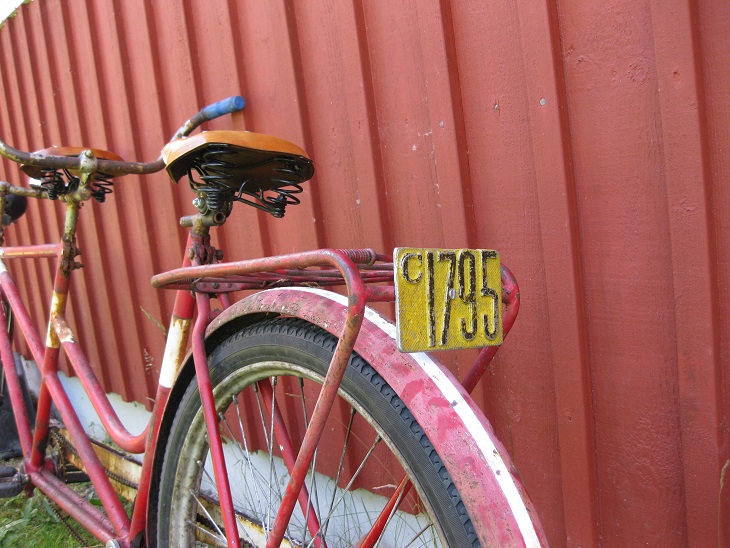

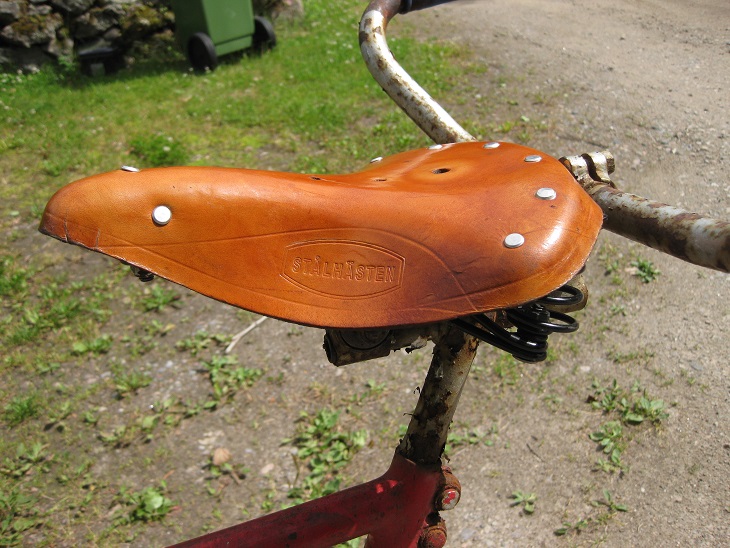

Om inte sadeln är på kan det bli såhär efter vintern... men inget som inte går att fixa.
Trepet is da shit :headbang:, men inte orginal, spärrad på ettan i väntan på lååång växelwire.

Härligt namn på sadlarna det gillade jag :D
Har inte sett några såna sadlar förut, kan väl inte vara så billiga heller om de är svensktillverkade? :roll:

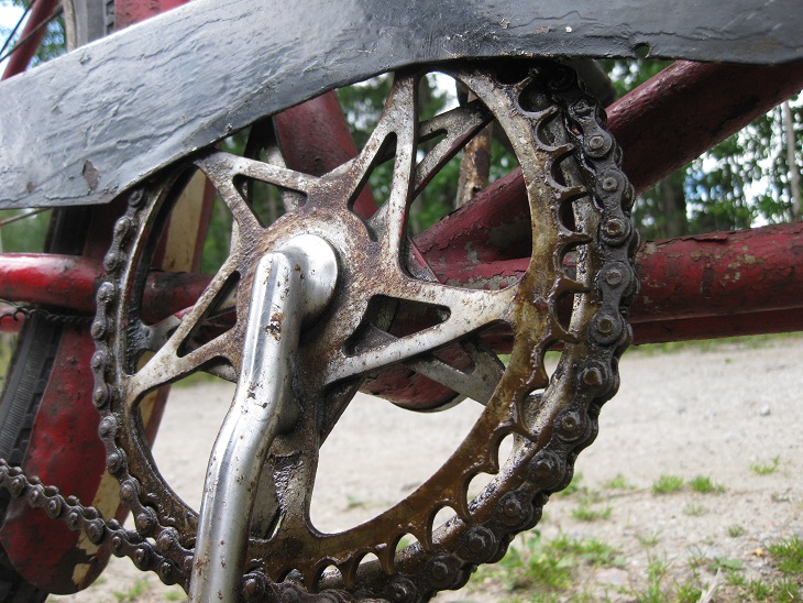

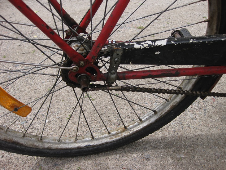

Det bakre kedjehjulet till kedjan fram ser inte bra ut och särskilt inte kedjan heller så det bör du byta ut.
Bak är det bredkedja och dom brukar hålla längre så den kanske klarar sig?
Det sönderfrusna röret skulle jag laga med motsvarande rörbit från en skrotcykel men skär inte bort mer än nödvändigt.
Det kan räcka med en "tårtbit" som du sedan gassvetsar eller hårdlöder fast med mässingslod beroende på hur det är sammanfogat förut. Migsvets har man när man lagar gamla bilar :wink:

Kedjehjulets form tyder på en cykel tillverkad av Josef Eriksson i Uppsala, mest känd för Fram. Troligen rör det sig om ett mindre märke, kanske något lokalt. Har sett dessa ornament med blixt förut, tyvärr också en "plundrad" cykel. Om du hittar en stämpel i form av en romb med ett E i, vet du att det rör sig om nämnda Eriksson.

Satte dit en nummerplåt från Örebro

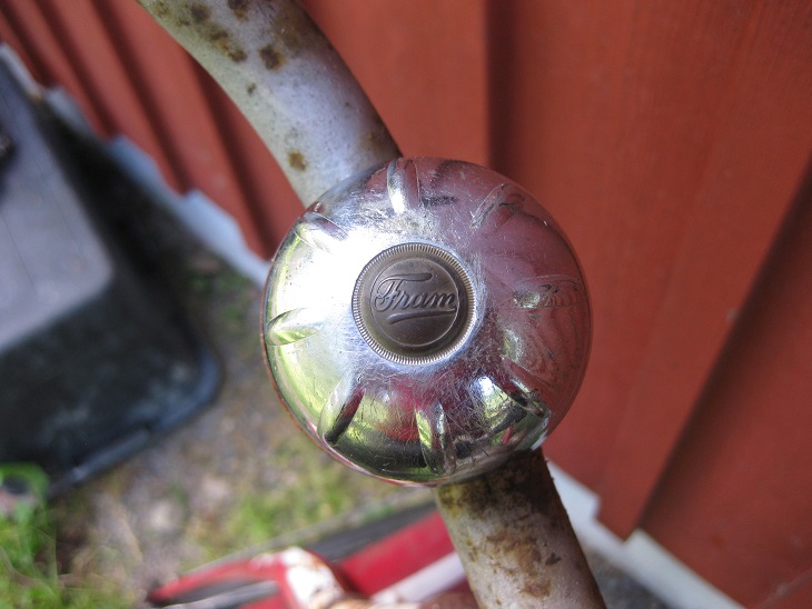

Ringklocka, satt på vid köpet, tveksamt om det är orginalet.
Hålen till emblemet sitter lite märkligt, det övre hålet sitter offset till höger i bild och det finns bara ett nedre hål (till vänster).
Kan det vara så att emblemet ochså varit en BLIXT precis som ramornamenten? Då skulle den udda placeringen inte vara så udda :hmm:

Look no further... Ringklockan är ju märkt Fram. Det ska det vara ett sånt här märke:
http://mo-ped.se/bike/em_fra3.htm
