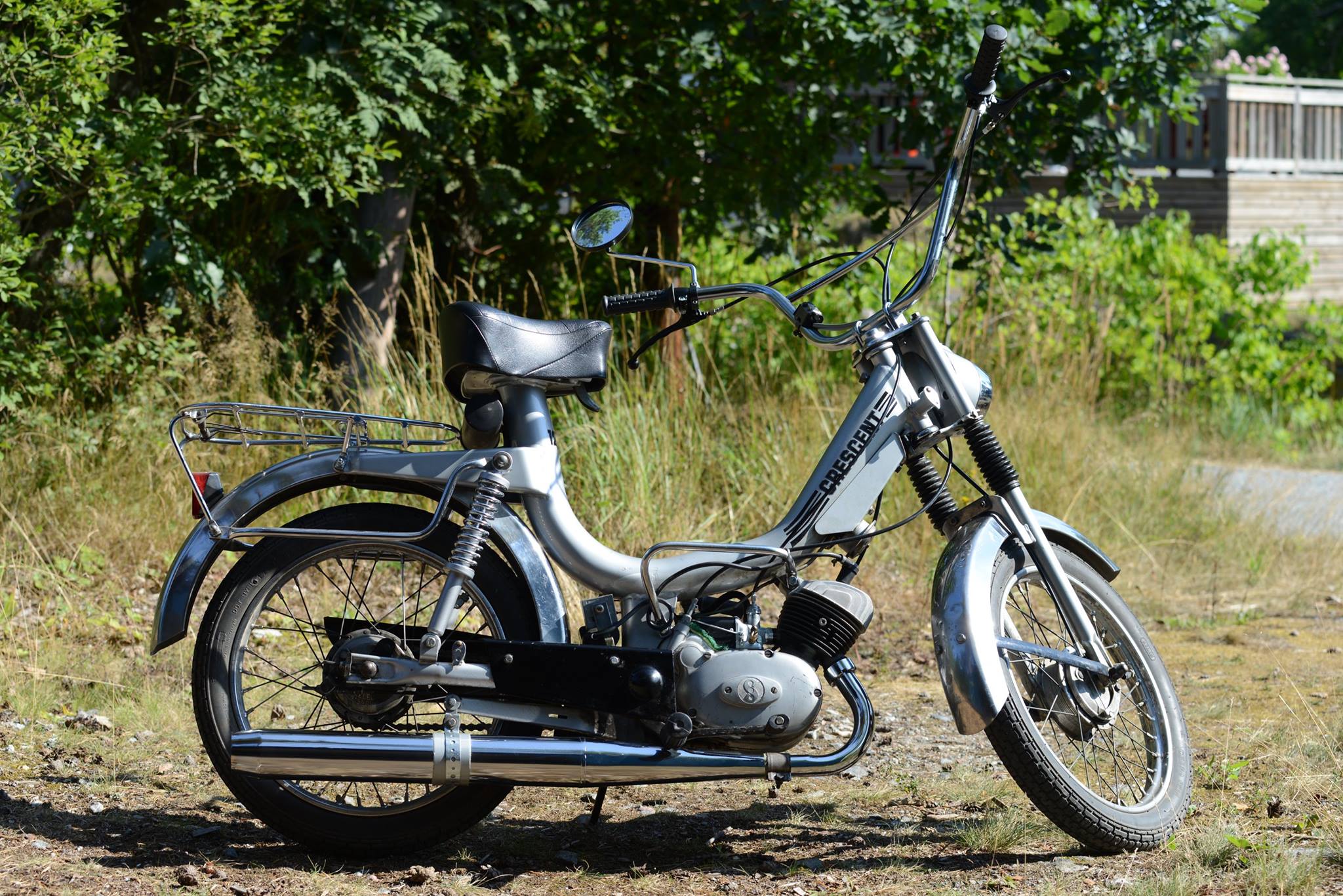

Funkar finemang, men jag tycker det blir långt på min Compact. Funderar på att kapa kröken för att korta ned avgassystemet, är det någon nackdel?
Re: Avgassystem
krökarna som dom säljs är för långa, så kapa på du.

"Erlan", tack, kapade så där 11cm och nu ser det betydligt bättre ut :)
Nu är min Cresent Compact 1252 nästan färdigfixad, har roat mig under semestern med detta lilla projekt.
Årets slutliga fix (efter diverse experiment) är:
Genomgång av motor hos Stuvsta Mopedservice med montering av 12 volts elektronisk tändning.
Tyskcylinder 4.2 NOS.
Bing 17 mm NOS.
Cuppinistyre och nya Magura handtag.
Nya bakre stötdämpare.
Jamarcol avgassystem.
Återstår lite småfix och att få ned brölet från insuget, blir väl att skaffa en kyrkport med gråburk.
Re: Avgassystem
skickade Ettans mopeder den där ljuddämparen till dig?
det är definitivt inte den dämparen som länkarna längre upp hänvisar till.
det där är väl en dämpare avstämd till zyndapp om jag inte misstar mig.
om inte jag misstar mig har den mindre volym i expansionskammaren.
men hurvida det påverkar insugsljudet har jag ingen erfarenhet av.
toppfarten verkar ju finnas där.
har set uppgiven toppfart på en hercules på 69kmh.
om jag minns rätt var det med 13-32 i drevning på 19 tums hjul.
Re: Avgassystem
är det en nytillverkad luftburk i plast?
