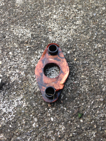

detta är vad jag kan erbjuda i bilder då jag inte är närheten av mopeden

denna sitter mellan cylinder o förgasare

Det där är en slö orginalare dessvärre...

Vad menar ni nu?
Är förgasaren original lr snackar ni om cylinder lr både och? :)

Både cylinder och förgasare original.

Då kan jag inte bara köpa en större förgasare? Utan jag måste väl ha en cylinder som är lika stor i hålet som förgasare? Annars blir det ju som en flaskhals. Tänker jag rätt där?
Och jag vill ju inte borra i original delarna

Flaskhals är det redan eftersom att förgasaren är anpassad efter fladdermusinsuget.
Re: Drevning
Det ser ut som att förgasaren kan tas upp ganska rejält om man vill anpassa den till en cylinder med större hål. Trottelhuset är gjort för en betydligt större luftkanal genom förgasaren.
