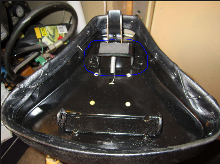

Du kan ha en vanlig compact sadel men då får du kapa bort stöd bläcket på moppen. Jag vet inte om jag vill sälja den dom är svåra att få tag i. Ta gärna en bild så ser vi hur det ser ut.

Du kan ha en vanlig compact sadel men då får du kapa bort stöd bläcket på moppen. Jag vet inte om jag vill sälja den dom är svåra att få tag i. På bilden har du en vanlig compact sadel med bläcket inringat, på en original 1247 sitter alltså det bläcket på moppen istället det är det du får kapa bort annars blir det bläck på bläck.

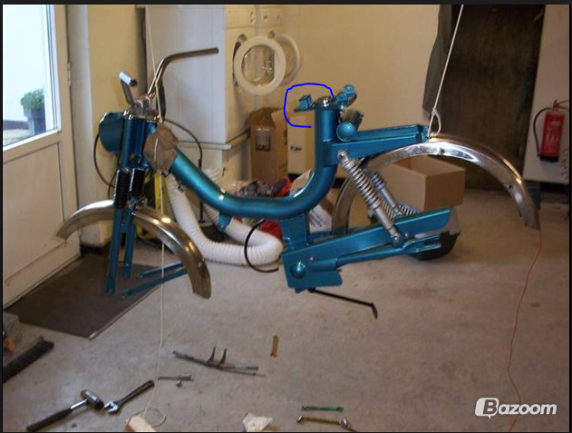

Så här ser det ut på en original 1247:a, där är bläcket på moppen istället.

Har funderat på att kapa i ramen men det bär emot, ingen som har modifierat en sadel enligt bilden så den passar en 1247 ram?

Jag kapade bort bläcket på moppen på min men det går lika bra att kapa bort det på sadel.
