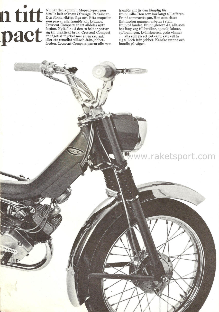

Hej.
Har en Compact med Flinta motor och Encarwi H9-förgasare. Hur ska choken regleras? Just nu har jag bara satt i en ståltråd som drar upp locket i förgasaren. Hur ska det se ut egentligen? Har inte sett på några bilder att det går upp någon mer wire till styret.
Re: Choke Encarwi H9
Kolla den här bilden så ser du precis hur choken var ordnad :)

Tack!
Får nog bli att ha en liten ståltråd. Orkar inte leta reda på ett handtag som har både choke och växelväljare.

Jag har en överblivet växelhandtag med choke och dess fäste på så som bilden visar.
Har ingen nytta av det, skicka ett PM så skickar jag grejorna i ett vadderat kuvert.
Vajern får du söka på annat håll, i grunden tror jag att en gasvajer funkar i förgasarsidan.
