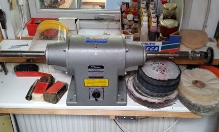

Helt rätt, mindre s.k. polersatser fungerar kanske för enstaka smådelar, men skall det hända någonting med lite större detaljer som skall blänka
så behövs det bl.a. polerskivor/medel av olika typer.
Om man inte har helt obegränsat med tid... :roll:
Man brukar få trycka på ganska hårt ibland och med stor radie på polerskivan med segt vax så går det tungt och blir varmt
och då bör motorn gärna vara på minst 3 hp./1400 rpm. åtminstone.
Med värmen så brukar ju glansen komma fram i rostfritt.
Lite mindre Bra-å-ha-modell: :)

Frolzon skrev:
Johan Lat skrev:Det är nog skitprodukter, man får använda olika lumptrissor och olika polervaxer ihop med en riktigt bra bänkslipmaskin så går det att få bra glans.
Alldeles rätt :D
