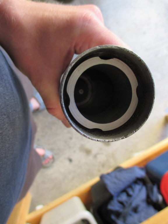

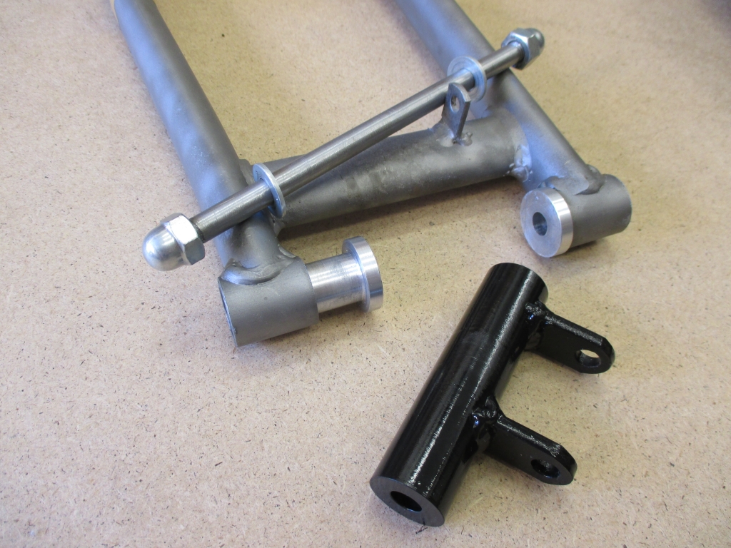

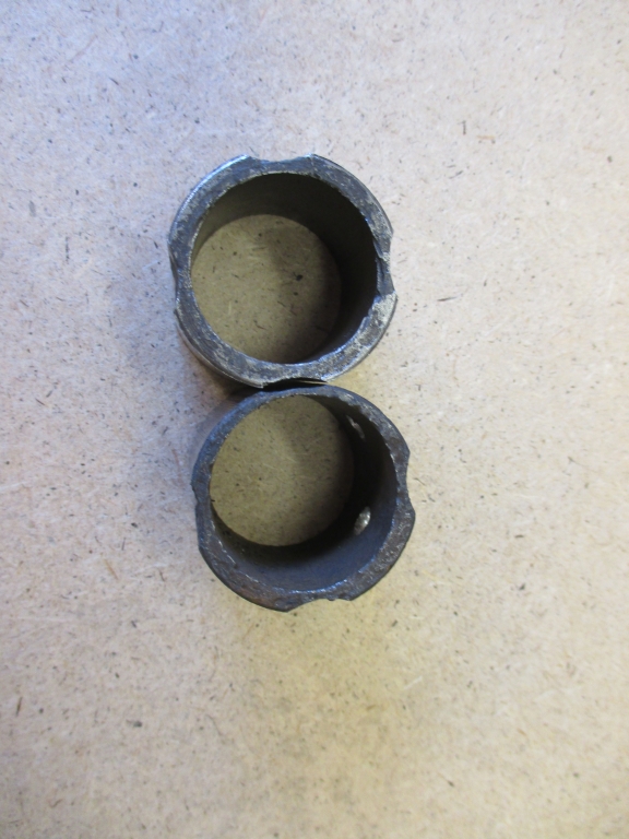

Gaffeln trodde jag först var utom all räddning, det glappade något enormt om ena benet, men det löstes med tillverkning av nya bussningar i svarven.
Man behöver inte titta noga för att se att de gamla bussningarna var helslut.
Nya bussningar monterade.

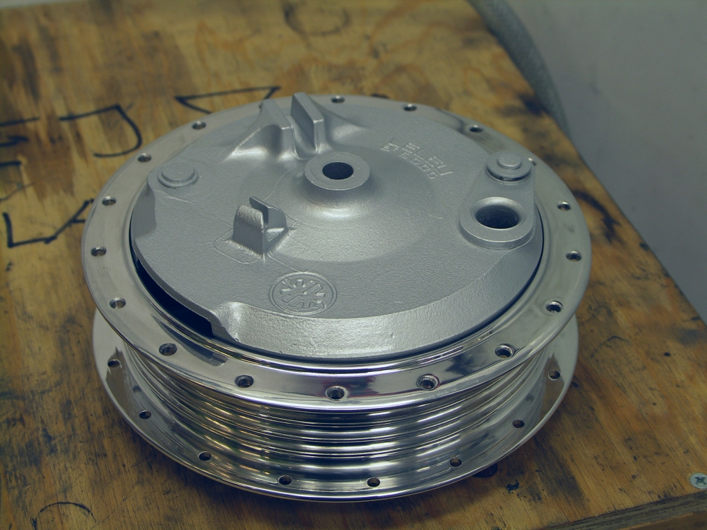

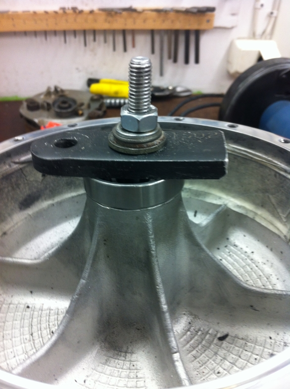

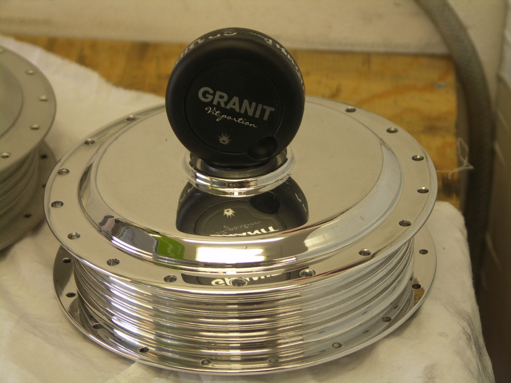

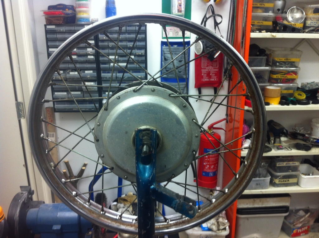

Ett Kreidlerhjul köptes på tyska Ebay.
Det böts lager..
och putsades upp.

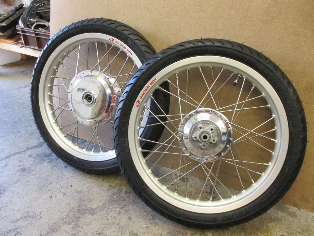

Skölden blästrades och målades, tålamodet att göra den blank hade jag inte.
Fälgar beställdes från Malaysia och ekrar köptes på basmotor. Däcken via däckonline.
Sen var det bara att bygga ihop hjulen

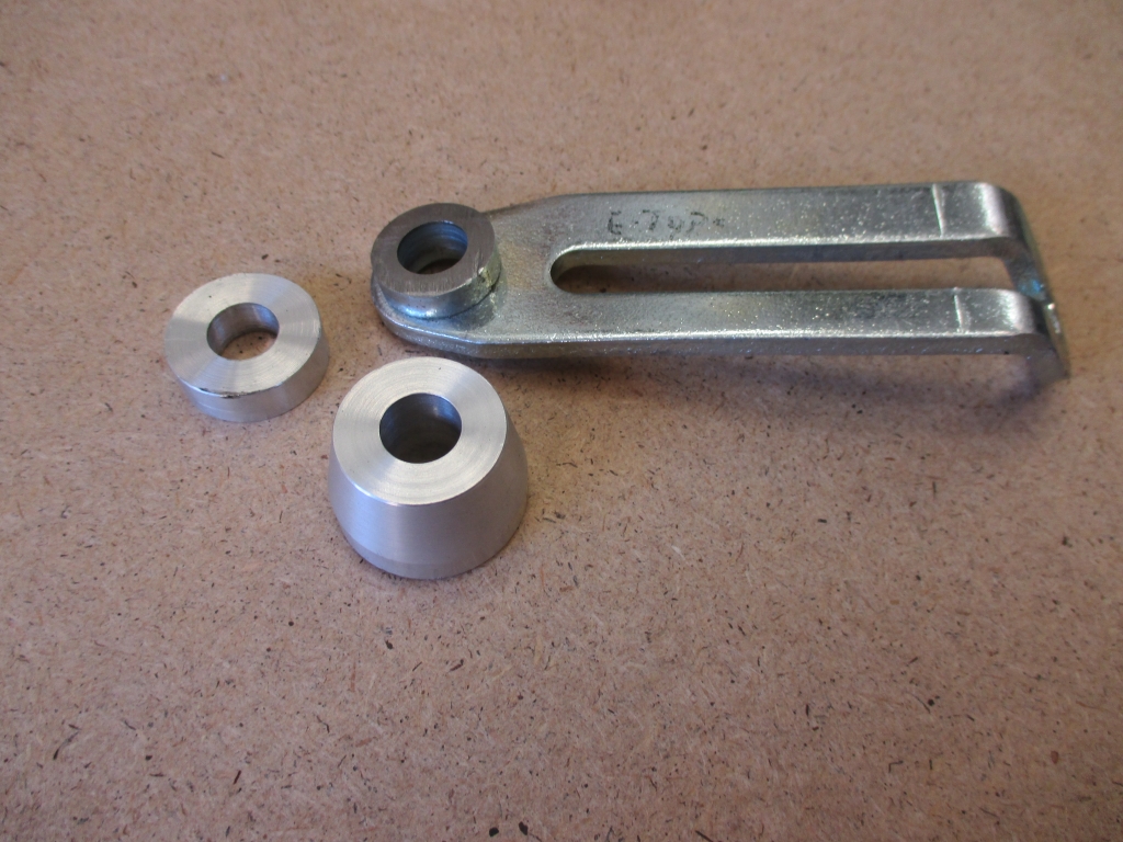

Distanser svarvade för att få framhjulet mitt i gaffeln. Skölden modifierades lite för att fungera med stoppklacken på gaffeln.

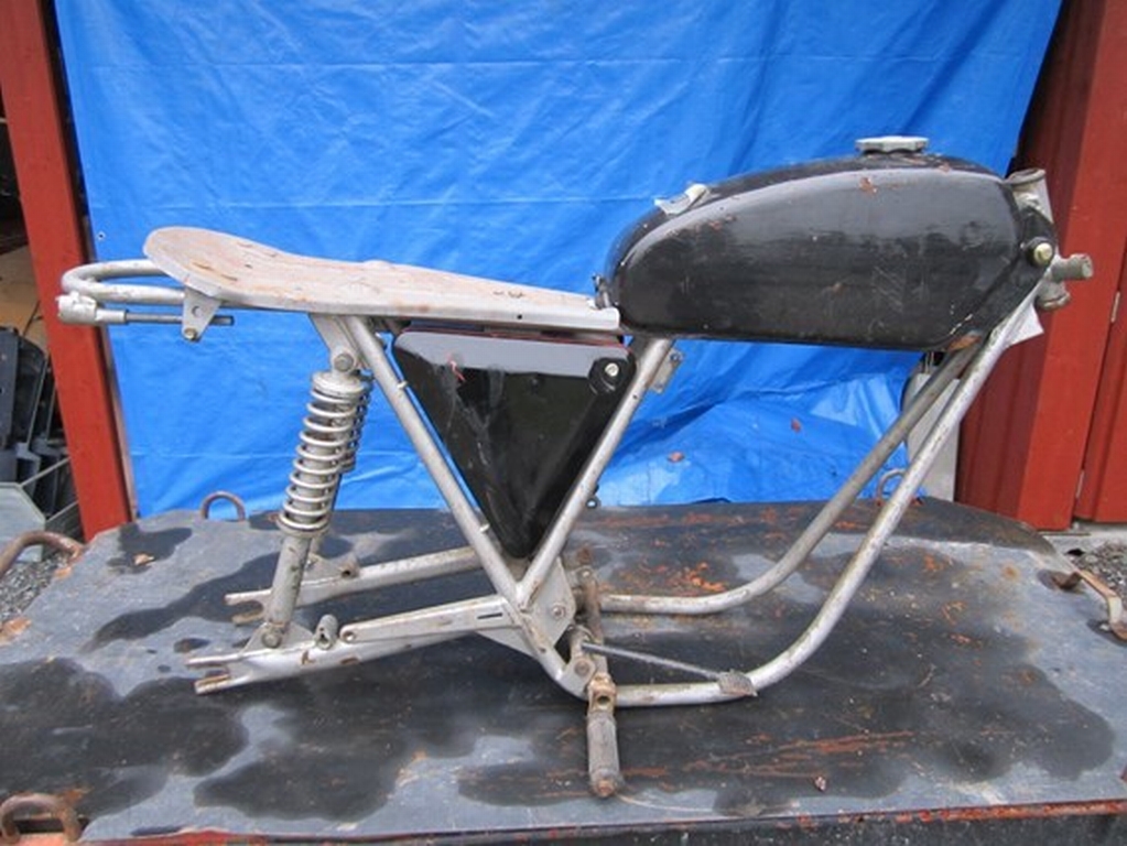

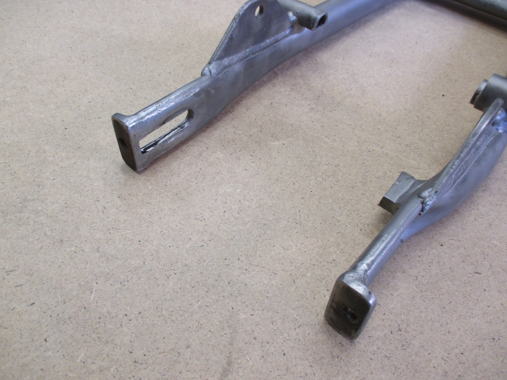

Lite fastrostat och onödiga saker bortkapat. fotpinnarna var svetsade så det var vinkelslipen som gällde.

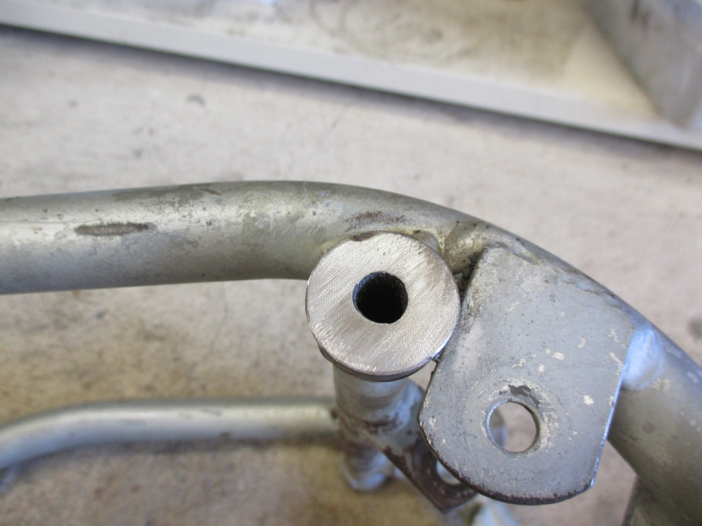

Nya svingbussningar och motorfäste svarvat och svetsat.

Svingen förstärktes.

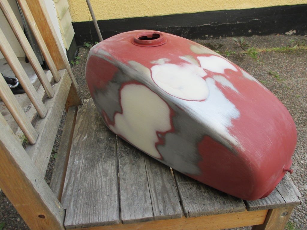

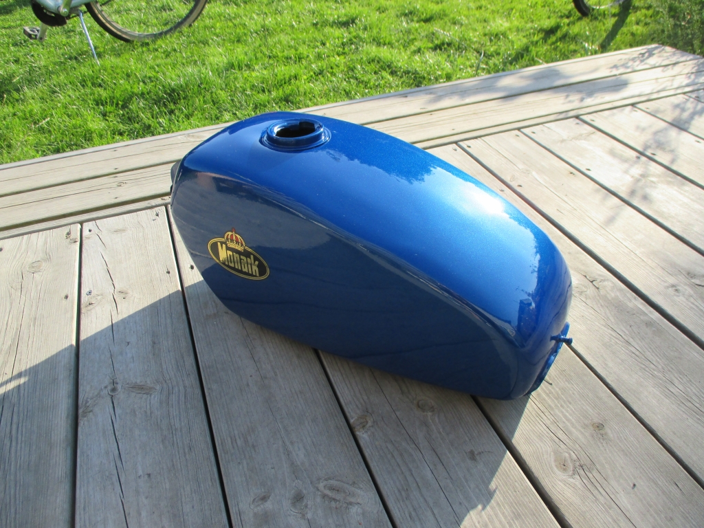

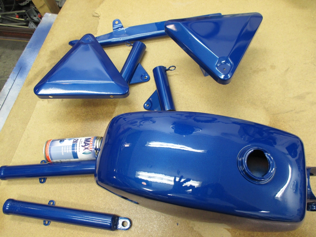

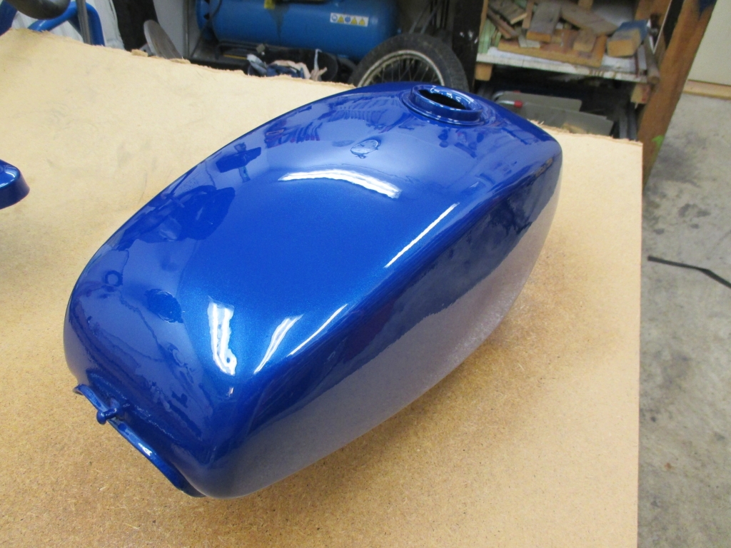

Tanken var bucklig, och den gamla färgen slipades bort för hand. Sen spacklades det. (första gången för mig, men det var roligt)
Ricky
Inlägg: 288
Blev medlem: 03 jan 2009, 00:00
Re: F50 GL renovering
Inlägg av Ricky »
Sen lackerades det med sprayfärg från mekonomen och avslutades med Spraymax 2komponent klarlack.

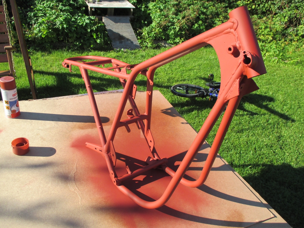

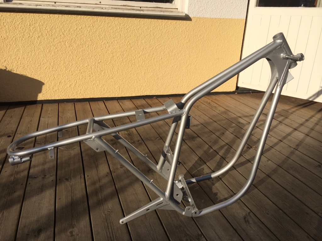

Ramen slipades metallren, här med lite hjälp.
För att sen grundas
ram grundad.JPG (730.62 KiB) Visad 5943 gånger
och sen lackeras med sprayfärg och 2-k klarlack
ram klar.JPG (573.27 KiB) Visad 5943 gånger

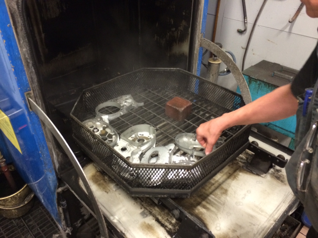

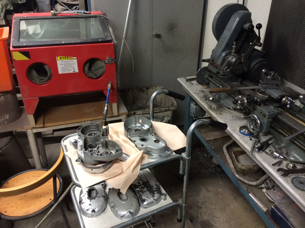

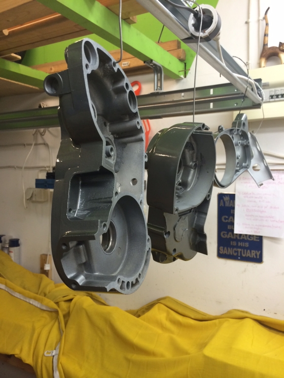

En 4 växlad låda inköptes.
några gamla block från hyllan får sig en tvätt.
Ricky
Inlägg: 288
Inlägg av Ricky »

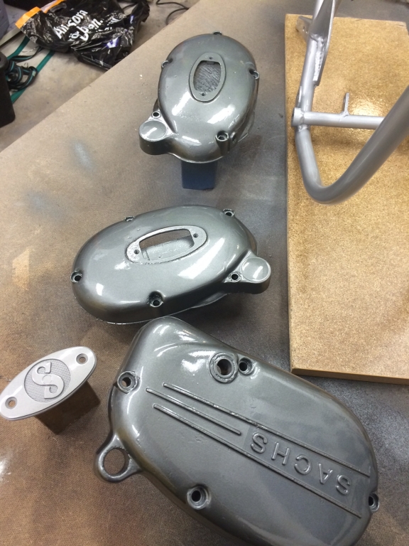

För att sen blästras.
hålen blev lagade med kemisk metall.
Sedan lackerades det.

Så här i efterhand ser ju allt enkelt ut, men det har varit lite pyssel.
Som vanligt när man bygger egna hjul så sätts hjärncellerna på prov för att få hjul att linjera, sköldar att funka med stoppklackar i sving och gaffel.
Sen ska ju kedjan linjera också, så det har svarvats motorbussningar i aluminium som förskjuter motorn lite för att uppnå det.
Det blev inte bara en vända till basmotor för att hitta rätt ekerlängder heller...
Svingen var krokig så den har också fått lite massage så att bakhjulet inte skulle luta.
Mest jobb var det nog med gaffeln, att få ut de gamla bussningarna och sen få dit de nya. Men där hjälpte farsan till.

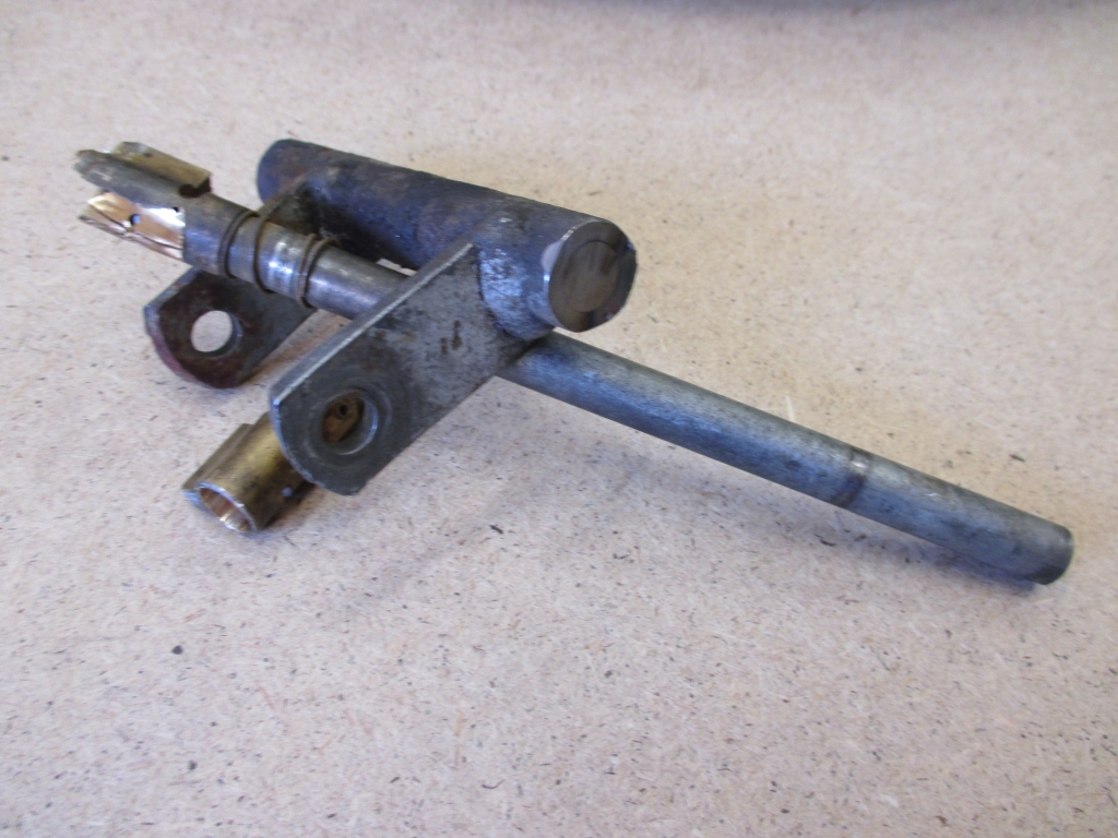

Plungen i fjädern som gängas i undre gaffelbenet var fastrostad och fick våldas ut genom att banka den rakt genom botten på gaffelbenet,
Sen tillverka en ny gängstång i m7 och svetsa ihop botten på gaffeln.
