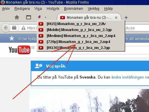

pangerva skrev:Fasen va dålig filmens skärpa blev jämfört med originalet.
Det är nog "You Tube" som komprimerar om den till ett mindre platskrävande format som MP4 eller FLV, för att spara lagringsutrymme. :(
När man sparar filen i det bästa HD-formatet, 1280x720p så är ändå inte filen större än 33,37Mb...
Re: Nu börjar det fanimej likna nåt.....provkörning 2 filmer
Frolzon skrev: Det är nog "You Tube" som komprimerar om den till ett mindre platskrävande format som MP4 eller FLV, för att spara lagringsutrymme. :(
Instämmer. Tuben vill inte ha stora filer som tar lång tid att ladda och då får man acceptera mycket sämre kvalitet än vad kamerorna är kapabla till.
