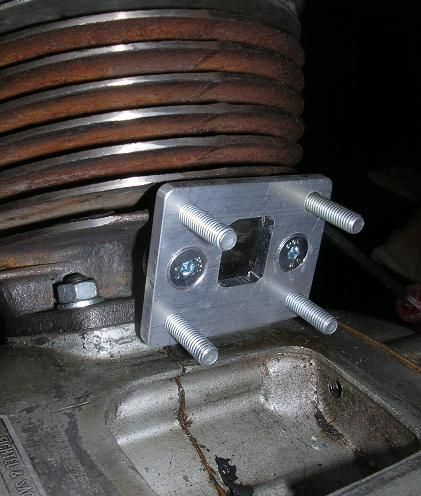

Har börjat så smått på insuget till min Dellorto.
Började med att såga styret i bitar för att se om det fanns något ämne att jobba med...
Hittade en böj som kunde fungera:
Fick justera den tjocka delen för att den skulle gå in i anslutningen på förgasaren men den blev OK.
Böjen ser helt ok ut, jag är lite fundersam över hur hastighetsmätardrivningen går fritt när jag får på rätt tratt.
På andra sidan ser det också ut att funka, vajern går rakt in, låt vara med en vid sväng, chokereglaget ska gå att använda:
Dock ser man att det blir tajt att få plats till muttrar till flänsen:
Lösningen blir att göra en fläns till cylindern och i den fäster jag insuget, flänsen är i 4 mm aluminium:
Den kommer givetvis att matchas mot insuget, tjockleken på plattan gör att det blir material att matcha insugsröret mot insuget i cylindern.
Kommer att göra en fläns i plattjärn och svetsa mot insugsröret, styret är ju svetsbart även om jag måste slipa bort all krom
nära svetsfogen.
Jag flyttar ut förgasaren 4 millimeter men jag tror inte att det medför några nackdelar direkt, den isolerande fiberpackningen
använder jag inte, tror inte att det förs över så mycket värme genom det exponerade röret.

Försök att korta röret så du får fuggen dikt mot insugsplattan...
