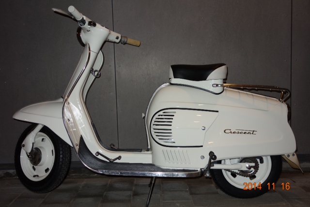

Annars så är det mesta färdigt med renoveringen av Skoteretten lägger ut en bild för att visa hur det blev.
bild (29).JPG (80.96 KiB) Visad 5712 gånger
Crescent Skoterett -67

Mycket stilig renovering måste jag säga!:)

Cremon det vänstra gummihandtaget på moppen
Var hittade du det?:)
CreMon
Inlägg: 100
Blev medlem: 19 sep 2013, 21:22
Ort: Höganäs
Re: Starta en Flinta efter renovering ?
Inlägg av CreMon »
Det köpte jag på Ettansmopeder gick under benämningen "handtag Crescent Raket".
Luddet84
Inlägg: 103
Blev medlem: 17 sep 2013, 18:50
Ort: Helsingborg
Inlägg av Luddet84 »
Aha okej men är det lika långt som på gassidan?
