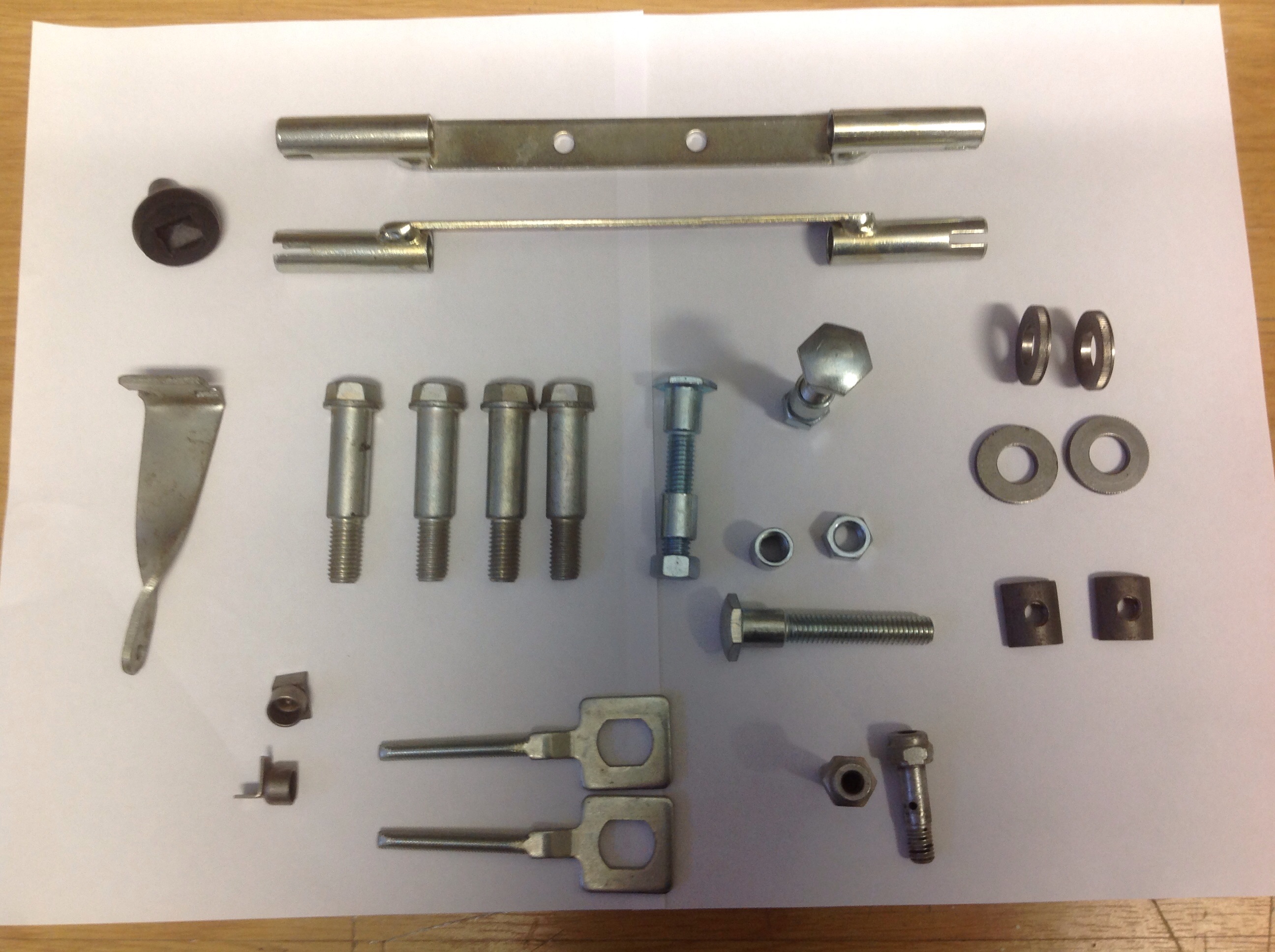

Vad är dessa delar till
Inlägg av trisse »
[attachment=0]image.jpg[/attachment
lite blandade delar som jag inte vet vad det är till
Är det någon som känner igen något på bilderna och vet vad det kan vara till :?:
Re: Vad är dessa delar till
Kedjesträckarna Zündapp Sport men senare än de modeller jag känner igen
Hävarmen till vänster på bilden är en bromsarm till frambromsarna på NMV Shopper
Kopparna längst ner till vänster ska visst vara till en Sachs mopedmotor :roll:

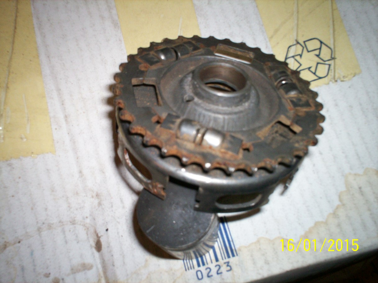

ja dom där små kopparna nere till vänster sitter faktiskt i en sachs mopedmotor.
poletten trillade ner, nu när jag såg hur små dom är.
det ska till och med sitta 6 st i varje motor.
jag har 18 st i min samling braatthadelar.
svar kommer senare i kväll, ni kan fundera lite till.

Tack för hjälpen mer hjälp är välkommet på övriga delar
Dom små kopparna som skall vara till sachs motor vilken sachs motor skall dom sitta i
Jag har skruvat lite med sachs treväxlad trampstartsmotor och treväxlad kickstartmotor men där
Finns dom inte så vilken sachs motor är dom till.
Är det någon som är behov av någon av dessa delar så säljer jag dom

Det enda ställe jag kan tänka mig för de här små kopparna, sex stycken i varje motor, är som fjäderhållare för stötdämpning i kopplingskorgen för de äldsta Sachs mopedmotorerna med kedjetransmission.
Om det nu finns någon sådan dämpning där, för det är jag inte säker på men skulle tror det :)

56:an skrev:Kedjesträckarna Zündapp Sport men senare än de modeller jag känner igen
Passar drevsidan på Zündapp KS50 1977-1983...

Ok kedjesträckarna är då till zundapp hävarmen till nmv shopper. Men dom små kopparna t som skall vara till sachs motor någon som har en bild på hur dom sitter monterade skulle vara intressant att veta. Och kom med förslag på dom andra detaljerna på bilden. Och om någon är i behov av delarna så säljs dom billigt

56:an skrev:Det enda ställe jag kan tänka mig för de här små kopparna, sex stycken i varje motor, är som fjäderhållare för stötdämpning i kopplingskorgen för de äldsta Sachs mopedmotorerna med kedjetransmission.
aldeles rätt gissat.
raketsportrelaterat 006.jpg (249.96 KiB) Visad 4571 gånger
plåtremsan skall vikas ihop till ett U efter montering

Tack för bilden den varianten av kopplingskorg har jag aldrig sett förut
nej den fanns bara några år på -50talet.

om det absolut är nån här som vill åka med kedjetrans så har jag en sån korg för vanliga lameller. ofta har dom ju korklameller, och den korgen är bredare.
Kan man inte klämma dit tre vanliga lameller då istället? :roll:
jodå det går det med. finns även speciallameller i tyskland som är 5mm tjocka.
