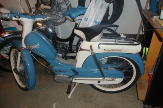

Vilken årsmodell på min Raketare ? Ramnummer 453632 ??

Borde det inte vara ett N fram för numret, ex . N xxxxxxxxx. Detta nummer finns på raketarna inne i verktygs lådan , instansad lång fram mot sadeln :)

går inte att svara på utifrån ramnummer eftersom det inte finns nåt register sparat.
mycket lättare om du kunde lägga ut en bild.dom fanns ju bara under 5 år såvida man inte räknar dit
saxopeder som en del oxo kallar raketare...är det sachsmotor är det ju 61 -63 . flintamotor: 63-65-
på senare raketer sitter inte numret i verktygslådan utan ovanpå,,,,
Re: Årsmodell
Med hjälp av ramnumret kan man egentligen bara med säkerhet åldersbestämma fram till 1962.
Hur som helst kan man säga att det är en Raket från 1963-1965. Raketen hade de skillnader i utseendet efter 1962 så en bild hjälper mycket. Kan oftast direkt se vilken årsmodell det är med hjälp av ett foto.

brylles skrev:Borde det inte vara ett N fram för numret, ex . N xxxxxxxxx. Detta nummer finns på raketarna inne i verktygs lådan , instansad lång fram mot sadeln :)
Finns inget nummer där på denna, däremot på den andra jag har,numret jag angett finns på ramen under sadel´n och har ingen bokstav framför.

Levve skrev:går inte att svara på utifrån ramnummer eftersom det inte finns nåt register sparat.
ok, är en Sachsmotor och numret sitter på ramen under sadel´n

Re: Årsmodell
Här kommer bilden:
Re: Årsmodell
Om den är renoverad så kan ramen och andra delar vara från olika årtal. Men enligt bild så har du en 1149 från 1963 (fotväxlad variant hette då 1049).

Tack. Den är hel orenoverad och orörd och i ett kanonskick, ser ny ut. Hittade den hos en gammal farbror i ett vardagsrum, stod på en matta med ett täcke över sig. 569 mil.

hahado skrev:Tack. Den är hel orenoverad och orörd och i ett kanonskick, ser ny ut. Hittade den hos en gammal farbror i ett vardagsrum, stod på en matta med ett täcke över sig. 569 mil.
till salu om ngn vill köpa den, har en till.
Ser kanon bra ut om den är i orginal skick. Som original tror jag det skall finnas en svart - vit tape remsa på kedjeskyddet ? Ser inte någon sådan :oops:
