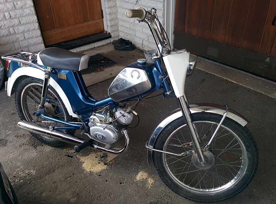

Har satt ihop en tvåväxlad sachs (haft isär och bytt lager och packboxar) men har nu problem med att den trycker ut all motorolja genom påfyllningspluggens luftning. :roll: ??
Kör med trimbutikens trimkit steg 2 och i övrigt verkar allt fungera, men oljan hålls inte i motorn.
Har aldrig sett detta förr så jag vet inte var felet kan ligga.
Om jag står i still och torrgasar kommer ingen olja ut.
Är något i motorn felmonterat eller vad beror detta på?
Motorkåpan är inte på plats för tillfället då inkörning och inställning pågår.
