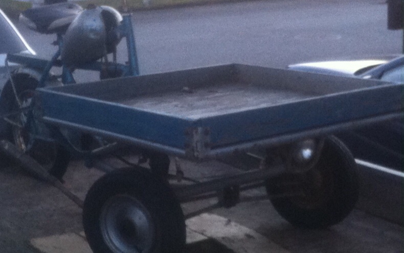

Tjena, har hämtat ett riktigt vrak till flaka, den är både kapad å svetsad i tyvärr! Skulle behöva hjälp att bestämma modell å år på den, är foto eller ramnr till störst nytta om ni vill hjälpa mej? Ramnr n318488. Tack på förhand, Henke

du får nog fixa fler och bättre bilder om nån ska ha en chans att hjälpa dig med årsmodell på den.
jag har inte direkt koll på årsmoseller på flakor, men dom intresanta ändringarna är:
baknav. fanns med union,grimeca eller leleu.
motor. HVA flinta eller sachs.
framhjulslager. lösa kulringar typ cyckel eller fasta spårkullager.
fast monterat bakhjulslås s.k. bultlås.
ramnumret ger ingen info, om man inte har nån annan med känd årsmodell att jämföra med.
typskylten, om den finns kvar kan ge info om modell.
kolla och fota dom här punkterna så kanske nån kan hjälpa dig.
den gemensamma kunskapen här är rätt stor.
om du tänker ha den kvar själv, bygg som du vill ha den.
har du tänkt att sälja den när den är klar, för att t.ex finansiera nästa bygge,
så bör du läsa på,och göra så orginal som möjligt.
ska du åka fort med den så kanske du vill fördjupa dig i allmän chassikunskap, för framvangsvinklarna nu är så den ska bli lättstyrd och hanterbar med 150kg på flaket,
i max 30 km/h

Re: Renovering av flakmoped
Tackar för visat intresse! Bakhjulet som hängde på tror jag inte är ett orginal! Typskylten sitter där men är tom tyvärr! Enda låset jag kan hitta är ett styrlås! Framhjulslagren har jag inte kikat på än, ska ta isär å kolla! Motorn va puts väck! Tänkt behålla den å försöka göra den så orginal som möjligt, har idag kapat bort massa skrot då dom tydligen haft en gilera-spis på den! framför styret är sen hel å fin utan åverkan, är runt motorn dom klabbat mest! Tacksam för alla tips
