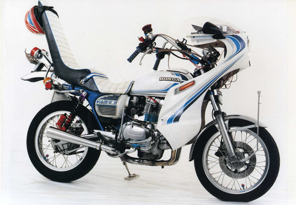

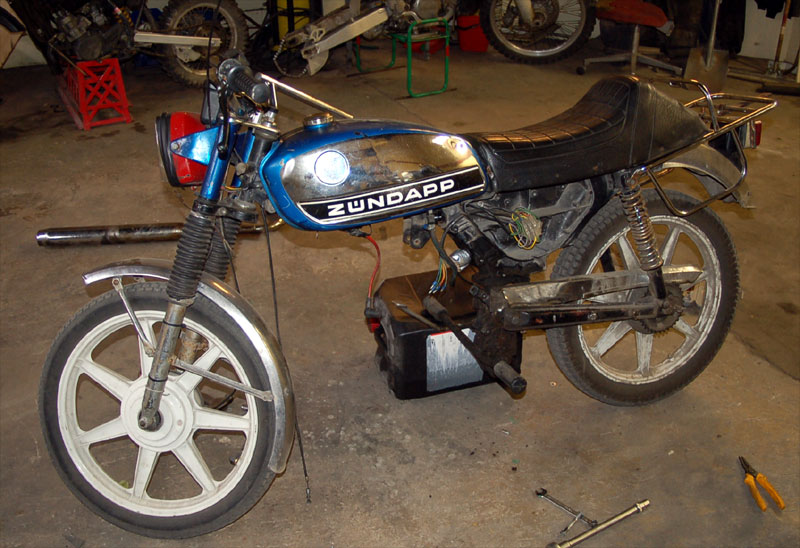

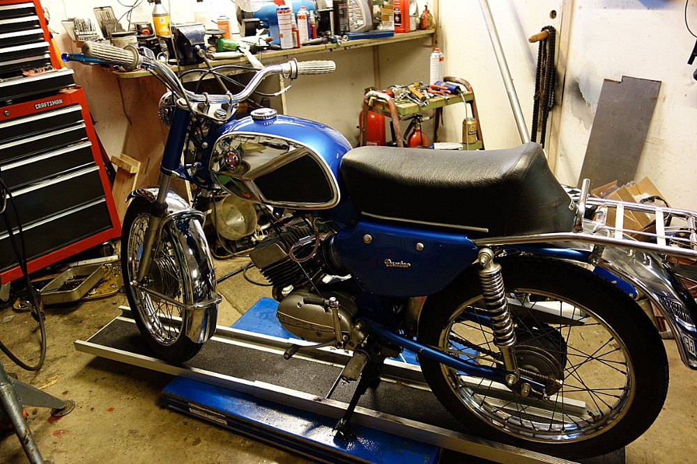

Ja den går säkert att få fin. En av de groteskaste limpor som finns på moppar är till sena 70-tals Zundapp och till viss del även limpan på min egen DBS som kräver viss tillvänjning
DBS limpan ser ut som en brödlimpa som har tillagats i kabyssen på regalskeppet Wasa. Jag skiter i.o.f.s. i det för den är skön att sitta på och jag premierar att moppen går bra och har fint krom och snygga dekaler
En Bosozokulimpa är vacker i jämförelse även om de kräver att man inte är det minsta känslig för små ironiska kommentarer eller att det rycker i mungipan hos andra som får arbeta hårt med att försöka pressa tillbaka skratt och tårar
