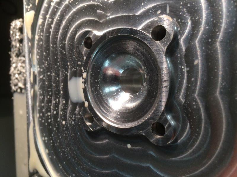

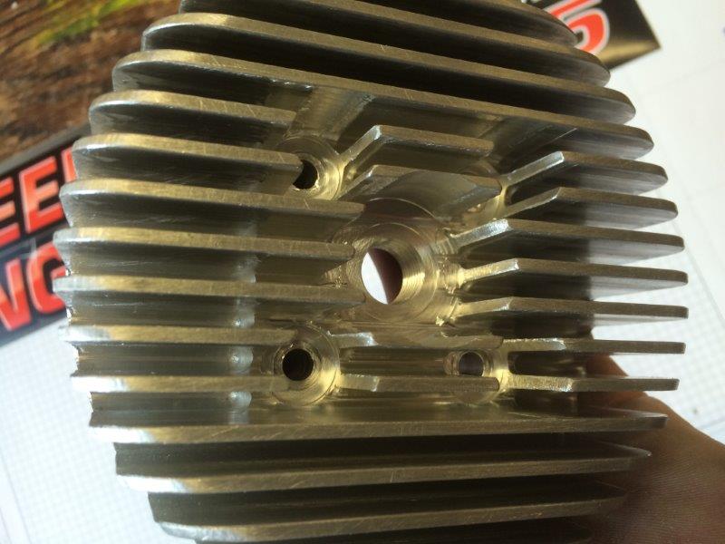

Efter att arbetsveckan tagit slut och fritidstiden tagit vid, så gav jag mig på ett projekt jag funderat på ett tag, jag ska tillverka mig en egen topp till min compakt, sagt och gjort började meckla med fräsen och mitt program, och vipps, ett par timmar senare så hade jag denna skapelse i min hand :-)

thumb_up Givetvis tänker du serietillverka? :wink:

TolvNollNio skrev:thumb_up Givetvis tänker du serietillverka? :wink:
Jaa, det vet man aldrig.
Olyckligtvis så är ju problemet att det finns en uppsjö av olika kolvar som kan användas till Sachs, och nästan alla har olika radier på kolvdomen, så i det fallet så ska det ju finnas olika toppar anpassade för olika kolvar och borr....

erlan skrev:väntar med spänning på att få se det tillhörande motorfästet/ramfästet.
Det blir enkelt, med en klassisk lösning med en platta som fästes i m6 höga muttrar ( skarvmutter/förlängningsmutter ) sedan ett solitt fäste i ramen. Håller på att skissa på en med fästet integrerat i toppen, men det behövs fler fixturer för det, men vem vet en dag så :-) .....

Re: Helgens projekt, en topp
förväntade mig ett fräst konstverk även där, passande mellan kylfläsnarna.
draget med topplocksbultarna.
S
Tänk på att det inte fungerar speciellt bra med ett stummt fäste i toppen om du har gammla rackiga silentbussningar i blocket, det blir ganska kraftiga brytningar.
På min sachs har jag låtit svarva alubussningar som jag loctitat i blocket så det är stummt hela vägen.
