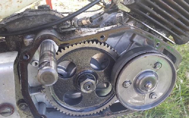

Jag har blivit med en Monark 1214 som har en automat,allt är orört och orginalskick men den har stått i en jäkla massa år så det blir att riva isär och rengöra.
Men nu till lite frågor :
Är det samma motor som vanlig flinta 2-växlad? behöver ju beställa lite packningar bla..
Hur ska slungkopplingen fungera?..nån sida ni kan länka till vore tacksamt.
Bingförgasaren var ingen jag sett hitills..trottel utan nål?..någon med erfarenhet eller ska jag bara byta till annan?
Och när jag kommer så långt att den börjar fungera..ska man plana topp + vanligt bonntrim för att den ska orka?

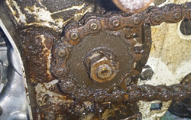

Lite jobb att rengöra..

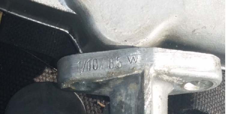

Skaplig tändplatta..
Lite bilder på motorn

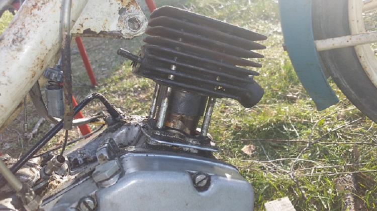

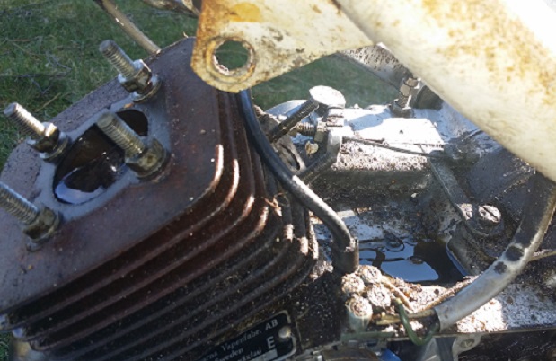

En eftermiddag senare så har det hänt saker :)
Nu ska det skaffas ny kolv och packningar bla :-)
Btw nån som har erfarenhet av förgasaren?
Och där kom den rackarn.. :-)
