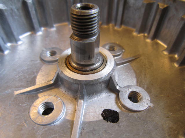

Hej jag har renoverat en äggmotor men det är något knas med kopplingen.
När jag kopplar så känner jag att den tar men ändå händer ingenting.
Har jag i en växel och frikopplar så kopplar den inte.
Kan det vara något jag glömt?
Lamell och tillhörand är i bra skick.
Har skruvat i en dag du men hittar inte vad som kan vara fel.
Några Ideer?

Jag antar att skruvarna som drar åt fjädrarna ska dras i botten?
Re: kopplingsproblem äggmotor
Ja, de skruvarna ska dras fast. De håller ihop kopplingens undre tryckplatta och hållaren där urkopplingslagret sitter.
Har du haft motorn delad kan du ha vänt den tjocka brickan fel, alltså den distans som sitter omedelbart innanför kopplingskorgens kullagar på växellådans huvudaxel.

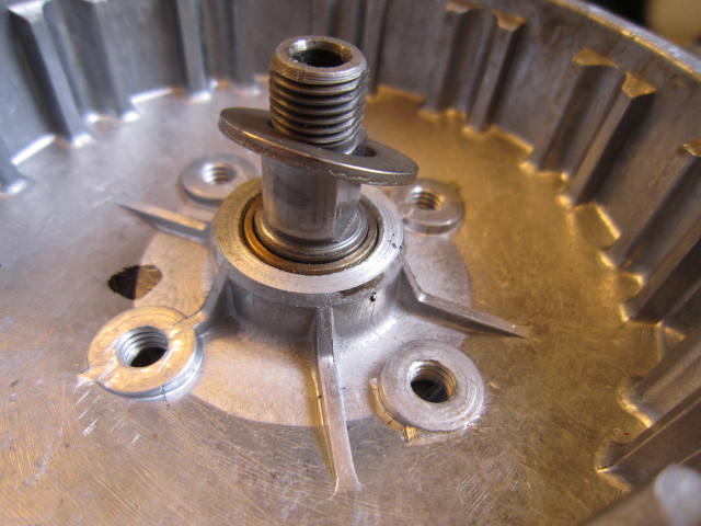

Men likväl är det brickor du måste hålla koll på. Själv brukar jag sätta en stödbricka under kopplingscentrumet om det inte finns en där redan. Den blir då till för att man ska kunna dra fast muttern ordentligt utan att alugodset deformeras. Händer att det gör det och då sitter muttern löst när man känner på den.
En annan metod kan vara att du trycker på kopplingsstiftet med en skruvtving när du har kåpan borttagen och då ser du mer vad som händer med funktionen när du frikopplar.

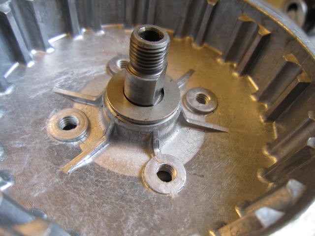

Jo brickan finns där. Är det ingen som renoverat denna motor eller kanske sitter på en verkstadsmanual?

Brickan skall vara 22 x 12 x 1,5mm
Ja, precis så ska stödbrickan se ut. Det har även hänt jag lagt en bricka med något större hål under för att fixera huvudaxeln och kopplingskorgen i axialled. Men inte för tjock bricka för då kan det låsa sig.

Jo den brickan sitter där den ska men får skruva upp igen och kolla.
