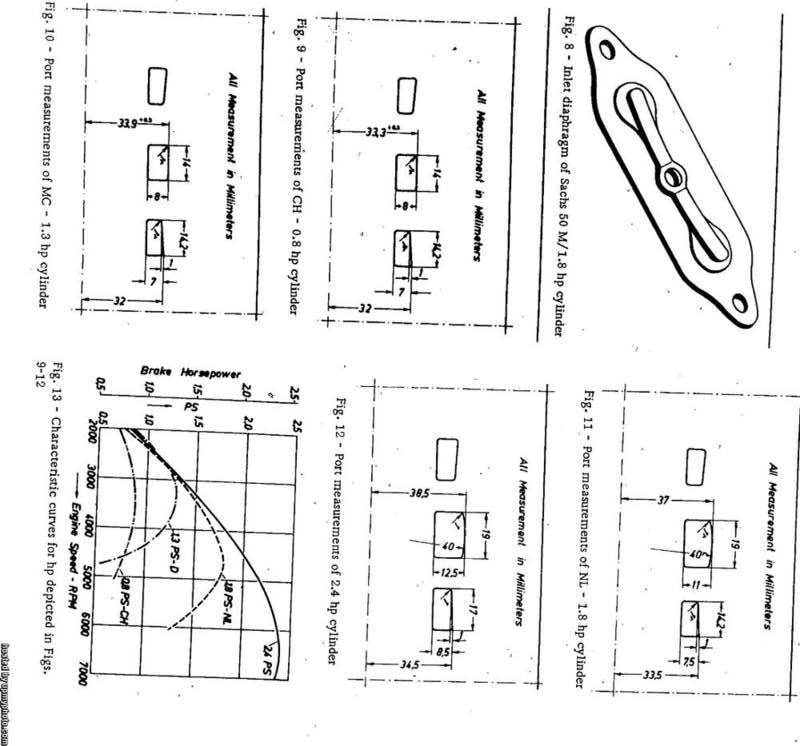

Jag har en fundering på hur man vet vilken membran cylinder man har?
finns ju tydigen i massa olika hk antal.
Tackpåförhand.
Niclas
Re: Sachs membrancylinder
man mäter.
du får ladda ner och rotera tillbaka bilden.
fick lov att rotera den för att få rätt antal pixlar.

I sverige var det ju dock bara 1,5hk som användes, så övriga lär ju vara ovanliga.

Men de konstiga är att jag har mätt mina portar nu och dom är då större än på de diagramet som erland la in, och de ser inte ut som någon har bearbetat cylindern något.
Spolport höjd och bredd är ca9,5mm x 16,5mm
Avgasport höjd och bredd är ca13,5 x 19mm
Eller har jag missuppfattat allting 8)
kolla om kolven öppnar hela portarnas höjd?
men jag har även sett effektuppgifter på 2,6hk för membrancylinder.
en annan möjlighet är att du har en pirat/eftermarknadscylinder och dom har varit generösa med porttiderna.
vad det än är så går förmodligen cylindern rätt bra.
Amarace skrev:I sverige var det ju dock bara 1,5hk som användes, så övriga lär ju vara ovanliga.
Nu ser jag bara 0,8, 1,3, 1,8 och 2,4 hk cylindrar på bilden. Vart kommer 1,5 hk in i bilden?
Är erlans förteckning ofullständig menar du?
den förteckningen är nog ofullständig.
täcker förmodligen bara en årsmodell eller marknad.
men jag har bara laddat ner och sparat den från nåt forum, förmodligen det här.
har ingen aning om var det kommer ifrån.
1,5fanns ju i sverige och som nämts 2,6 i norge.
0ch i kombinatin med olika cylindrar fanns ju även olika stora membran och två förgasarstorlekar.
