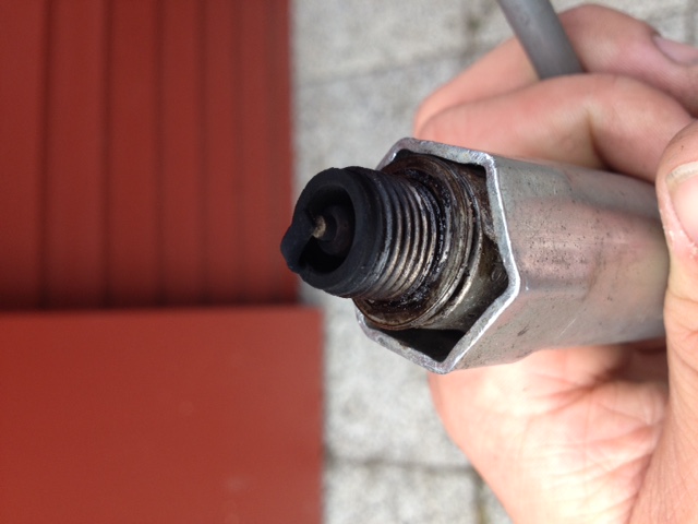

Har kollat så den inte sotat igen och det är lugnt. Tändstiftet (b6hs) såg ganska mörkt ut, kan ha med det att göra?

Så här såg stiftet ut idag efter körning.

Problem löst. Brytaravstånd fixat samt rengjort luftfilter som var i stort sett igensatt. Sjukt vilken stor skillnad det gjorde. Nu gör den sina glada 62 på GPSen igen.
