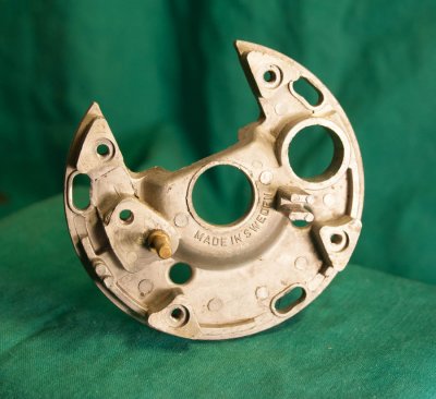

Re: Angående tändinställning Husqvarna Flinta
Husqvarna flinta har du 90mm tändplatta modell denna?
- Bilagor
- stefa1.jpg (28.53 KiB) Visad 2853 gånger
