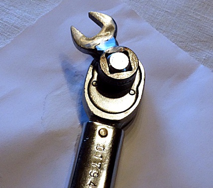

om det är någon som lyckas momentdra cylindermuttrarna så vill jag gärna se bilder på verktyget. :twisted:
Re: åtdragningsmoment!
Jag har gjort en kråkfot till Sachscylindrar som fungerar bra med en 1/4" momentnyckel. Jag har inte brytt mig om att ta reda på exakt vilket fel den extra hävarmen ger. Men det är ju lätt att mäta sig fram till om man vill. Det jag var ute efter i första hand var att få en reproducerbar åtdragning som är rimlig eftersom det är svårt att göra det bra på känn på de motorerna.
