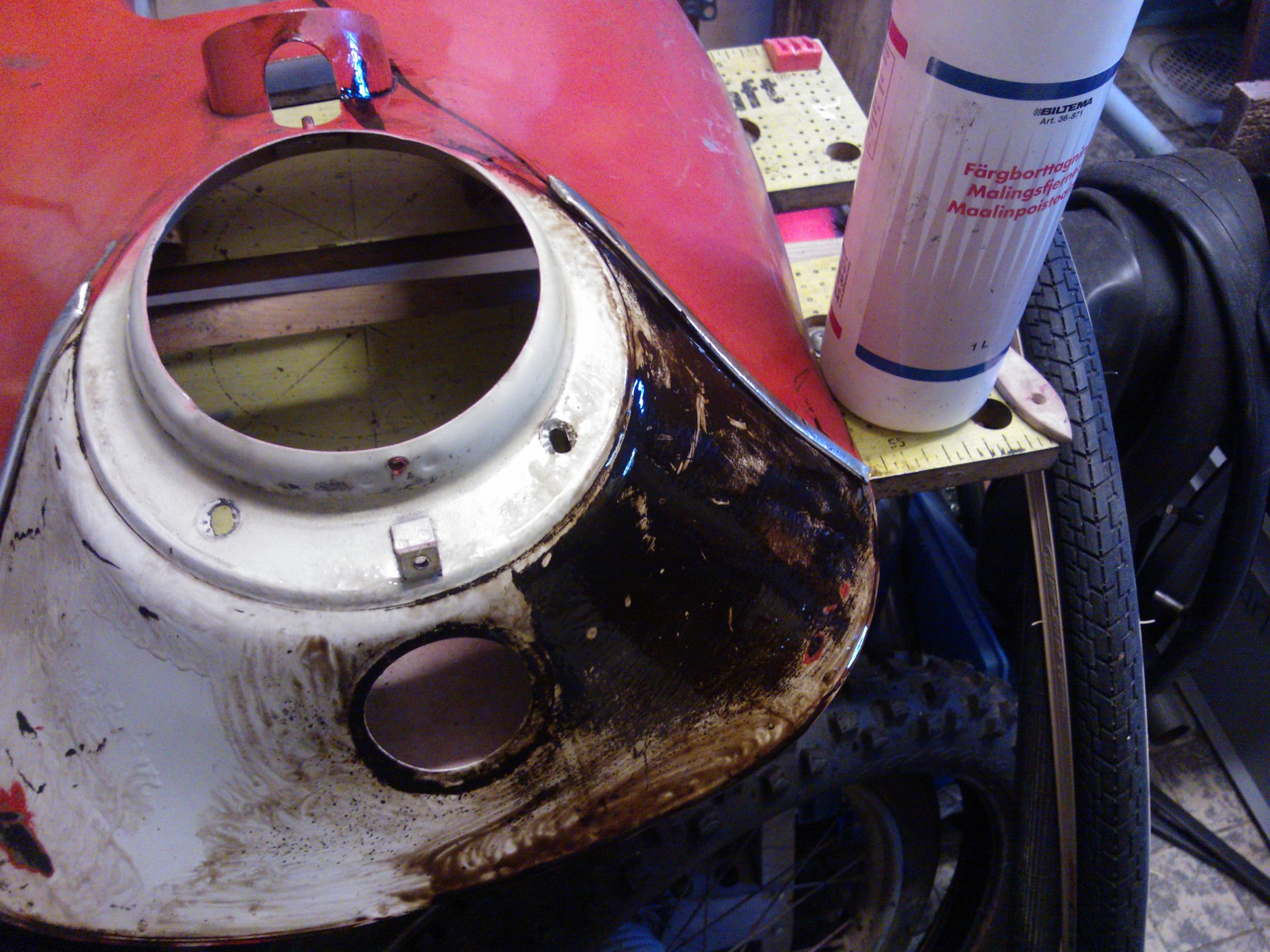

Införskaffade mig en Cr2013 för en rimlig peng och tänkte göra den åkbar och lite I mitt stuk.
Utgångsmaterialet
Lite Biltema färgborttagning och ett glatt humor så börjar det likna något.

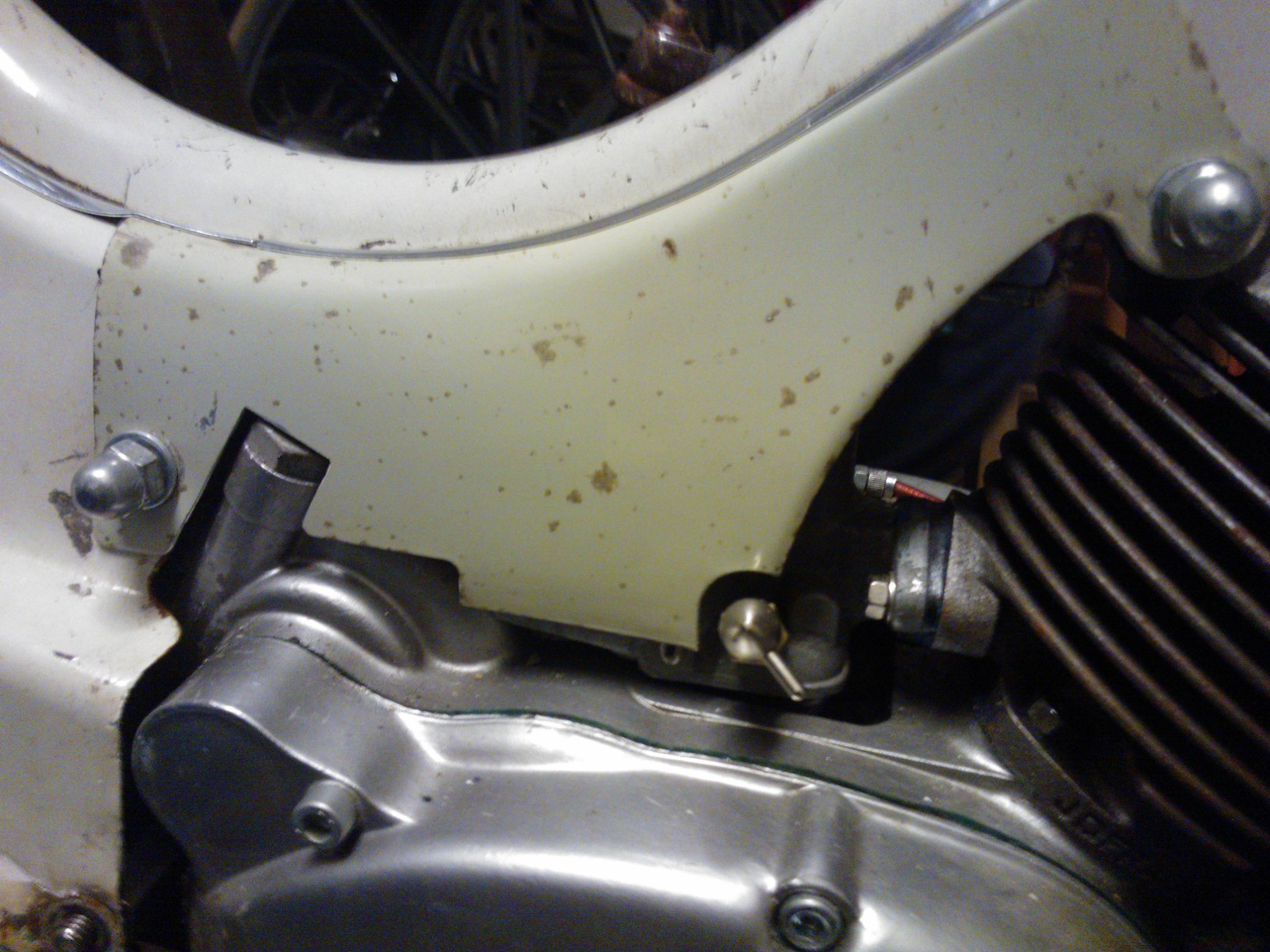

Lite kåpor får anpassas för att passa en lite trimmad 4-vxl motor
Egentligen ska det vara dom stora kåporna till denna men dom gillar jag inte så det får bli så här

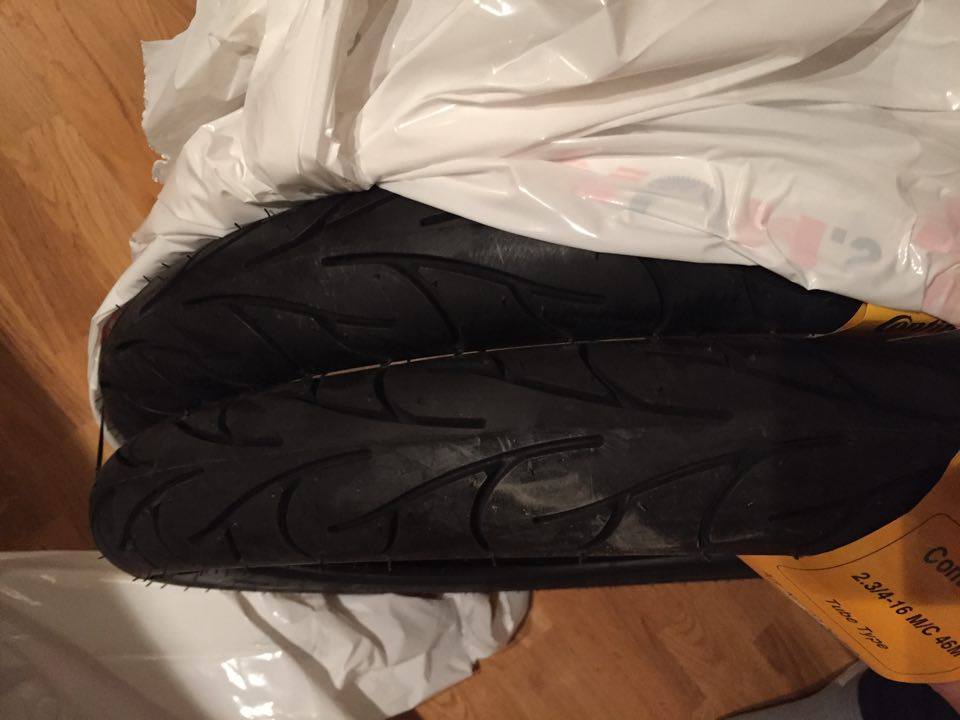

Men nu känner jag att det ska bli lite bättre...
Då de gamla fälgarna var I väldigt dåligt skick så tänkte jag uppgradera lite och köpte en uppsättning fälgar från en Tomos Quadro.
Lite fetare gummi behövdes då det 2.25" tunna däcketser lite klent ut, det blev fortåkardäck från Däckonline och 2,75" breda.

hur löste du det hela med kedje-linjeringen?
Petrolhead
Inlägg: 157
Re: Crescent 2013 blir åkbar...
Inlägg av Petrolhead »
Hej,
Kedjelinjen är bara ett problem för teoretiker... :D
Jag gjorde en distans av ett det gamla drevet (se bild) så jag fick ut kjedjan några mm och sen har jag slipat av vårtorna/motorbussningarna på blocket, jäms med på höger sida och lagom på vänster för få motorn så långt till höger som möjligt.
Perfekt -Nej, men tillräckligt (det sliter in sig om man använder moppen)!
Bilder på komplett moppe kommer när jag får tummen ur och köra lite..
//JOhan

Då var premiärturen avklarad (lite kallt då vi har -1 här och lite lagom med svartis på vägarna).
Det var lite tajt fram då skärmen tar i däcket men där tror jag att det finns plats att vinkla upp skärmen lite alt. skjuta fram den någon cm.
Otroligt skönt att slippa de gamla vobbliga fälgarna, nu går den som ett tåg på vägen :-)
