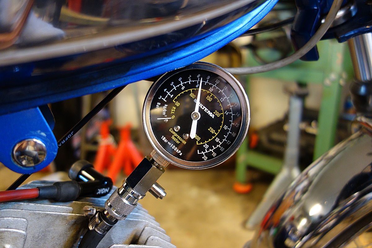

Jag har i allmänhet legat runt 10 kg/cm2 på motorer som har varit pigga. Men även med värden från 9-11 har fungerat mycket bra. Den första bilden är efter ett värmenyp men där motorn startade och gick att köra hem. Då var kompen nere på 8,5 men sedan fick den gå ett tag och blev tät igen (bild 2).

fina bilder... ser ut som motordoktorm tar pulsen på kompentrycket :mrgreen:

Ja man använder ju bara kvalitetsmätare :oops: Bilderna är från en DBS med Sachs 5 vx med en 80 TS cylinder. Jag brukar ta ett komp-prov på alla motorer när de är friska som referens.
