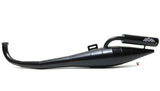

Kollade på det här röret med utloppet på mitten av expansionskammaren, läser man lite så är fördelarna tystare gång och starkare "puls" då den annars delvis smiter ut i ljuddämparen direkt. Funderar på att ev bygga ihop något liknande.. Nån som har erfarenhet kanske? Det där med att räkna på durationer och sånt är överkurs för mig så det blir att bygga på känn. Ska sitta på en maxi med dmp 70cc och bing 17.

En ren gissning är att det inte har någon direkt påverkan om utloppet sitter längst bak eller på sidan. Stingerns uppgift är bara att generera ett visst mottryck.

Jag har byggt 2 sådana dämpare och är väldigt nöjd.
Ljudnivån kan jag definitivt bekräfta att det är stor skillnad på.
Resten ska inte ha någon betydelse men jag har också läst någonstans att man kan förvänta sig aningen mer effekt i början av pipans avstämningsområde.
Just pipan på bilden har lite större mage än de andra köpepiporna till maxi och det är till fördel om du har en 74cc cylle

Trevligt att nån är på samma spår som jag:) jag tänkte mig utgå från denna gamla scooterpipa och bara flytta utloppet till mitten, ev en kortare dämpare. Dock kanske den inte blir helt optimal men..
