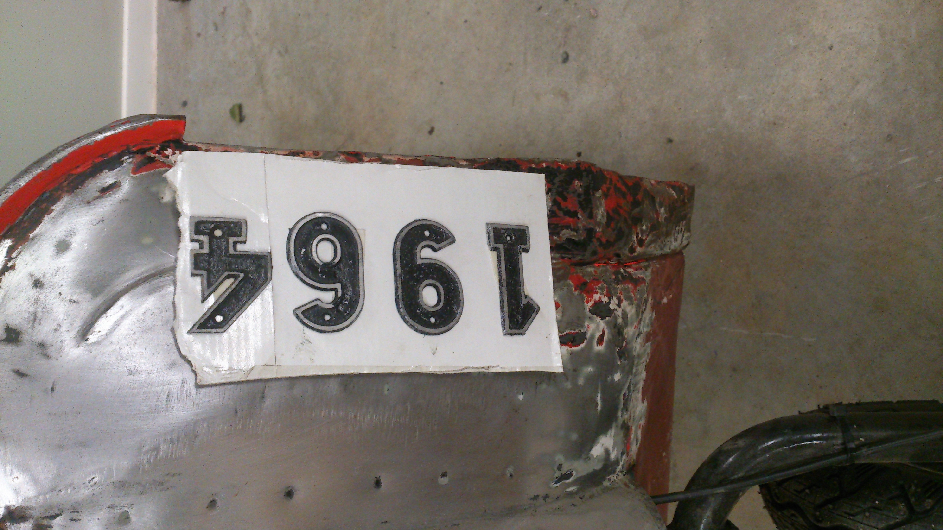

Nu har jag eventuellt en lösning för detta med bucklorna på framplåten, tror att det blir väldigt svårt att få till det bra genom att knacka och spackla ojämnheterna.
Har haft en fundering på hur man kan dölja det istället och har en lösning för framsidan.
Göra en plåt och montera siffror med tillverkningsåret för mopeden, borde bli skapligt. För baksidan jag någon form av låda/burk för verktyg.
Har inte hittat någon lämplig ännu men det ger sig säkert framöver.

Kan du inte skära bort det allra buckligaste och lägga i en vanlig men lite masserad plåtbit?

Att byta en bit plåten är givetvis det bästa men jag är osäker på om jag klarar av att göra ett sådant jobb.
