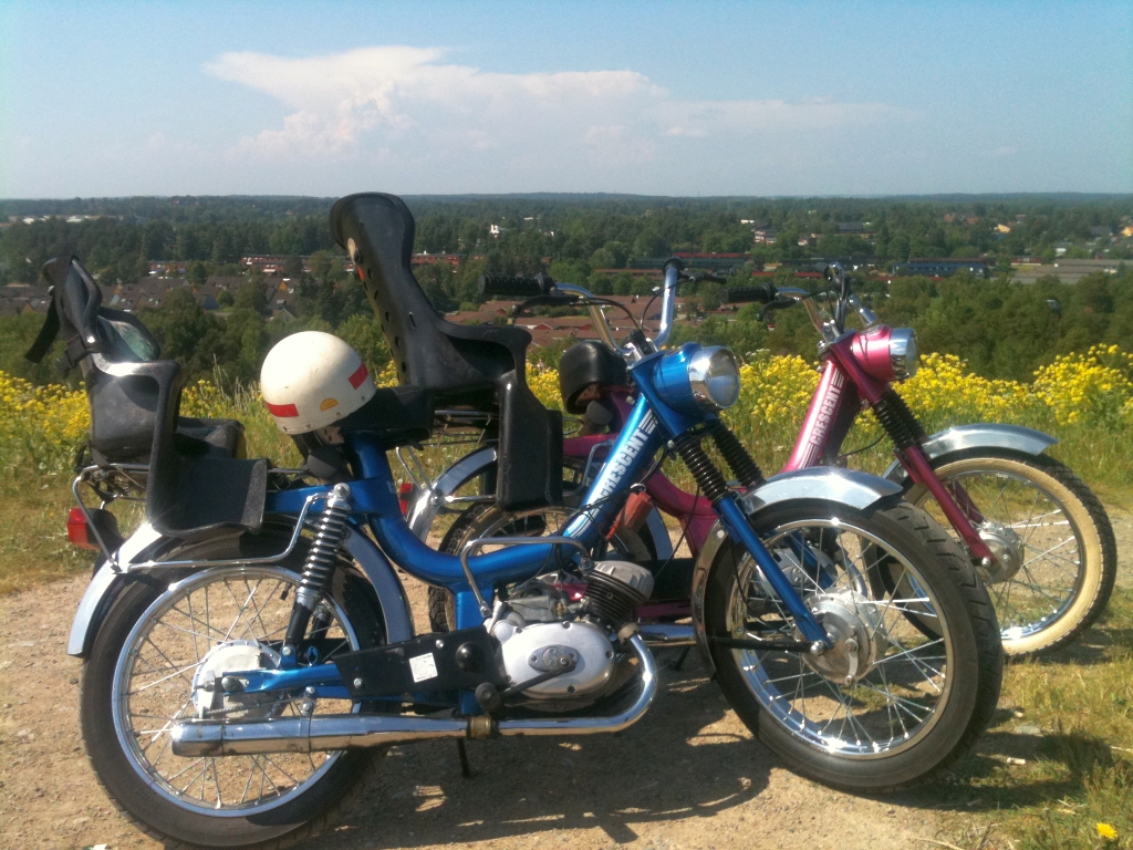

Det får plats under orginalskärmar, även med lite bredare sulor.
Här är 2 compacter jag gjort så på, 16" och 120mm nav fram och bak

Den övre va ju jävligt ball! Vad e d för däck-dimension?

tror det är 2,50 på den övre och 2,75 på den undre

tack :)
det var lite jobb att få till men det funkade bra.
Skärmen är ju enbart förankrad i svingen så den fjädrar med hjulet.
