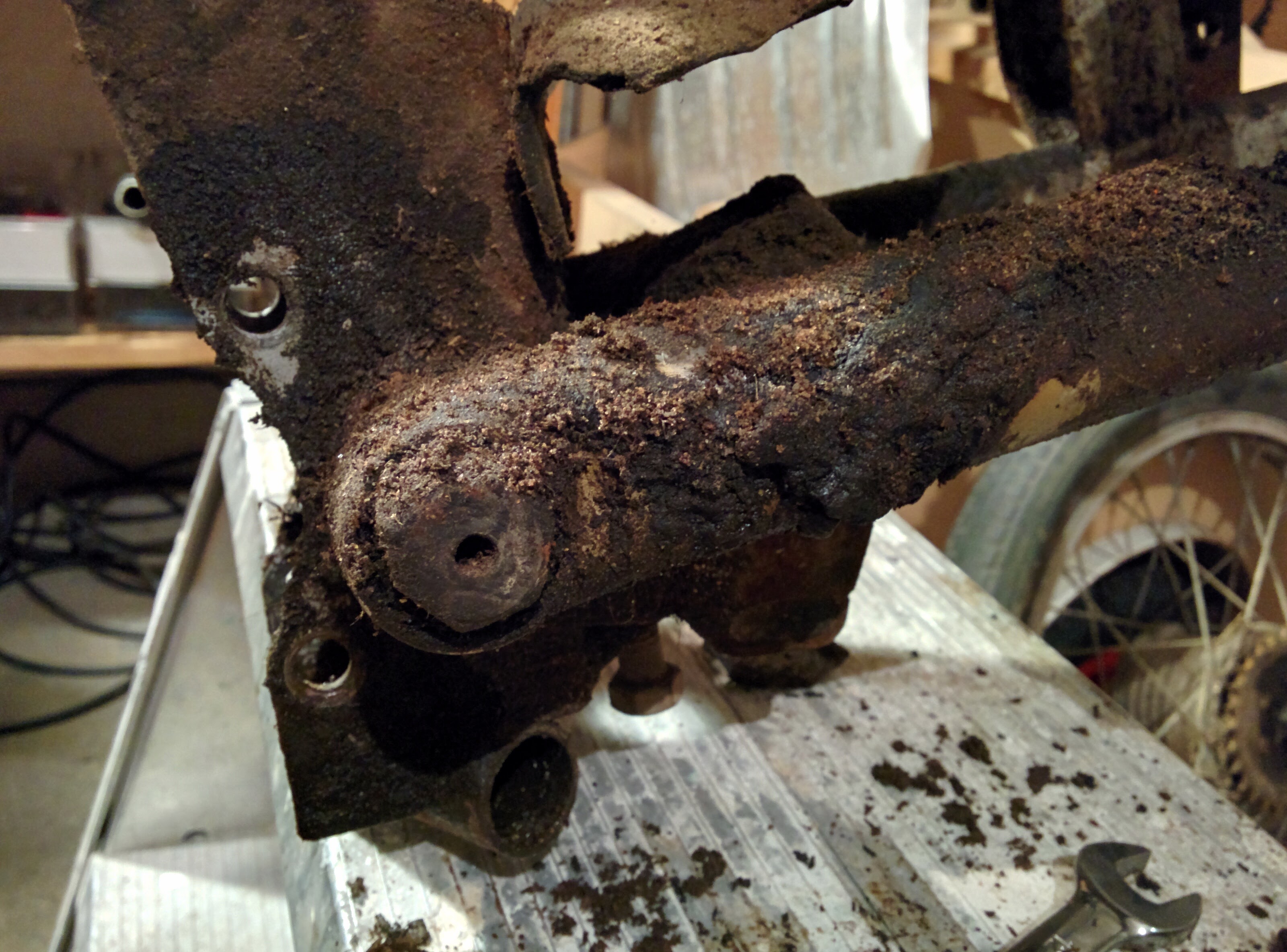

Som ni ser på bilderna från kopplingssidan fann jag nån sörja istället för enbart olja.
Efter närmre inspektion tror jag att det är remmen som löst upp sig...
Jag har sett att det finns remmar med olika mängd tänder, vilken rem ska jag köpa?
