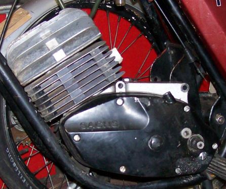

musköchrister skrev:om det är nyare du letar efter så är 50/6 SWD kortslagig. och dom andra 44slag. men jag är inte hundra på det. billykid eller falkfish har nog bättre koll på dom senare än vad jag har,håller mest på med dom tidigare 70 talarna
SACHS 50SW 5-6 VXL har kort slaglängd 39,7 x borrn. på 40mm vattenkyla cylindrar på SW = blir 50CC, och
samma slag på GS 6.vxl motorerna men luft kylda cylindrar. OBS på vissa, inte på alla motorer står det stansat
uppe på vänster block halva hur många växlar motorn har.
Har en toppen bra motor SACHS AKF 5.vxl, Ny cylle 6,25Hp, komplett utan förgasare just nu. Som
kan vara till salu tyvärr ej med gamla runda kåporna, har kanske ett par gamla runda modellen...... :mrgreen:

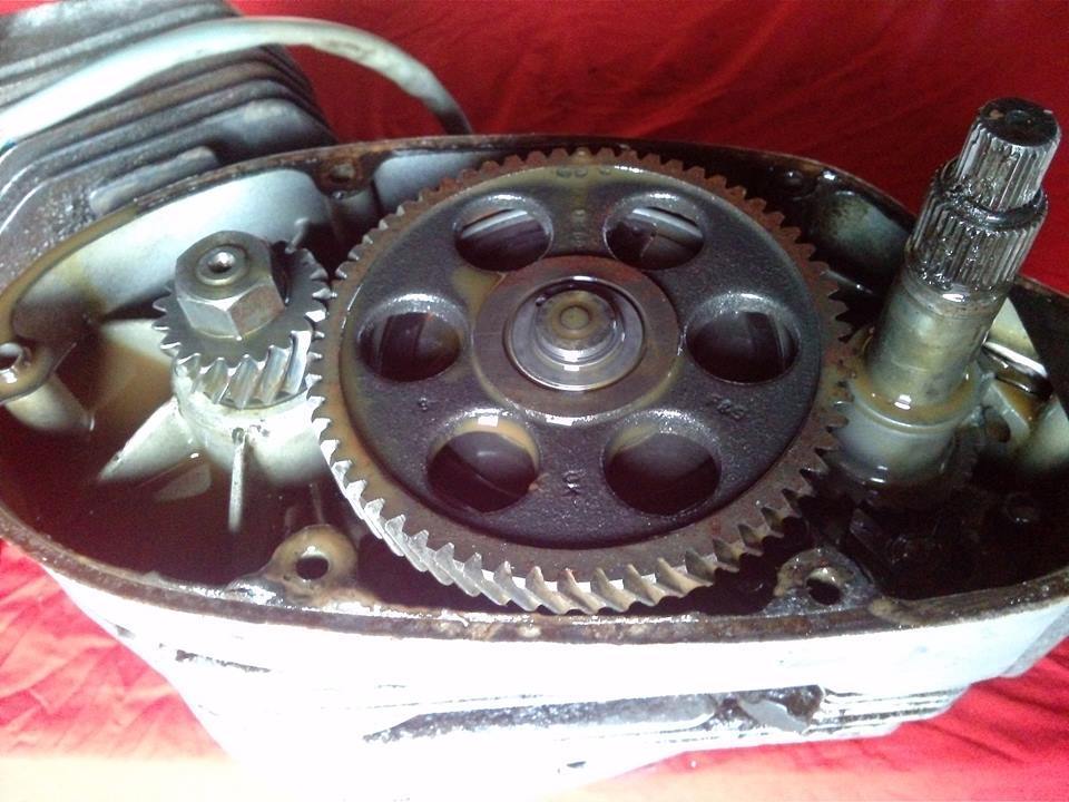

Hej,
Nu har jag fått min snurra (6-vxl och vattenkyld med pump) och det visade sig att veven glappar och cyllen hade en repa.
Jag ska mäta lite axlar och se om det passar med Ritoveven med 44 i slag men så länge undrar jag om det är fel I min motor eller om det ska vara så här:
Jag har 4st kopplingslameller! Skulle det inte vara 3 eller 5?
Kan någon ha snålat?
Mvh
JOhan
Re: 6-vxl låda i 5-vxl Sachs block möjligt?
Petrolhead skrev:Hej,
Mvh
JOhan
Troligen nån som missat 1st, vad jag vet så finns bara Orgi med 3st eller 5st..,det du visar är en koppling med 5st lameller.
Den med 3st lameller har en segersäkrings låsning & är ej skruvad med dom 3st skruvarna som syns på din bild...8)

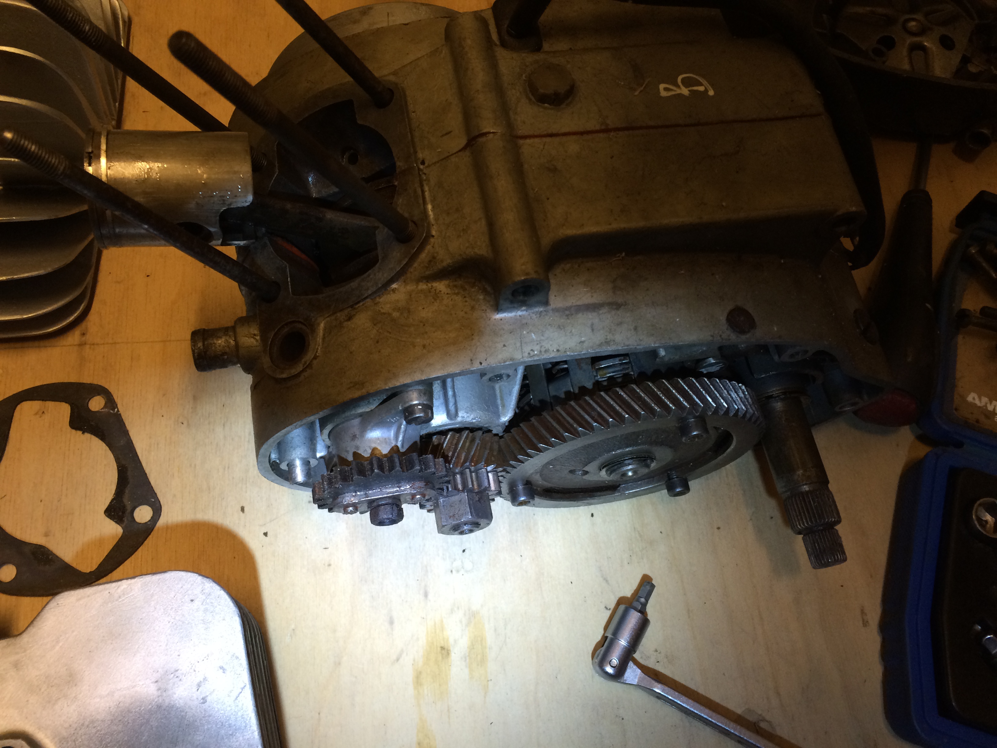

Är då det här en 3-lamellkoppling på bilden nedanför?
// Andazon
E-type
Mcb 1159 - Fetstummis
Compact
Novolette
musköchrister
Inlägg: 1518
Inlägg av musköchrister »
ja ,det är lilla kopplingen
