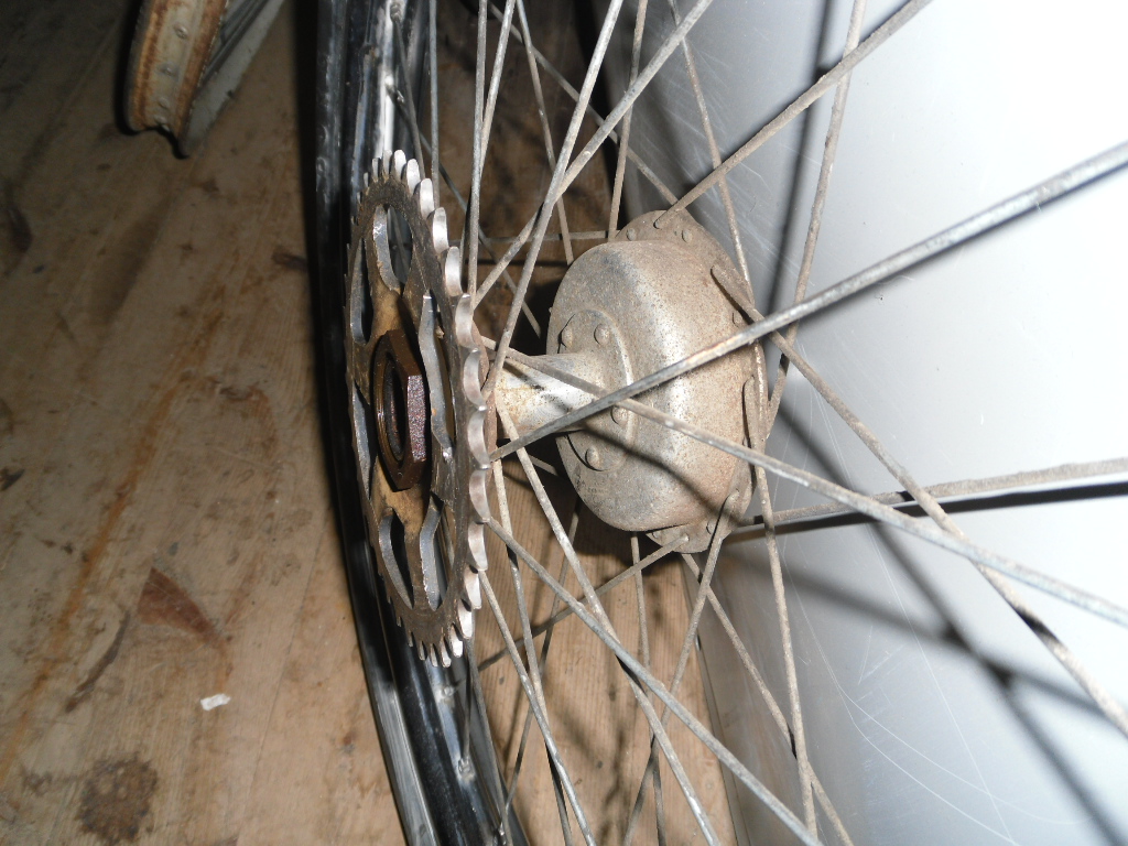

Tack för visat intresse. Halvnav, kanske jag har fel, men det trodde jag var när navet var smalare på den sidan som inte är bromssidan ( mindre dimension) Och där på den smala sidan, finns bara två gängor och drevet ska gängas fast,och utanför sitter en gängad låsring. Misstänker att det är en senare modell som du beskriver, där kransen fästs med ett antal skruvar.
Men antal tänder, borde ju vara lika ändå, för det har väl med hjulstorleken att göra kan jag tänka.

Fanns den bara en kort produktionstid med den typen av kedjekransar, gängan är 36.7mm och har vanlig cykelgängstigning 26 Tpi. Den är alltså bra mycket mindre än den som fanns på mopedernas begynnelse, den som kom på lättviktarna och ersatte systemet med kontra bricka och fastskruvning direkt i ekrarna
Och sen! Fanns den på andra moppar än Fram. Det borde den rimligtvis ha gjort men vilka ?
Försöker med några bilder, första gången så vi får se hur det går, annars får jag väl minska ner dem, men det får i så fall bli en annan dag. Den första är fram navet ,och med det är det inga bekymmer.
De andra är på bakhjulet och visar modellen på det. Drevet som sitter där hö inte dit, Har för många tänder
