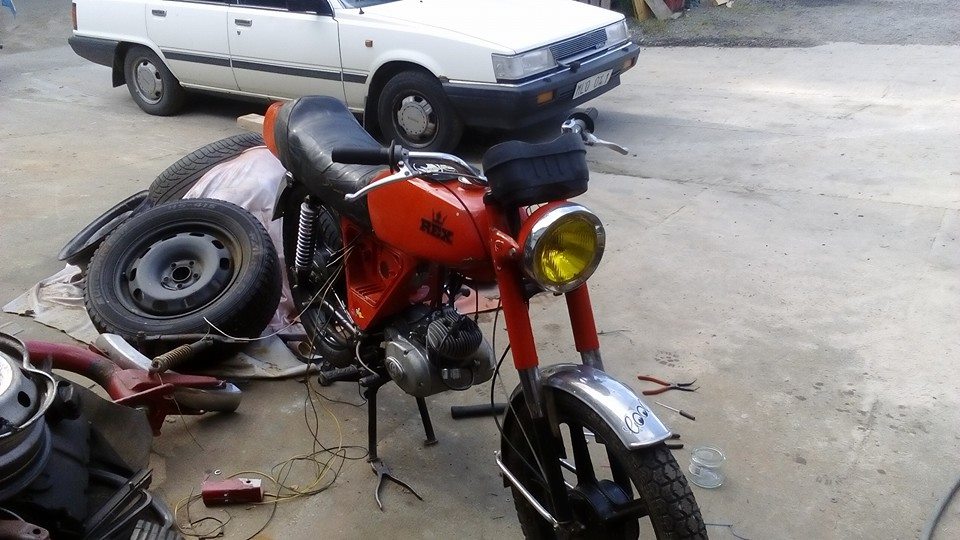

Mopeden var sedan tidigare ombyggd med motorfästen till någon Kina Zundapp kopia motor. Omlackerad i en tjusig orange kulör.
Som dock numer var i uselt skick med bubblor lite över allt. Ram och fälgar fått sig en penselrenovering sadeln omklädd och stoppning
uselt reparerad tillsammans med stum bakre fjädring gjorde ev körupplevelse smärtsam.

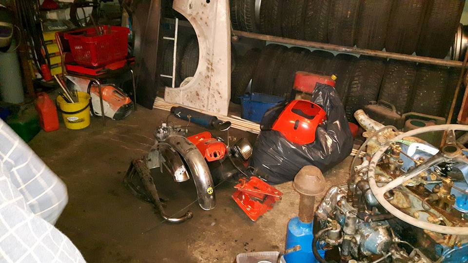

Vid Inköp.
Vid Inköp.
Nej ett tradera fynd och ny plan motorn skulle åter bli Sachs dock 4vxl
Samlades ihop delar till ett st Sachs dock luftkyld smidigt med kylning även vid tomgång.

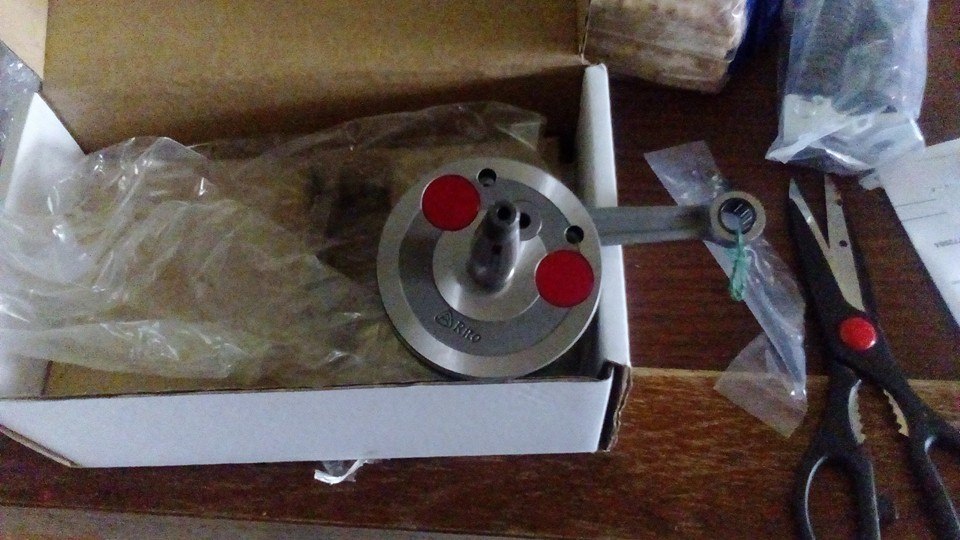

Lika bra montera en stabilare vev..
rito
rito

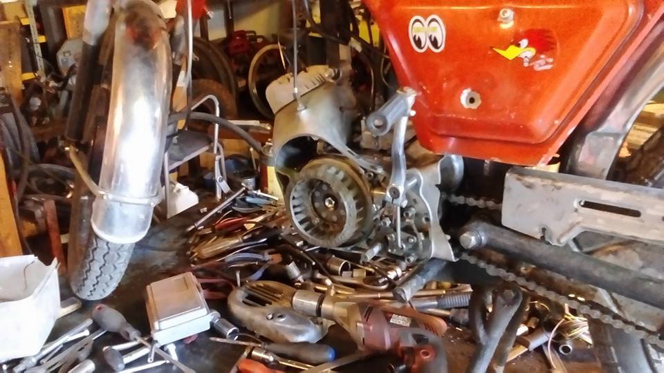

Motorn fick provmonteras dock utan ritovev mest för se att inget saknades!!
Efter det ihop med chimsfria lager och voila en styck lätt potent "HPD"-motor..
provmontering
provmontering

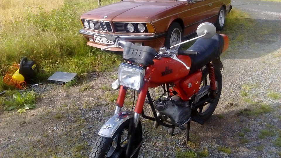

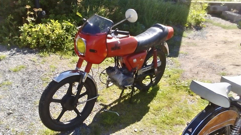

Sen var det dags för första lilla turen vart en klubbtur!! Soligt väder och fungerar perfekt..
klubbtur
klubbtur

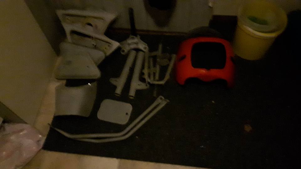

Mopeden in för upptining och renovering.
tinas
tinas

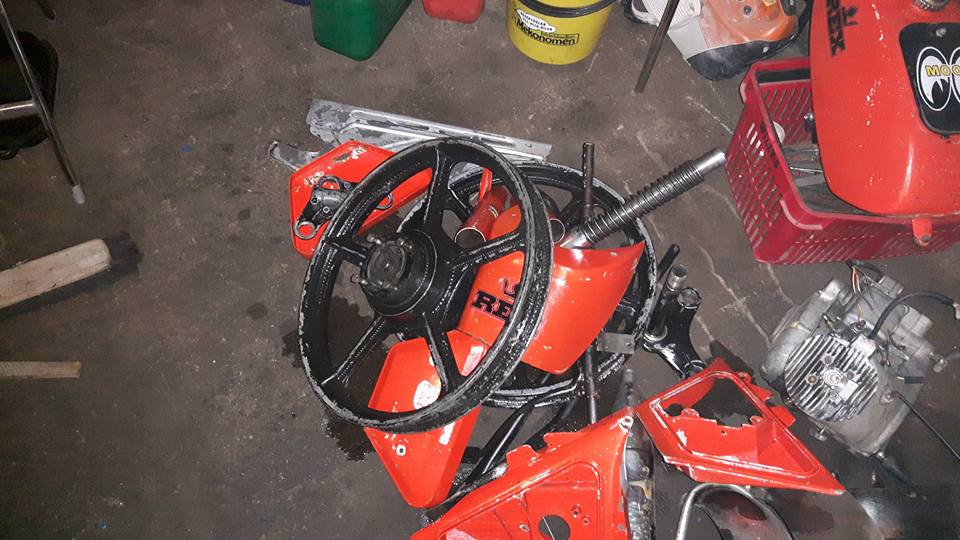

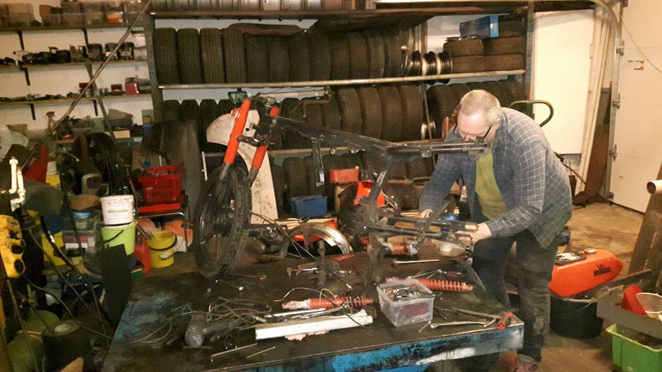

Nu var det dax i och med Jannes hjälp projekt rivning påbörjas
med Jannes hjälp påbörjas
Mer isär
delhög..
delhög..

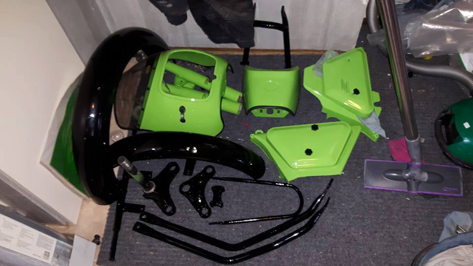

Delar vandrar via bläster och ny hög påbörjas nu inför grund och lack...
via bläster
via bläster
Grundarbete pågår..
Så första grönlackerade delen NÖJD JAVISST!!
lackerat
lackerat
Nu växer en trevlig hög av färdiga delar..

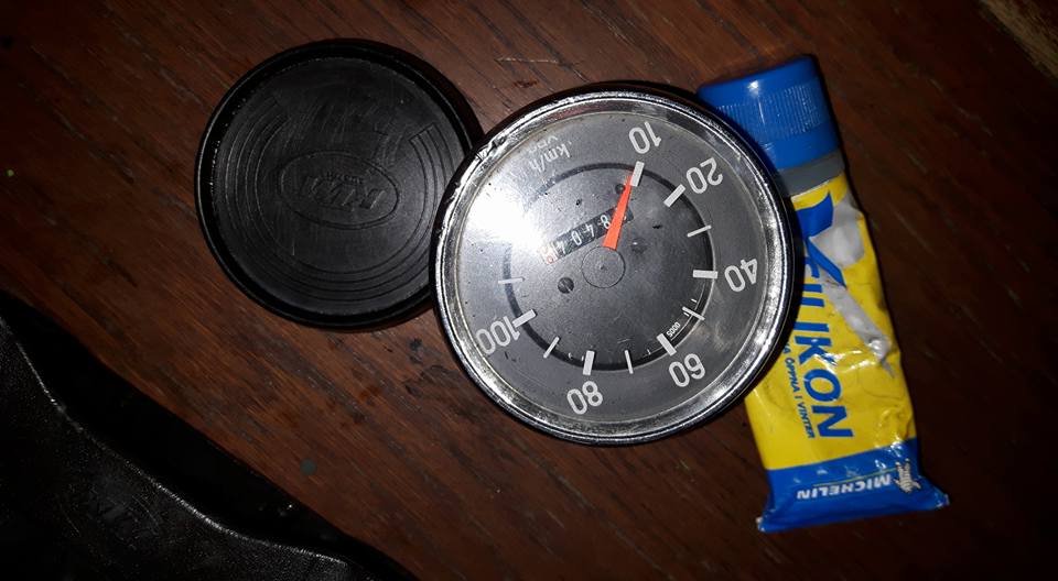

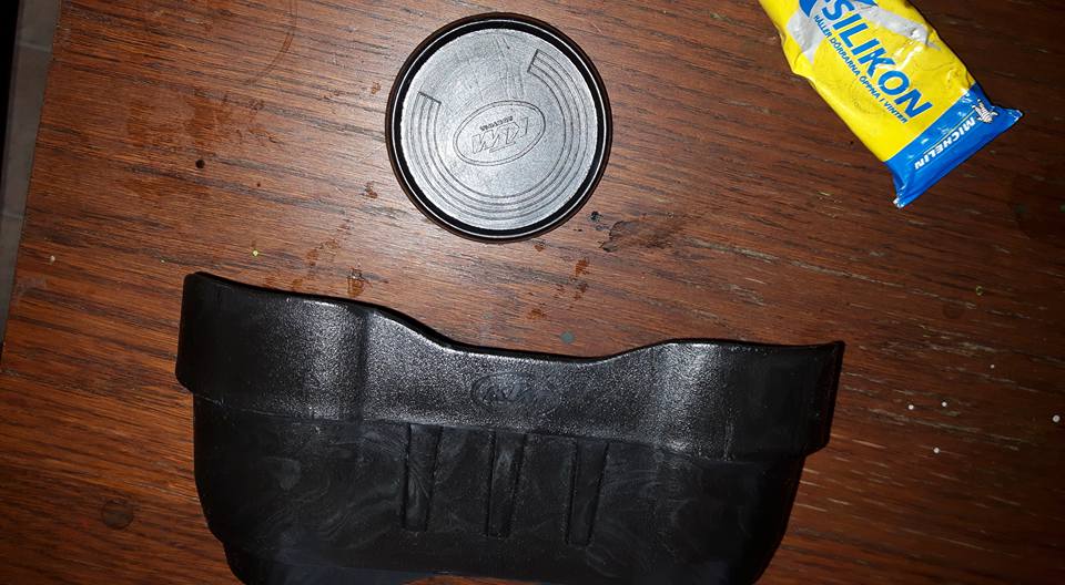

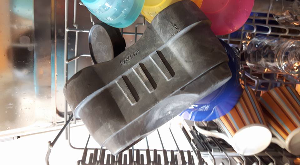

Ont i ryggen och sista dag på barnveckan för denna gång men i alla fall kunnat göra ett mindre jobb...
Bättre lite än inget. Projekt mätarhus påbörjas. Via värsta programmet i diskmaskin och några lager
silikonpasta verkningstider och gnuggande med skotte och trasor klart mer presentabelt...
Via diskmaskin..
Via diskmaskin..
Silikonpasta är fina grejor..
Ja inte perfekt men klart bättre
efter behandling
efter behandling

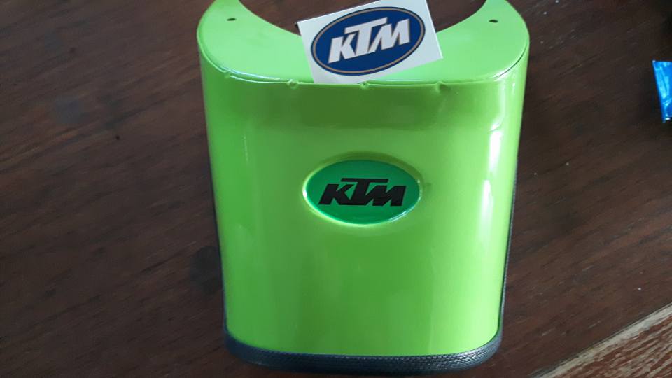

Originaldekalen var helt klart tjusig men bestämt mig för ett så "rent" uttryck som möjligt..
Så hemmatryckt dekal fick det bli...
Vart hemmagjort från dekaltrim i stället..

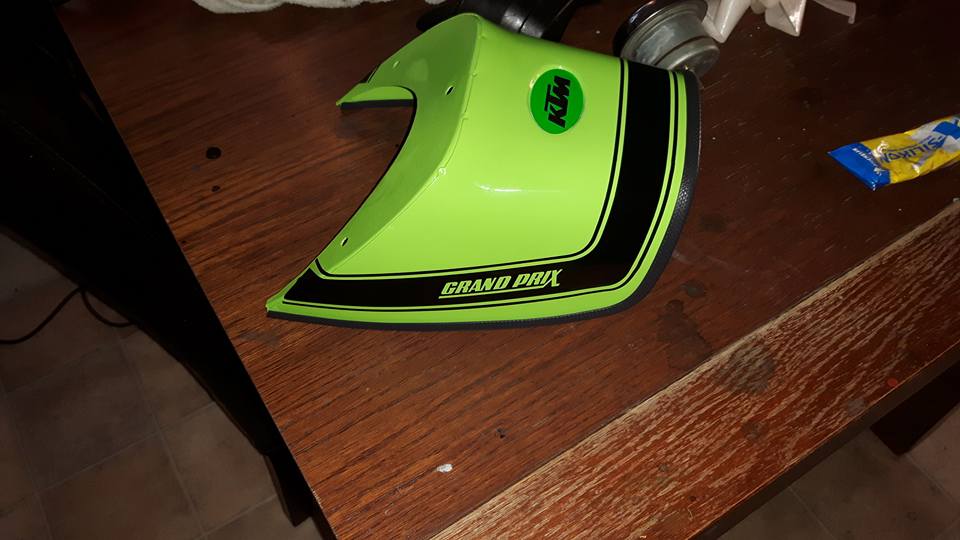

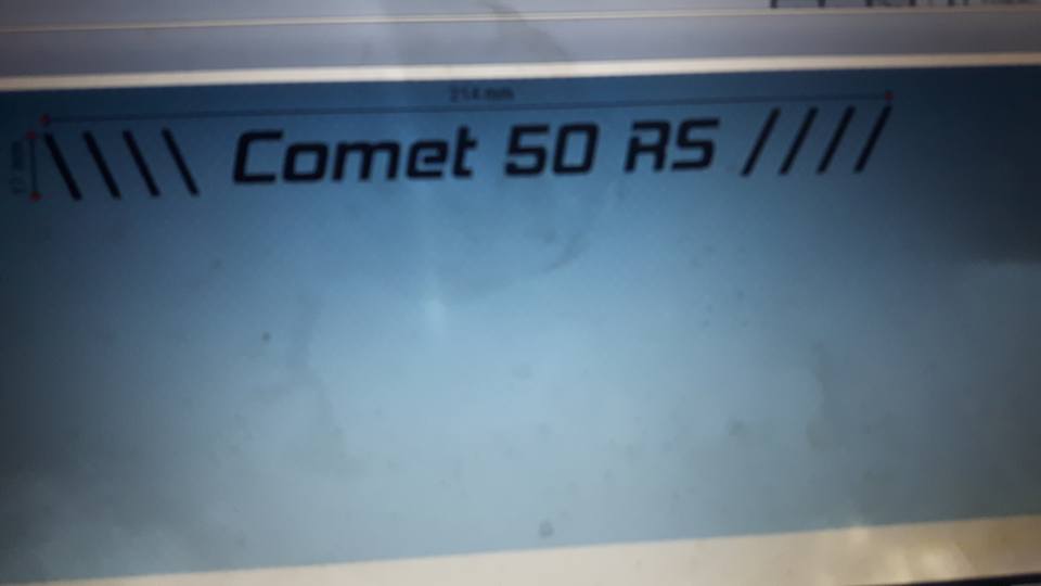

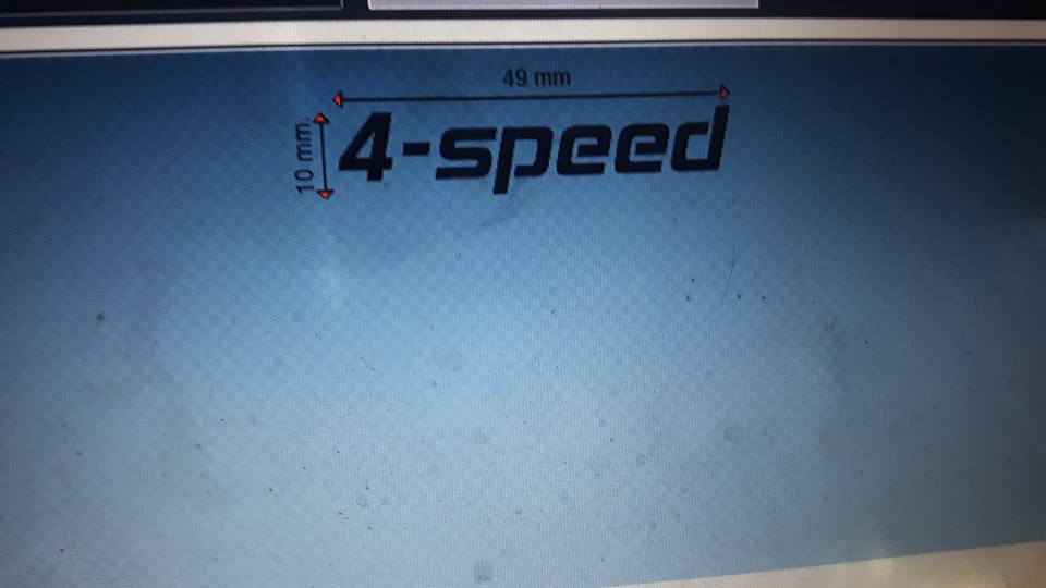

Nä gick inte med på det!! Troligen någon sjukdom... Bidde inte nöjd visst ska vara original men inte mitt original!!! Då jag vill ha kantlist på ankstjärten!! Dels för skaderisk vid lastning lossning, sedan rent estetiskt. Kantlisten knyter det ihop en bra helhet i med att toppkåpan har dito. Originaldekaler tillsammans med kantlist ger det ett för massivt och tungt intryck!! Nya dekaler nu skapade och beställda betydligt nättare design och kommer se bra mycket trevligare ut!! När jag ändå var i farten lika bra tillverka motsvarande till sidokåpa 4-speed märket hade jag redan införskaffat och original tankdekal är jag ändå nöjd med som tur är..
För massivt intryck
För massivt intryck
Egen design nättare och trevligare..
lika bra misstänker jag ändå inte blir nöjd över original sidokåpmärke heller
Detta var beställt sedan tidigare lika bra designa övriga i samma stil
Helt klart kunde man sparat en slant och nöjt sig köpa tankdekalen!!

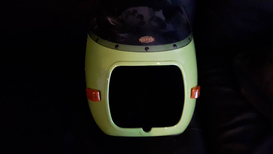

Ytterligare en kluring avklarad!! Kåpa ska väl egentligen ha blinkers på "pinne" igenom sig men det ville inte jag!!
Men löstes genom bearbetning av ett par merca-blinkers som med värme formades till passa..
Riktigt nöjd ger ett bättre och mjukare linje!!

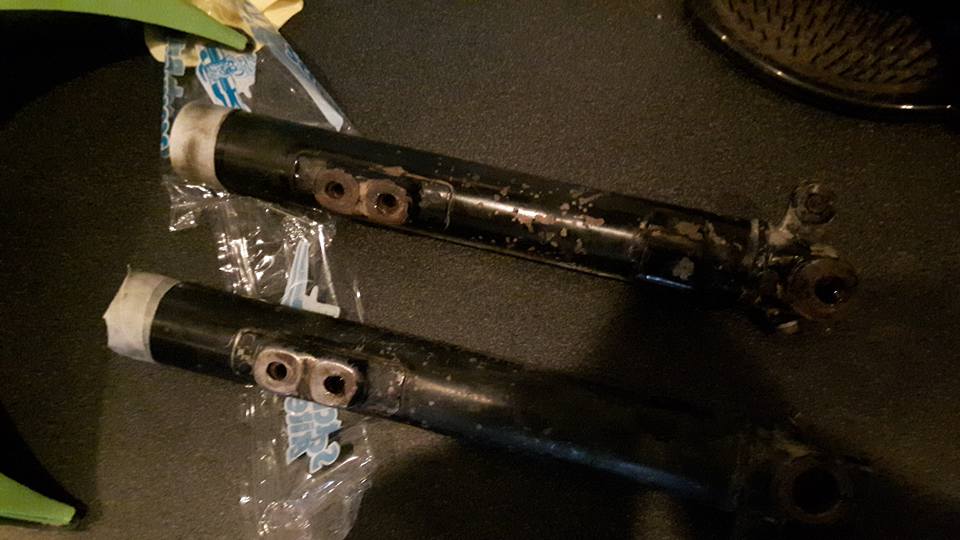

Vart en trevlig dag trots allt!! Hade vilda planer på att fått grundlackerat lite idag dess utom de sista bitarna ett par gaffelben och bromssköldar!!
Då upptäckte jag att jag missat blästra gaffelben jaja iväg till Janne låna blästern går väl fort.. Sagt gjort gick snabbt och kaffet vart gott!!
före
före
efter
efter
