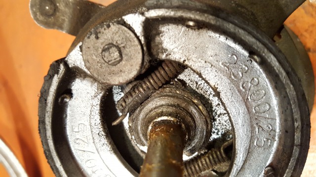

Re: Monarscoot 1957, ett billigt, smutsigt monster!
Jaha!
När man tror man köpt allt man behöver så hittar man fler saker som är sönder!
Vilken fjäder ska man köpa tro?
Gäller saken brusten fjäderögla hade jag ett liknande problem för c:a 15 år sedan på min garageport. Jag tog bort fjädern, värmde sista trådvarvet och böjde till en ögla lika som innan och det har funkat OK sedan dess. Vart du ska köpa fjädern vet jag dock inte, kanske hos nån som skruvar gamla mopeder
En sak till....
De här fjädrarna tål inte hur stor utdragning som helst för att inte brista eller minska i spänst som gör att inte backarna sitter fast som dom ska. Det är lite teknik och sätta ihop det där men jag brukar sätta ihop backarna först, sedan försöka skjuta dom över excentern först och sedan om den runda axeln på andra sidan. Med bromsskölden fastsatt i ett skruvstycke så går det lättare.

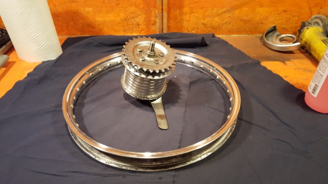

Va förbi mopedum i hopp om att hitta en ny fjäder. Men icke, så gjorde som sachsmaster sa och böjde till en ny ögla. Blev kanon!
Nu är bakhjulet klart för ekring, ska ta framhjulet i helgen. Sen tänkte jag lata mig och lämna in dom så får dom sätta på däcken samtidigt. Känns bättre att få det gjort ordentligt.
Även fixat sadeln och fått på bakfjädringen.

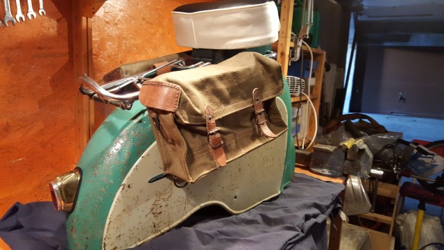

Har lämnat in hjulen för ekring och montering idag. Bör vara färdig till nästa vecka.
Satte på väskorna för nu är det inte mycket kvar att göra.
