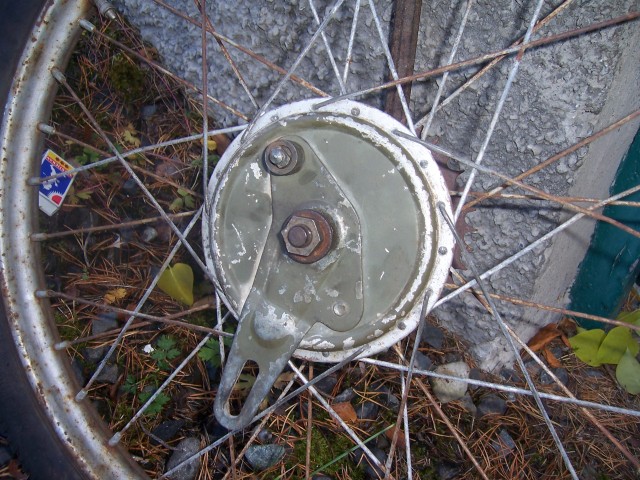

Behöver en bromsarm till denna , någon som vet vad det för något slags nav (namn) och vilka modeller som använder detta ?
Re: Nav -bromsarm
Ser ut som ett Nymans nav. Varianter av denna fanns på Crescenter fram till 1960. Svårt att säga exakt vilken av dom det är, men den ser lika som 1145 och 2000 bromsskölden (skivan).

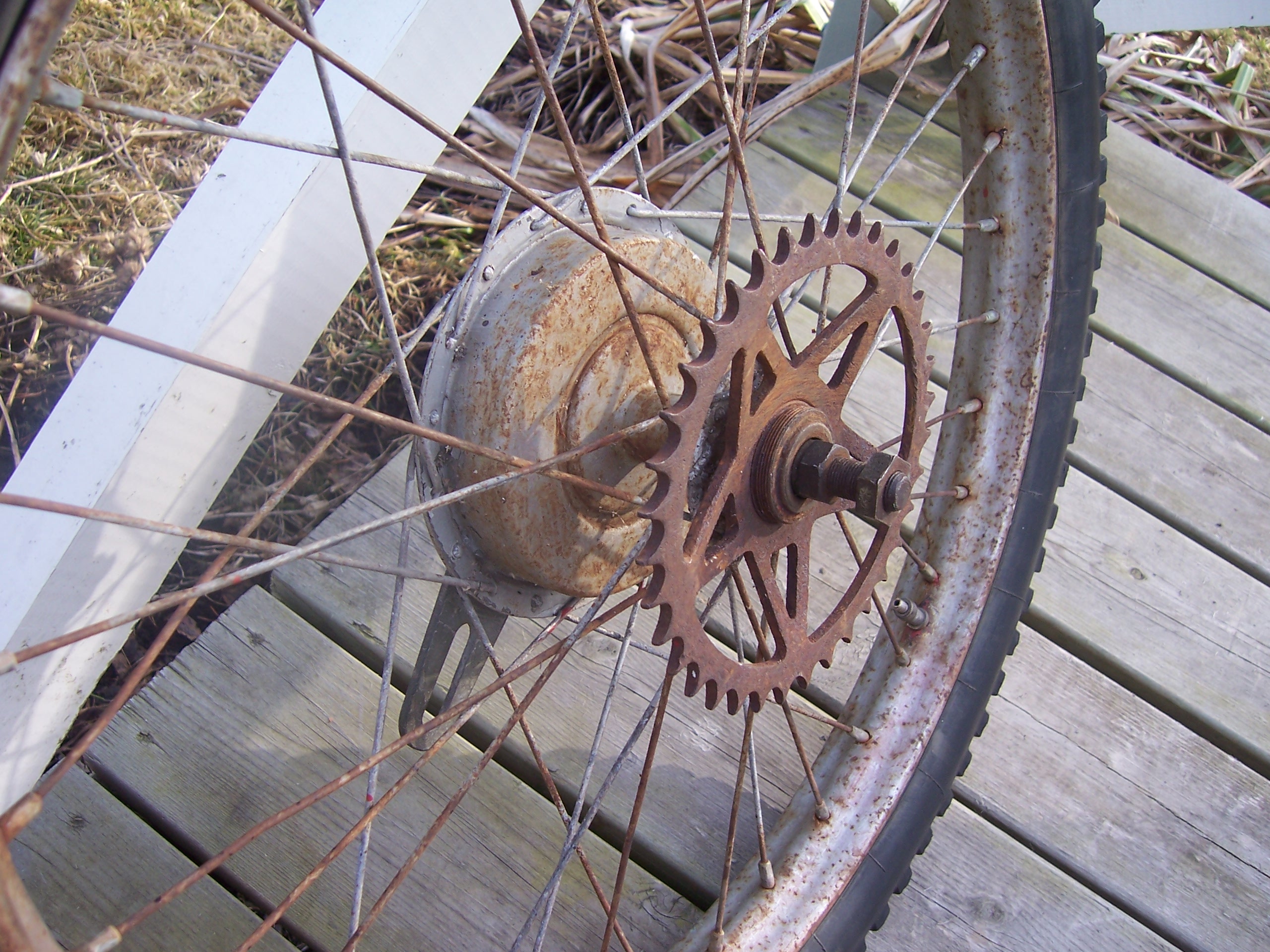

Skulle vilja se andra sidan på navet också Tack på förhand

så här ser det ut
Gösta
Inlägg: 95
Blev medlem: 01 dec 2015, 22:38
Re: Nav -bromsarm
Inlägg av Gösta »
Hej och tack för bilden. precis det navet sitter på en Fram moped med 24" tums hjul men kransen där har bara 32 tänder den skillnaden som jag ser direkt är att bromsarmen har en annan infästning på den, men allt annat är lika
