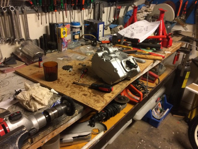

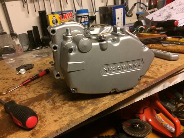

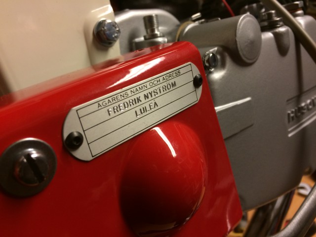

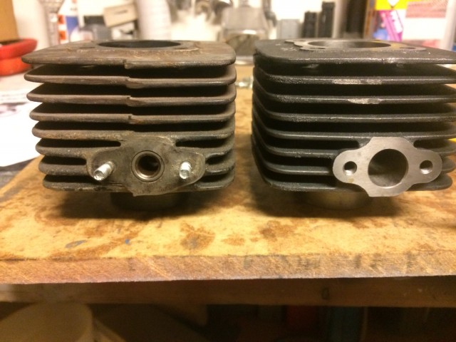

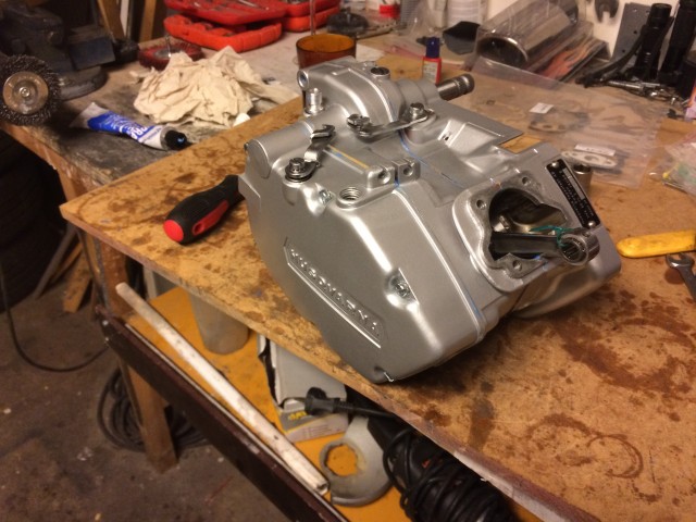

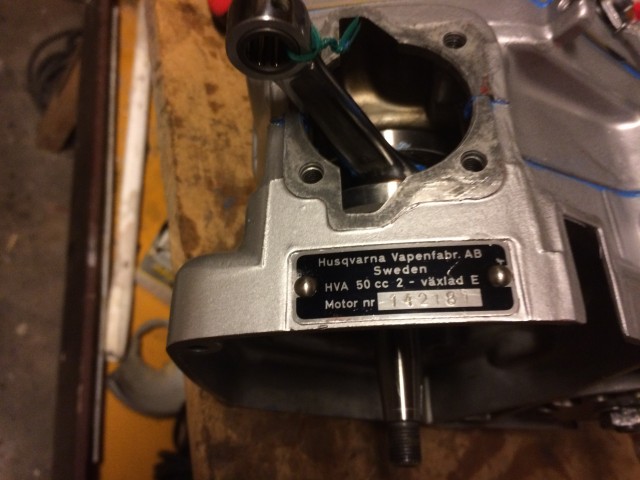

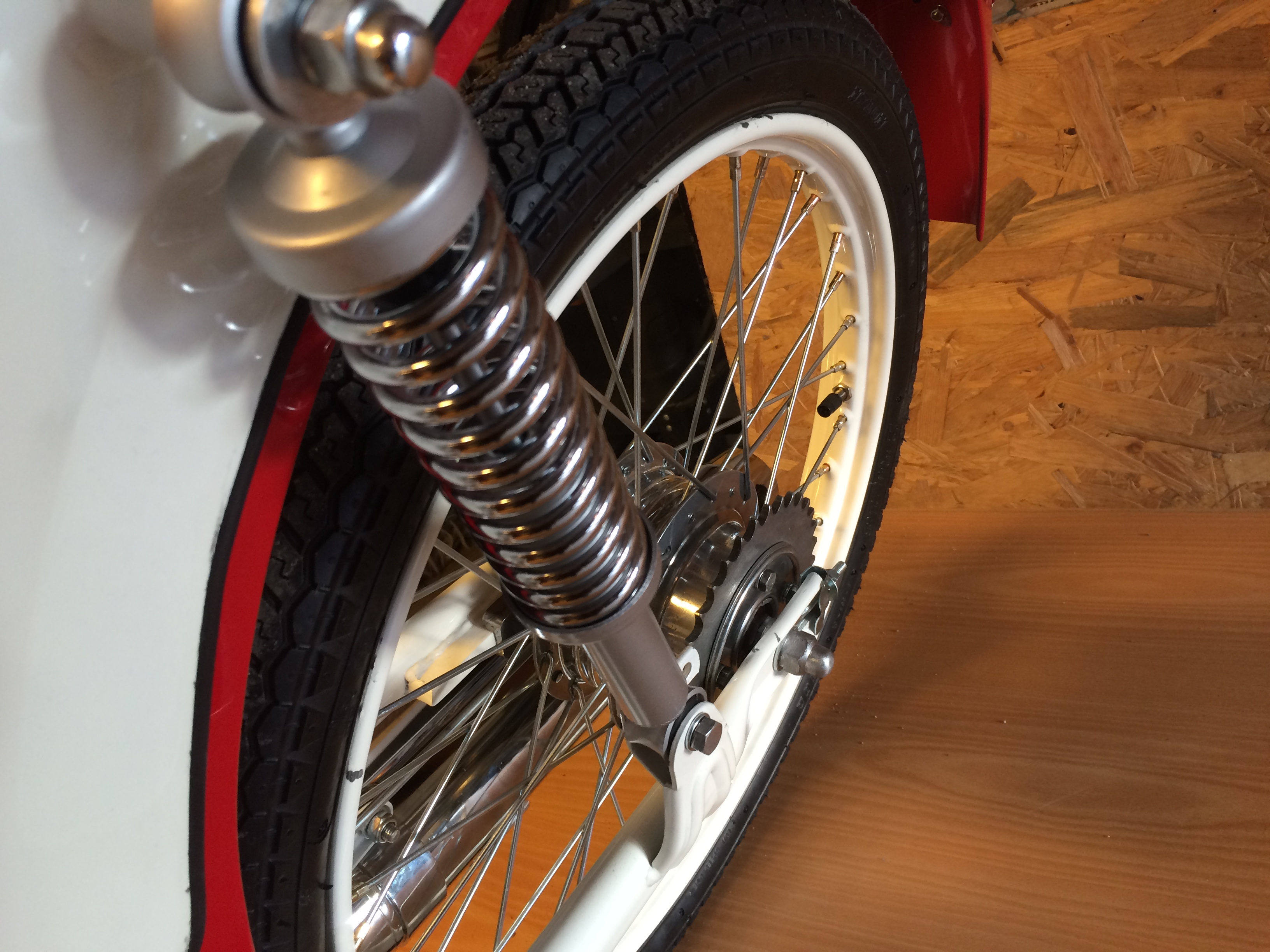

Lite bilder på bygget :)

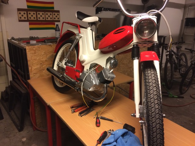

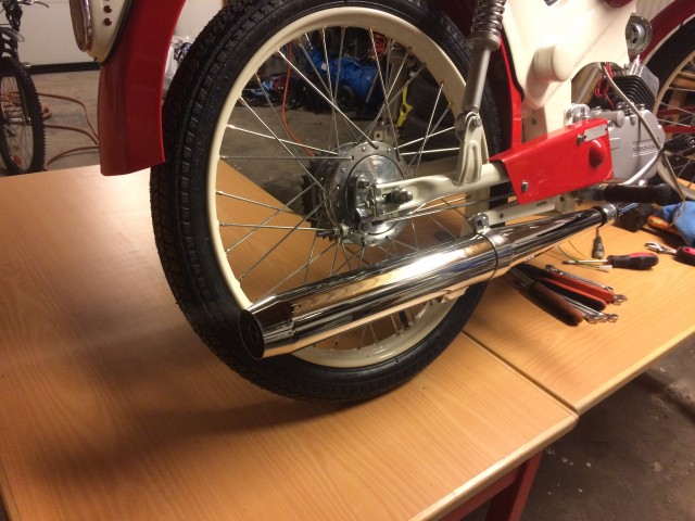

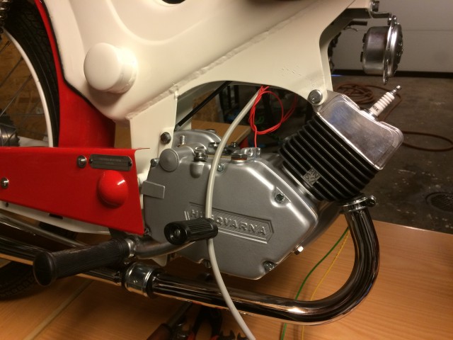

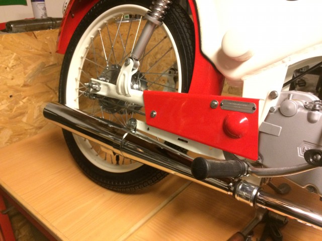

Ännu fler bilder...
Crescent MCB 1206 Trapper
Re: Renovering av Crescent MCB 1206 Trapper
:thumb: Härligt. En Svensk moped med Svensk motor.

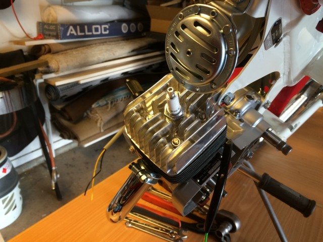

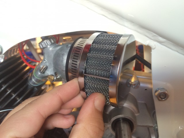

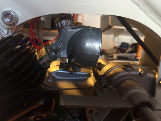

Nu har förgasaren äntligen kommit.. men hur gör jag nu? Luftfiltret ryms inte alls, inte ens i närheten... :(
Förslag?
