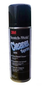

Nåt som jag tycker funkar bättre än T-röd, Thinner och annat jox jag prövat för att ta bort limrester efter dekaler är detta:

Tack för tipsen!
