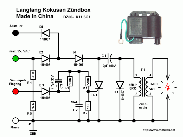

Köpte tändspolen för den gamla gick sönder förra säsongen och skiljde inte många kronor... Håller med gör ingen större skillnad mot originalet... Men kan säga "fungerar" nu i alla fall visade sig vara en kortis i vänsterhandtaget att den fungerade efter tändspolebyte berodde på att kortisen var bortkopplad efter den teststarten.. Nu fixat kortis och mopeden löjligt lättstartad men i kväll ska jag testa ett par drevningar och även spolar har visserligen aldrig räknad med någon större effektökning med tändspolen men om det blir någon bättring sämmring vet jag senare idag kommer bli intressant se... Men det mesta testas i kväll och några mils provkörningar kvar innan cylindern är inkörd men återkommer för "slutresultat"..

Jag fick kortis i dödarknappen på en moppe med Kokusansystem. På bilden nedan ser man att sladden för dödaren (Absteller) lämnar flera hundra volt och det är den man kortsluter till jord när motorn stoppas. Genom att det är så hög spänning kan det även om strömmen är låg och det är korta pulser leda till att dödarkontakten så småningom blir bränd och orsakar kortslutning. Jag har inte mätt spänningen men det pirrar till rätt bra om man råkar ta på kabeln så det är i alla fall hög spänning jämfört med 12 V
Dödarsladden är kopplad via två dioder till högspänningsledningen (grön punkt) från tändplattan som matar CDIn med högspänning som uppges till 350 V växlelström i bilden.
