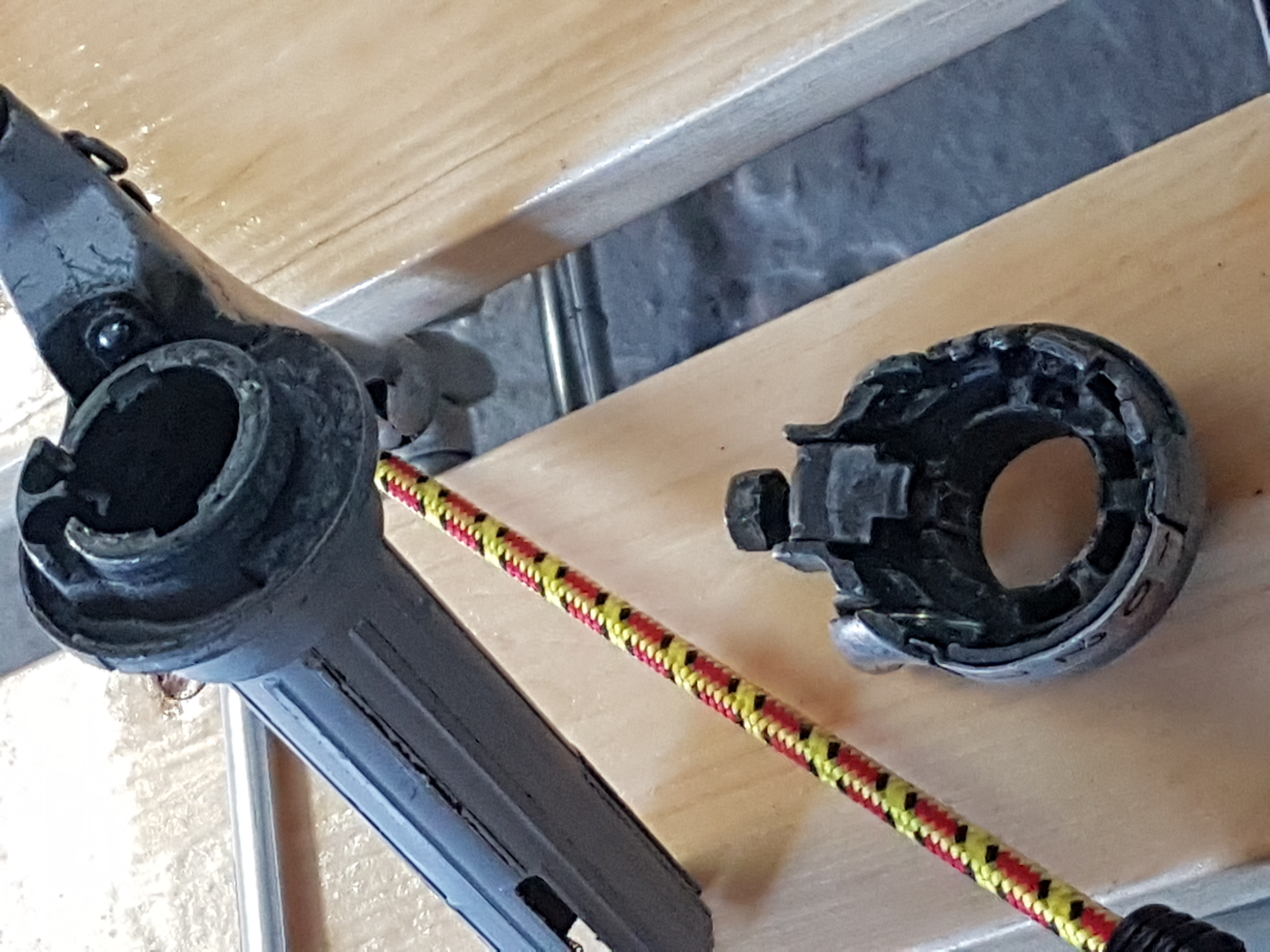

Problemet jag har är väl att jag inte vet hur vajern ska sitta i rullen. För som det är nu så är växel 1 liksom rakt neråt och vet att så ska det inte vara :)

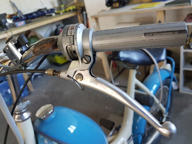

Så ser handtaget ut
Re: Hjääälp!

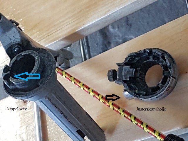

det ska vara en nippel på wiren som passar lagom i ett av hålen på rullen.
och ut genom fästet för spännippel.
ska sitta så mer wire dras in i handtaget ju lägre växel man lägger i.

På bilden ser det ut som ett av dessa handtag som är för två separata vajrar. Man justerar sedan in spänningen på varje vajerhöljes justerdel så växlarna går in rätt. Bra system när man väl fått justerat in det då man ju drar växellådans arm åt båda hållen utan onödigt glapp.

Ja det finns utag för 2 vajrar men bara en som satt i när jag köpte den.
Har nu lackat och renoverat å blev helt nollat då jag såg detta.
