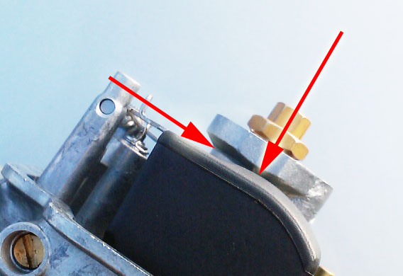

De är lätta att se. Huvudmunstycket sitter bakom muttern i botten på flottörhuset och lågfartsmunstycket i flottörhuset. Det går inte att missa.
Luftskruven styr blandningen på lägre varv och fettar på när man drar skruven medurs. Om den inte svarar på luftskruven så behöver lågfarten bytas. Mellanregistret styrs av läget på nålen.
Det är lätt att komma åt flottören när man sätter dit flottörhuset genom att ett överfyllandsrör kan ta emot så man får lirka försiktigt.
Det kan vara idé att kolla flottörnivån innan man börjar tuna. Så här ska det se ut, flottören ska ligga rakt när ventilen öppnar/stänger.
Motorn (med Athena 80) kommer att vara mycket svårare att få att gå bra med en Jamarcol än om du har ett riktigt effektsystem.
- Bilagor
- FloatHeight.jpg (37.01 KiB) Visad 4291 gånger
